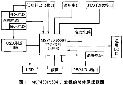

本文基于TI公司的混合信号处理器MSP430F5504设计了一款超低功耗、高性价比、高处理能力的USB混合信号处理器开发板(校园广播系统)。
1 校园广播系统总体设计
校园广播系统的设计及实现更好地说明MSP430系列芯片的良好功能和开发方法,系统总体原理框图如图1所示。整个系统包括MSP430混合信号处理器模块、电源模块、输入模块、液晶显示模块、通用串口模块(包含I2C、SPI、UART)、JTAG调试模块、USB模块等。

2.1 主控电路设计
MSP430F5504是优秀的片上系统,只要外接1.8~3.6 V电源,加上一个低频晶振就能工作。MSP430F5504有VQFN和LPFQ两种封装,这里采用LQFP48封装,方便焊接、安装、调试。
本系统由一个32.768 kHz的低频晶振和一个4 MHz的高频晶振构成。低频晶振和两个12 pF的负载电容接在MSP430F5504的Xin和Xout端,当系统需要高频时钟时使用(供CPU高速运行、作为ADC的高速转换时钟等)。高频晶振需要更大的负载电容才能正常工作,系统采用了一个4 MHz的高频晶振及其相匹配的两个47 pF电容接在高频时钟引脚端(XT2IN和XT2OUT)。微处理器的数字电源和模拟电源都从3.3 V的稳压电源获得。系统要正确地恢复到原始状态,必须有复位电路,MSP430F5504是低电平复位。

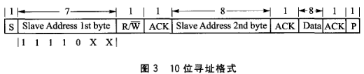

(3) I2C 总线寻址方式
I2C总线模式下支持7 位和10位寻址方式。
7位寻址的格式如图2所示,第一个字节包括7位从地址和一个R/W 读写控制位。应答位ACK是接收方在每个字节后发出的握手信号。
10位寻址的格式如图3所示,第一个字节由11110b加上10位从地址的高两位和R/W 位构成。每个字节结束后,由接收方发送ACK应答信号。下一个字节是10位从地址剩下的8位数据,在这之后是ACK应答信号和8位数据。
主设备可以在不停止当前传输状态的情况下,通过再次发送一个起始位来改变SDA上数据流的传输方向,这被称为“再次起始”。再次起始位产生后,从设备的地址和标示数据流方向的R/W位需要重新发送。再次起始条件格式如图4所示。
