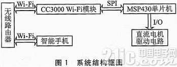

1 系统结构及总体设计
本系统的结构框图如图1所示。系统总共分为5部分,分别是:无线路由器、智能手机、CC3000 Wi—Fi模块、MSP430单片机电路和直流电机驱动电路。首先,智能手机将Wi-Fi连接到无线路由器;接着打开智能手机中的SmartConfig的APP,配置CC3000 Wi—Fi模块,这样CC3000即可连接到无线路由器;然后打开电机控制APP,建立智能手机和CC3000 Wi—Fi模块的连接。其中,CC3000 Wi—Fi模块与MSP430单片机是通过SPI总线进行通信的。最后,可以通过智能手机中的电机控制APP对电机进行无线控制。

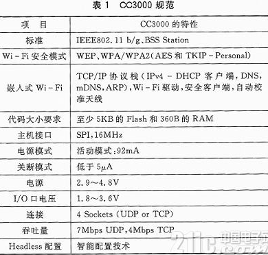

CC3000规范如表1所列。

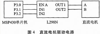

2.3 直流电机驱动电路
采用L298N来驱动直流电机,它是ST公司生产的一种高电压、大电流电机驱动芯片。该芯片的主要特点是:工作电压高,最高工作电压可达46 V;输出电流大,瞬间峰值电流可达3 A,持续工作电流为2 A;内含两个H桥的高电压大电流全桥式驱动器,可以用来驱动直流电动机和步进电动机、继电器、线圈等感性负载;采用标准TTL逻辑电平信号控制;具有两个使能控制端,在不受输入信号影响的情况下允许或禁止器件工作;有一个逻辑电源输入端,使内部逻辑电路部分在低电压下工作;可以外接检测电阻,将变化量反馈给控制电路。
直流电机驱动电路如图4所示。通过单片机的P3.0输出占空比不同的PWM波形来调节直流电机的速度,通过P3.1和P3.2引脚的高低电平不同来控制直流电机的旋转方向。

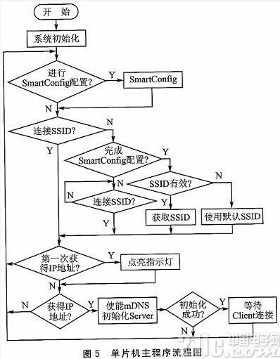

单片机主程序流程图如图5所示。将CC3000作为Server,等待智能手机连接。单片机首先进行I/O口的初始化以及一些寄存器的配置;接着判断CC3000是否需要进行Smart Config,如果不需要,再判断是否已经连接到一个无线路由器,CC3000连接上路由器后,就会获得一个IP地址;然后CC3000发送广播以及初始化CC3000为Server模式,等待Clie nt连接。当智能手机收到广播,与CC3000连接上之后,就可以通过智能手机控制直流电机了。
