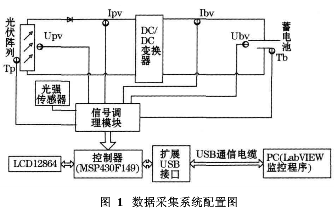

1系统构成
整个数据采集系统配置由传感器、信号调理模块、智能控制器(以MSP430F149为核心)、液晶显示器、扩展USB接口、USB通讯电缆、计算机构成,如图1所示。MSP430F149是具有超低功耗特性的功能强大的单片机,它具有丰富的外围设备,MSP430F149芯片集成了精密硬件乘法器、2路USART通信端口、一个12位的A/D转换器、2个16位的定时器、6路并行输入输出口、一个比较器、一个DCO内部振荡器等。在独立光伏发电系统中,智能控制器完成数据采集和决策控制(MPPT追踪、能量管理)两大功能。智能控制器应用MSP430F149内部12位A/D转换器采集信号并进行数据滤波等处理,经算法分析做出决策,MSP430F149内部定时器的比较模式产生PWM波输出经驱动电路控制光伏发电系统的DC/DC变换器。IO口输出开关量信号控制电路保护继电器等。文中介绍其数据采集功能。
系统采集7路信号,分别为太阳能电池阵列的输出电压、输出电流、表面温度,蓄电池的充电电压、充电电流、温度以及太阳光光照强度变化信号。对于电流电压信号,系统要求精度高、线性度好、响应快,如实反映检测量。系统选用霍尔电压和电流传感器检测电压电流信号,用Ptl00铂电阻检测温度信号,用光敏电阻MG45检测太阳光光强变化信号。A/D转换数据经智能控制器处理后送液晶显示器就地显示,同时通过USB串口送上位机由LabVIEW监测程序以更为直观的图形显示数据并记录数据。

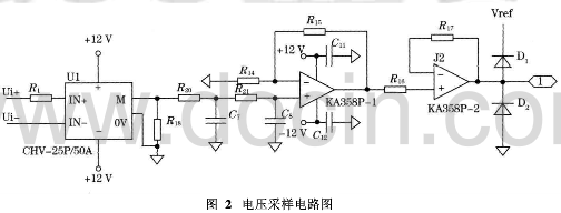

2.1电压采样电路
独立光伏系统对电压和电流的采样精度要求比较高,设计采用字波模块CHV-25P/50A和CHB-25NWSP6测量电压和电流。这两个模块根据霍尔原理制成,采用磁平衡工作方式。霍尔电流电压传感器模块有优越的电性能,具有精度高、线性度好、频带宽、响应快、过载能力强和不损失被测电路能量等优点。

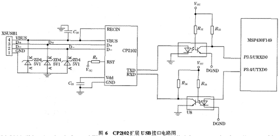

2.5 USB串口通倍电路
由于USB接口连接方式通用,应用简便,该设计中用高精度的USB—UART桥接器芯片CP2102将MSP430F149的UARTO口扩展成USB通信口,单片机与上位机之间的通信通过USB电缆实现。其硬件电路图如图6所示。

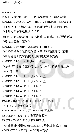

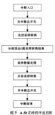

利用MSP430F149内置多路通道的12位模数转换器ADC12完成由模拟信号到数字信号的转换,ADC12以定时中断的方式进行7路信号采样。在NSPA3UF149单片机主程序系统初始化时完成ADC12的初始化,其初始化程序为:
系统初始化完成之后,ADC12以定时中断方式开始工作。其中断优先级为最高级,程序流程如图7所示。

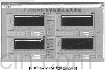

下位机采集到的数据通过USB串口将数据传送到上位机。在下位机中编写串门通信程字时,对USB串口的操作等同于对UART串口的操作;下位机通过USB电缆连接到上位机并安装驱动程序后,计算机系统中会出现一个虚拟的COM口,在上位机中编写串口程序时对该COM口的操作也等同于对普通串口的操作。系统通信程序采用结合CRC16校验的定制Modbus-RTU协议。系统的单片机通信程序是在IAR环境下用c语言编写的。通信程序以中断方式实现,包括发送VISA断程序和接收中断程序。在LabVIEW软件环境下,通过对VISA库中节点的配置和连接开发出符合要求的LabVIEW串行口通信软件,通过可视化编程实现了数据采集系统的LabVIEW监控程序,程序界面如图8所示:
