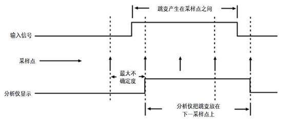

当定时分析仪对输入线进行采样时,得到的是状态高或低。如果信号线在某次采样时为一种状态(高或低),在下一次采样时为相反的状态,分析仪就“知道”输入信号在两次采样间的某个时刻产生跳变。它并不知道跳变究竟发生在何时,因此把跳变点放在下一次采样上,如图3所示。这就造成分析仪对跳变实际产生时刻和显示时刻的不确定性。
这种不确定性的最坏情况是一个采样周期,即在上一采样点后跳变立即产生的情况。
在采用这项技术时,需要对分辨率和总采集时间作适当权衡。应记住每个采样点都要使用一个存储器位置。分辨率越高(采样率越快),采集窗就越短。
图 3. 定时分析仪采样输入线

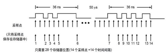

跳变采样

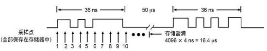

当我们捕获如图4所示带有数据突发的输入线上的数据时,我们必须把采样率调到高分辨率(例如4 ns),以捕获开始处的快脉冲。这意味着具有4K (4096样本)存储器的定时分析仪在16.4 µs后将停止采集数据,使您不能捕获到第二个数据突发。
应注意在通常的调试工作中,我们采样和捕获了长时间没有活动的数据。它们使用了逻辑分析仪存储器,却不能提供更多的信息。如果我们知道跳变何时产生,是正跳变还是负跳变,就能够解决这一问题。只存储跳变发生时刻的基本信息,可以更有效地使用存储器。
为实现跳变定时,我们可在定时分析仪和计数器的输入处使用“跳变探测器”。现在定时分析仪只保存跳变前的那些样本,以及至上一跳变的流逝时间。采用这种方法,每一跳变就只需使用两个存储器位置,输入无活动时就完全无需存储器。
在我们的例子中,根据每一突发中存在多少脉冲数,现在能捕获到第二、第三、第四和第五个突发。并同时保持达到 4 ns 的高定时分辨率(图 5)。
这里我们谈到了“有效存储器深度”,它等于捕获的总时间数据除以采样周期(4 ns)。
注意: 这是对跳变定时技术的原理性说明。
图 4. 高分辨率的采样
图 5. 使用跳变探测器的采样

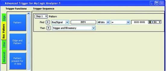

码型触发

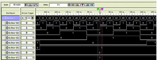

设置定时分析仪的跟踪特性与设置示波器的触发电平和斜率稍有一点区别。许多分析仪是在跨多条输入线的高和低码型上触发。
注意图7中的菜单。我们已告诉分析仪当“INT4”的通道 0, 2 , 4 , 6为高(逻辑 1),1 , 3 , 5 , 7 通道为低(逻辑0)时开始捕获数据。图8显示得到的结果,中间的垂直线示出了跟踪点。在跟踪点,通道 0 , 2 , 4 , 6均为高,而通道 1 , 3, 5, 7 均为低。
为使某些用户更感方便,绝大多数分析仪的触发点不仅可用二进制(1 和 0),而且可用十六进制,八进制,ASCII或十进制设置。例如在
前面的例子若采用十六进制设置,触发特性即可用55代替 0101 0101。在查看 4, 8, 16, 24, 32 bit 宽的总线时,使用十六进制的触发点会更加方便。想想如果用二进制设置24 bit总线会多麻烦啊!
图 7. INT4 设置在高低码型上触发
图 8. 带有跟踪点的波形

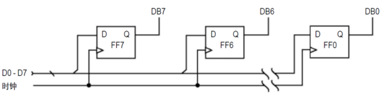

现在,假定我们有8个这样的触发器并联。所有8个触发器都连到同样的时钟信号上(图 11)。
当时钟线上产生正跳变时,所有8个触发器都要捕获各自“D”输入端的数据。这样,每当时钟线上正跳变时就产生一个状态,这8条线类似于微处理器总线。
如果我们把状态分析仪接到这8条线上,并告诉它在时钟线正跳变时收集数据,状态分析仪将照此执行。除非时钟跳到高电平,否则输入的任何活动将不被状态分析仪捕获。
图 10. D 触发器
图 11. 接到相同时钟信号的 8 个并联的 D 触发器

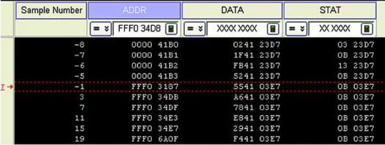

像定时分析仪一样,状态分析仪也提供限定所要保存数据的能力。如果我们要寻找地址总线上由高低电平构成的特定码型,可告诉分析仪在找到该模式时开始保存,直到分析仪的存储器完全装满。在下面的例子中,我们把触发点设置为FFF03187(十六进制)(图 13)。在这种情况下我们要找出 FFF03187 位置中的内容,因此把数据触发设置为不予关注(XXXX)态。
这就告诉分析仪对地址FFF03187触发,而不管该点是什么数据。
分析仪捕获地址 FFF03187 和所有其后的状态。应注意地址FFF03187的数据是554103E7(图14),并且所有信息均以十六进制格式显示。当然也可使用二进制格式。但在解码至汇编码时,十六进制可能更为方便。
如果您规定所有总线信息都用十六进制显示,就得到如(图 14)这样的显示。
图 13. 状态分析仪的触发设置
图 14. 状态分析仪捕获的数据

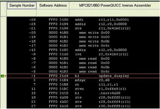

这些十六进制代码是什么意思?在使用处理器时,特定的十六进制字符包含一个处理器指令。如果您很熟悉十六进制代码,就能查看这些类似图 14 所示的十六进制代码表,并知道它们代表的指令。但我们大部分人做不到这一点。因此,绝大多数分析仪制造商设计了称为反汇编器的软件包。这些软件包把十六进制代码转换成易于阅读的汇编码。
例如图 15 中有 0000 41B0 和0000 41B1。我们可以从 Motorola PowerQUICC 手册中查到它们代表存储器写0x00指令。反汇编器可以为我们做这些事情,使我们不需要查找这些代码。请查看图17并注意它们之间的差别。
图 15. 把十六进制码翻译成汇编码

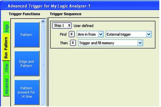

使用触发功能
与定义每一序列级相比,更好的方法是使用预定义的触发功能。常用的触发功能库,如“寻找产生的第 N 个沿”和“寻找事件 N 次” 提供把分析仪设置在常见事件和条件上触发的简便方法。状态和定时采集这两种工作模式均可使用这些功能。
您也可把预定义的触发功能作为建立自定义功能的开始点。当您拆分一个功能时,就能使用所有的资源分配字段和分支选项。您也能通过改变这些字段改变触发结构。
您也许需要通过这些工作建立自定义的触发规范,或在您的触发序列中建立循环和跳转。

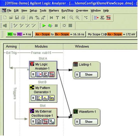

模块间测量
使用多种仪器进行的测量称为“模块间测量”。模块间测量要求把所有的工具集成到一台仪器中,使其能同时捕获数据。图 18示出带有集成示波器显示的 16800 系列逻辑分析仪的系统配置菜单。这一设置提供从状态分析中的错误数据到示波器域毛刺的跟踪能力。
交叉域触发
我们的例子中已谈到针对问题现象的模块触发(状态分析仪,定时分析仪或示波器)。在现象产生时分析仪适当的触发方式立即触发,监视问题产生原因的模块开始捕获数据。这可通过在其它模块触发时授权一个模块实现。作为对完全功能性的要求,每一个模块都应能接收和发送触发信号。传输这些触发信号的总线被称为“模块间总线”,或IMB(图 19)。
图 18. 系统配置菜单和模块间总线
图 19. 设置模块间测量

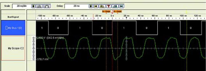

交叉域时相关

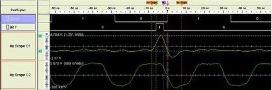

当我们成功触发所有测量模块并结束了数据捕获后,就需要查看捕获的数据。我们都很熟悉示波器的波形显示,并已在前面讨论了状态分析仪或定时分析仪显示捕获的数据。为建立不同测量域间的相关关系,在同一屏幕上显示两个测量域的数据将是很方便的。但我们如何建立不同于跟踪点的状态和定时间的相关呢? 应记住定时分析仪使用与系统异步的内部采样时钟,而状态分析仪则对目标系统作同步采样。如果我们对外部状态样本间的时间计数,就能得到从定时分析仪波形任意点关联到状态分析仪列表相应位置的足够时间信息。
应用例子
您可在图20中看到用状态分析仪在特定存储器入口上的触发。定时分析仪和示波器都由状态分析仪触发,以提供多个通道的定时信息及少数几个通道的参数信息。应注意可使用光标建立时域(示波器和定时分析仪)和数据域(状态分析仪)间的相关关系。
图 20. 交叉域测量

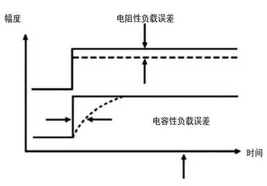

电阻性负载 vs.电容性负载
探头阻抗将如何影响测量? 电阻性负载和电容性负载是产生信号失真的两个主要原因。电阻性负载通过电阻分压器效应影响输出幅度。
图 21. 电阻性和电容性负载误差图
电容性负载因造成跳变沿的失真而影响被测信号的定时。电阻性负载的幅度误差不会明显影响多数电路的性能,即使您使用具有10 kΩ负载的1 GHz示波器探头进行探测。
事实上,许多逻辑分析仪都能在10% 幅度误差下正确工作。由于绝大多数数字IC的典型输出阻抗为几百欧姆或更低,因此完全可用探头触针进行几 kΩ 的电阻测量。

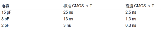

随着新设计中时钟速度的继续增加,探头的电容性负载变得更为重要。时钟速度的增加使电路对几ns的定时误差更为敏感。另一方面,基本定时误差抗扰度也受到时钟速率的限制。即使在更高的时钟速率下,CMOS 电路也能驱动给定负载而正确运行,但对该电路使用过大电容性负载探头进行测试时,有可能产生非预期的定时问题。
表 1. 探头电容增加了 CMOS 门延迟

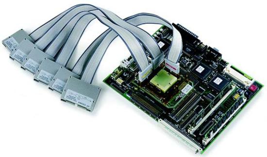

分析探头和其它附件
把状态分析仪接到微处理器系统需要进行机械连接和时钟选择。应记住不管总线上的数据或地址是否有效,我们都需要给状态分析仪施加时钟。某些微处理器可能需要外部电路对一些信号进行解码,才能得到用于状态分析仪的时钟。分析探头不仅能提供与目标系统快速、可靠和正确的机械连接,而且能提供必要的电气适配能力,如为正确捕获系统运行提供的时钟和多路分配器能力。
某些微处理器可从存储器预取可能从不执行的信息。而分析探头则能从执行信息中辨别出预取信息。此外,分析探头通常可与反汇编器一起将十六进制信息解码成微处理器的助记符。
图 22. 分析探头
