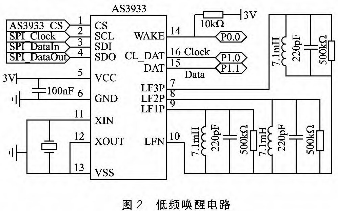

低频唤醒模块以奥地利微电子公司生产的超低功耗低频接收芯片AS3933为核心。AS3933在休眠模式下,最大工作电流为0.2 μA;接收模式下,最大工作电流为6.7 μA;工作电压为3 V。内部集成3个天线可以自由调节的接收信号通道,接收频率范围广泛,为15~150 kHz。支持可编程16位或32位曼彻斯特唤醒码,支持可编程数据速率和带时钟恢复的曼彻斯特解码。低频唤醒电路如图2所示,MSP430F149通过SPI接口配置AS3933的工作方式,唤醒引脚WAKE与MSP430F149的P0口相连,解码时钟引脚CL_DAT和数据引脚DAT与MSP430F149的P1口相连。

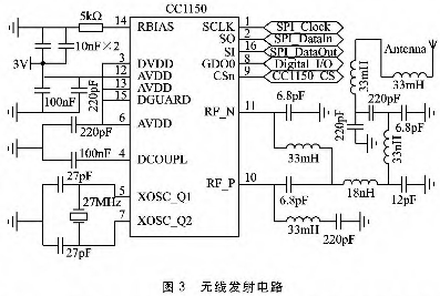

无线发射模块以TI公司生产的低功耗单片UHF无线发射器CC1150为核心。CC1150工作电压为1.8~3.6 V,发射功率10 dB下最大电流消耗为26 mA,支持300~348 MHz、400~464 MHz和800~928 MHz三个频段的UHF信号发送,支持曼彻斯特编码和ASK、OOK等多种调制方式。无线发射电路如图3所示,MSP430F149通过SPI接口将采集的水质数据写入CC1150的数据缓冲区,采用3 V电压经过滤波电路后为芯片供电,信号通过平衡不平衡转换电路和π型网络由天线发射出去。

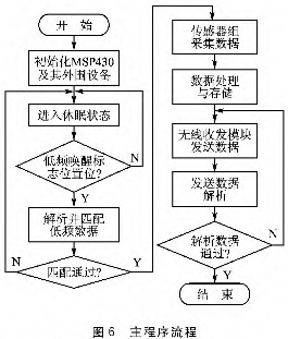

系统软件主要由初始化程序、休眠设置程序、低频唤醒程序和无线发射程序组成。主程序流程如图6所示,初始化MSP430F149单片机及其外部设备后,首先进入休眠状态并打开中断。当接收到低频唤醒中断时,MSP430F149单片机解析并匹配低频数据,匹配完成后通过传感器探头进行水质数据采集,转换盒存储,再通过无线发射模块向阅读器发送数据,从而完成一次完整的水质数据的采集。

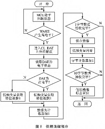

AS3933低频唤醒程序流程如图8所示。当电子标签工作时,由阅读器发送低频信号,AS3933接收到由曼彻斯特编码构成的唤醒接收数据后,唤醒引脚WAKE产生高电平,通过P0口唤醒MSP430F149。MSP430F149通过捕捉时钟管CL_DAT的上升沿中断和读取数据引脚DAT的电平状态,完成12字节低频数据的接收,整个低频唤醒过程约为0.2 s。

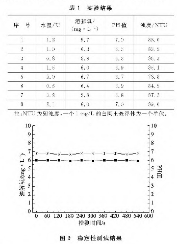

笔者对调试好的标签进行了室外的实际测试,于2013年12月28日14:00对南京林业大学紫湖溪进行了水质监测,采集数据如表1所列。经测试,电子标签的低频唤醒距离在3.5 m左右,在休眠状态下电流仅为45 μA,低频唤醒后的工作电流为250 μA,达到了低功耗的要求。
鉴于溶解氧和PH值在短时间内不会有大幅度的改变,为了验证电子标签工作的稳定性,对一个检测点的溶解氧和PH值进行了间隔为60 s的10次采集,并将数据录入Origin软件进行线性拟合,结果如图9所示。分别为溶解氧在6.0 mg/L和PH在6.8上下略微浮动的近似直线,最大偏差分别在0.2mg/L和0.1以内,满足稳定性要求。
