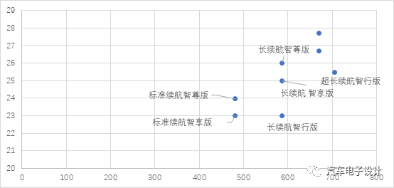

所以通过这个配置表,我们可以看看,小鹏推出磷酸铁锂版本的目的是什么呢?我觉得主要理由是几个:
1) 在以智能化为标签,通过XP3.0和NGP打出牌号以后,小鹏需要把智能化车辆价格降到特斯拉Model 3的25万以内,这样和标准版Model 3相比,在加入了智能化的内容以后,续航比Model 3高一些,重点突出了智能座舱和自动驾驶,这个比特斯拉选购FSD模式强调了价值 。
目前特斯拉主要分两块,一块是增强版自动辅助驾驶功能(EAP)选装包,价格为3.2万元。完全驾驶能力选装包FSD选装价格为人民币6.4万元,EAP可实现目前特斯拉在国内开放的所有辅助驾驶功能,包含车道保持、自适应巡航、所有主动安全配置、自动辅助导航驾驶(NOA)、自动辅助变道、自动泊车以及智能召唤功能,FSD还在开发中,要适配中国道路的情况,这里凸显出了价格差异,磷酸铁锂对磷酸铁锂才有比较智能化体验的价值
2) 而480公里的标准版,对于目前27%的长续航客观而言是有影响的,价格等于少了100公里降了2万元,这对于消费者而言多了一个选择。70%的超长续航偏好的消费者是不受很大的影响的,毕竟存在4万的价差

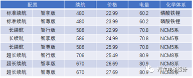

表1 配置续航和电池

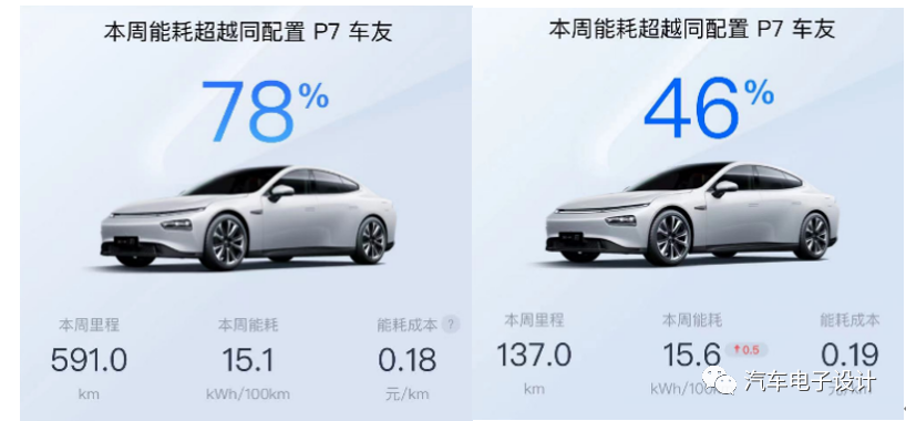

目前在这里,我想谈一下我使用586公里的长续航版本的考虑,春节的时候我和烟烟主要在练车,从徐汇到青浦郊区高速上做了几次高速工况的实际表现,随后我们在青浦周边低速速度下工况做了一些尝试。整体的表现来看如下所示:
实际百公里能耗大概在15.1-15.6kWh,折算下来,586的NEDC标称里程,在外界环境温度5-10°左右,实际续航里程在453-468公里左右,高速条件下只要不是一直120km/h这么开(试了下折算大概70%,比之前估计的再往下降12%左右),实际的续航里程450公里是有保证的。
图3 小鹏我实际开下来的能耗

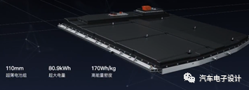

如果按照这个算法,60.2kwh的磷酸铁锂在正常的温度下,在15kwh百公里能耗条件下带来的续航里程为385-400公里,和长续航版本差异并不大,价格差异为2万元,这可以让相当一部分在意价格,又想选择自动驾驶尝试的年轻消费群体来尝试。按照目前的价格基准,磷酸铁锂和三元的价格差异并不大(0.15元/wh),也就是说成本差异为1.88万元,真实的反应到价格上去了。磷酸铁锂版本的优点,主要是安全性更好,在小鹏P7的在原有的尺寸和整体设计上不变。
图4 小鹏P7的电池系统

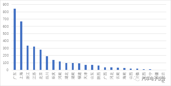

磷酸铁锂的问题,主要是在冬季,其实从小鹏P7的销售去向来看,主要是集中在南方的省份,主要包括广东、上海、浙江、江苏、四川、重庆等地,除了北京一个量比较集中以外,北方的省份目前来看,磷酸铁锂带来的好处更多的。
图5 小鹏现有的销售区域结构
