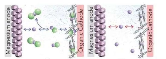

那么,如果换种成分,将锂换成镁呢?后者更容易开采,而且能够达到类似的能量密度。
事实证明:镁离子电池理论没问题,实践一团糟。
对锂有效的化学反应对镁不起作用,而且对钠、铝或任何其他体系都不起作用。在锂离子电池中,锂可以通过嵌入的过程扩散并稳定在石墨负极内,但镁不行。
它不但无法稳定在负极之内,镁还会在负极发生反应,形成固体电解质界面膜(SEI),进一步阻碍镁离子在电极和电解液之间的扩散。一旦这层界面膜出现,电池性能会迅速下降。
镁元素遭遇的问题并不罕见,不少要将锂元素打下神坛的化学成分都能实现充放电功能,但做得都不够完美。
显然,扩散能力弱意味着镁离子电池无法储存大量能量。锂空气电池虽然实现了高能量密度,但在稳定性方面存在问题。

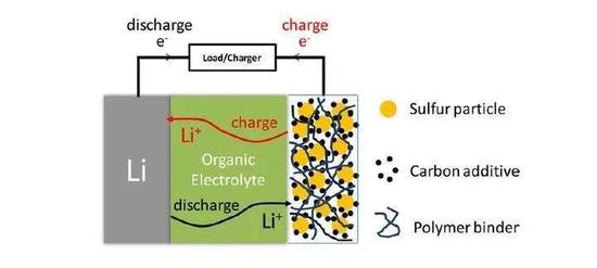

这么多锂电池的变体中,唯一投入市场的恐怕只有锂硫电池了。
这项技术被人们所期待的最主要原因是:它能将电池能量密度提到传统锂离子电池的5倍。
不过,锂硫电池也不完美,因为锂和硫会发生化学反应,产生多硫化锂。这种物质的溶解度很高,能扩散到电解液中并穿过分隔正极和负极的隔膜。
多硫化锂可不是人们想要的氧化还原反应,因为它会覆盖负极并使其钝化,随后就是容量的迅速降低,直至电池最终罢工。
这个过程叫做多硫化物重组,二十多年来,它让研究人员们伤透了脑筋,尽管做了大量改善工作,但仍然难以找到商业化落地的变通方法。
