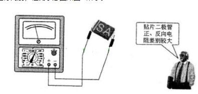

1.普通贴片二极管检测
1)普通贴片二极管正、负极判别
贴片二极管的正、负极的判别,通常观察管子外壳标示即可,当遇到外壳标示磨损严重时,可利用万用表欧姆档进行判别,检测示意图如图1所示。
如何判别贴片二极管的正、负极性
将万用表置于R×100Ω或R×1kΩ档,先用万用表红、黑两表笔任意测量贴片二极管两引脚间的电阻值,然后对调表笔再测一次。在两次测量结果中,选择阻值较小的一次为准,黑表笔所接的一端为贴片二极管的正极,红表笔所接的另一端为贴片二极管的负极;所测阻值为贴片二极管正向电阻(一般为几百欧姆至几千欧姆),另一组阻值为贴片二极管反向电阻(一般为几十千欧姆至几百千欧姆)。
(2)普通贴片二极管性能好坏判别
对普通贴片二极管性能好坏的检测通常在开路状态(脱离电路板)下进行,测量方法如下:
用万用表R×100Ω档或R×1kΩ档测量普通贴片二极管的正、反向电阻。根据二极管的单向导电性可知,其正、反向电阻相差越大,说明其单向导电性越好。若测得正、反向电阻相差不大,说明贴片二极管单向导电性能变差;若正、反向电阻都很大,说明贴片二极管已开路失效;若正、反向电阻都很小,则说明贴片二极管已击穿失效。当贴片二极管出现上述三种情况时,须更换二极管。

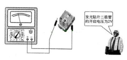

(2)发光贴片二极管正、负极的判别
发光贴片二极管的正、负极一般可通过“目测法”
识别,即将管子拿到光线明亮处,从侧面仔细观察两条引出线在管体内的形状,较小的一端是正极,较大的一端则是负极。当“目测法”不能识别时,也可用万用表欧姆档检测识别,如图2所示
如何判别贴片二极管的正、负极性
图2发光贴片二极管正、负极判别示图
图2中,将万用表置于10kΩ档(发光贴片二极管的开启电压为2V,只有处于10kΩ档时才能使其导通),用万用表的红、黑两表笔分别接发光贴片二极管的两根引出线,选择指针向右偏转过半的,且管子能发出微弱光点的一组为准,这时黑表笔所接即为发光二极管的正极,红表笔所接为负极。
