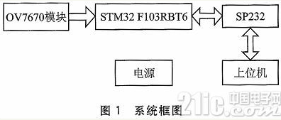

1 太阳能电池片表面缺陷检测系统设计
系统硬件方面由3部分构成:处理芯片STM32F103RBT6、图像传感器模块OV7670、串口通信SP232。其设计框图如图1所示。软件方面,主要由3个功能模块构成:OV7670模块程序、图像处理算法程序、SP232通信程序。
系统工作过程:首先由OV7670模块获取图像,在STM32F103RBT6中读取,通过图像处理算法进行计算,得到的结果由SP232上传给上位机。

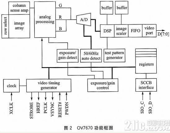

OV7670图像传感器体积小、工作电压低,适合嵌入式应用。OV7670具有高灵敏度,适合低照度应用,提供单片VGA摄像头和影像处理器的所有功能。通过SCCB总线控制,兼容I2C总线接口,可以输出整帧、子采样、取窗口等方式的各种分辨率为8位的影像数据。VGA图像最高达到30 fps,可以完全控制图像质量、数据格式和传输方式。图像处理功能过程包括伽马曲线、白平衡、饱和度、色度等都可以通过SCCB接口编程。OV7670图像传感器的功能模块包括:感光阵列、模拟信号处理、A/D转换、测试图案发生器、数字信号处理器、图像缩放、时序发生器、数字视频端口、SCCB接口、LED和闪光灯输出控制。其功能框图如图2所示。

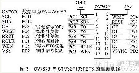

OV7670数据位D0~D7与MCU的PA口A0~A7连接,读数据时钟位 RCLK与PC1连接,读指针复位位RRST与PC2连接,片选信号位OE与PC3连接,写指针复位位WRST与PC4连接,写入FIFO使能位WEN与PC5连接,同步信号检测位VSY与PD2连接,SCL是SCCB时钟口与PC11连接,SDA是SCCB的数据口与PC12连接,初始化OV7670可通过SCL和SDA。OV7670与STM32F103RBT6的连接电路如图3所示。

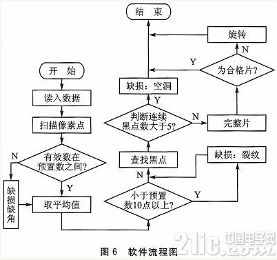

判断完整性算法如下所示:
① 从第10行起(每行320点),取白点(0xff)的数据,连续取50行,计算白点的平均值WhiteTrueData。
② 从第10行起(每行320点),每行的行头取黑点(0x00)的数据,直到白点为止,连续取50行,计算黑点的平均值BlackTure Data。
③ 156×156的片子,有效行总共是224~232行,每一行的白点数约228~232点WhiteData(根据焦距不同,有效的行数、列数有所不同)。
④ 每一行,从白点处开始,将第232点后的数据统一清除为黑色。
⑤ 每一行,从第一点开始将第一点至白点为止的数据(BlackData),统一清除为黑色。
⑥ 在每一行的白点中寻找黑色点,如果连续3点或者连续两行在同样的偏移处找到2个以上的点,表明该处为缺少、裂缝、缺角或其他的不完整。
先判断所有的有效数是否在预置数之间,如果是,初步判断为完整的电池片;否则,为缺角。如果取得的有效数据在预置数之间,将取得的平均值与预置数比较,如果小于预置数10点以上,判断为有裂缝;片子基本完整,再判断是否有裂缝、空洞。从第0行起(每行320点),扫描240行,寻找连续的白点,如果连续的白点数据中有有效的黑点(0x00)数据,判断为裂缝或空洞;有裂缝的点数大于5处,判断为不完整。如果为不合格的电池片,可判断是否倾斜,将倾斜的片子旋转,或发送数据到上位机。从第0行起(每行320点),扫描240行,判断是否倾斜;查找黑色点,如果每一行均出现白色点,白色点的坐标不大于1/2(320),为有效白色点。

太阳能电池片表面缺陷检测系统的软件流程图如图6所示。
