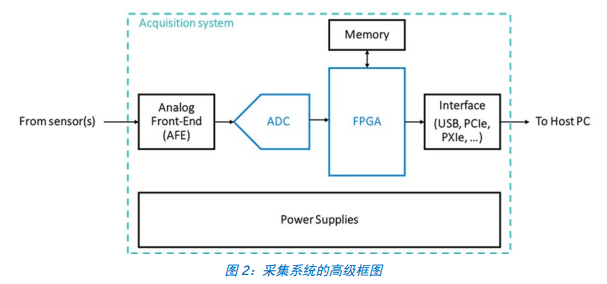

采集系统的另一个关键部分是与ADC接口的前端处理单元。在大多数情况下会使用FPGA完成这一工作。FPGA与ADC连接,完成第一阶段的处理,然后把处理后的数据发给主机PC,主机PC会对数据进行额外的后期处理、存储和转译,决定当检测到局部放电时应如何采取行动。FPGA的并行处理能力和高级接口选项特别适合这种应用。

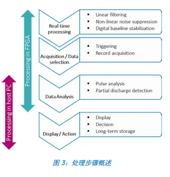

此外,FPGA需要能够处理高速ADC产生的海量数据。例如,以2Gsps采样率工作的四通道10位ADC会产生80Gbps或10Gbps的原始数据。FPGA能够与ADC对接,恢复所有数据,进行第一级实时处理(如数字滤波、非线性噪声抑制、数字基线稳定等),然后根据复杂的触发机制选择有用的数据。在某些情况下,为了进一步减少传输到主机PC的数据量,第二级处理(如脉冲分析)也需要在FPGA中执行。当然,也可以选择在主机PC中执行第二级处理。
除了上述的两个关键部分,采集系统还包括其他的组 件,如调理模拟信号的前端、支持更大数据存储的板 上存储器、与主机PC匹配的特定接口,和支持这一解 决方案的所有的电源模块,如图2所示。 Teledyne面向局部放电设备制造商提供两种类型的解 决方案:

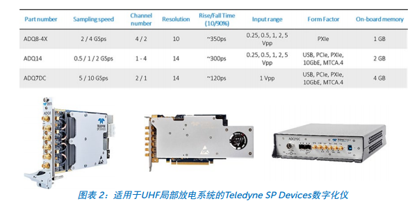

位于瑞典的TeledyneSPDevices在过去的15年里一直致力于开发高速数字化仪,专注于高速解决方案及其灵活性,使客户能根据特定的应用情况优化数字化仪。如图表2所示,这三款数字化仪特别为UHF局部放电检测设备提供了很好的解决方案。
如上表所示,ADQ8-4X提供了一个成本优化的解决方 案,具有紧凑的尺寸和较多的通道数量。它还支持多 个板卡和机箱之间的同步,精度为200ps,为大区域 的多个复杂检测系统的设计提供便利。除此之外,还 可提供8通道1Gsps采样率的版本(ADQ8-8C)。
ADQ14提供了比ADQ8更高的分辨率,因此能够实现 更精确的脉冲测量。它可配置为单通道、双通道或四通 道,后者更适合于需定位或量化局部放电效应的系统。
最后,为了达到极致的性能,ADQ7DC提供更少的通道数,但具有高达10Gsps的采样速度,可用于高性能、大带宽的设备。
这三款数字化仪都有不同的固件选项,包含一般的采集和触发功能,以及固件开发工具选项,用户可以在板上FPGA上实现自己的定制算法。在软件方面,易于使用的DigitizerStudioGUI可方便地配置、采集、显示、分析和储存数据。另外,API和设计例程可帮助优化软件,以满足更复杂和/或专用系统的需求。此外,ADQ14和ADQ7DC都可提供10GbE的形状参数。这对变电站之类的严苛环境是一个优点,因为它提供了数字化仪和主机PC之间的完全电气隔离。光纤还意味着PC和数字化仪之间的距离可以很长,可用于包含多个分布于大区域的测量点的大型设备。

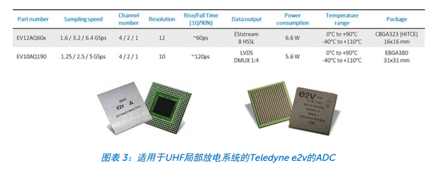

位于法国的Teledynee2v在过去的25年里一直致力于开发高速数据转换器,并一直在高速四通道ADC技术上保持业内领先。图表3列出了2款主要的适用于UHF局部放电检测设备的ADC。
EV10AQ190和EV12AQ60x分别提供高达1.25Gsps和 1.6Gsps的四通道的性能。用于局部放电定位的设备 可通过使用单个ADC芯片实现。此外,与两个器件上 的四通道相比,这种单个器件实现的四通道可大大减 少通道间的差异,提高捕获的局部放电之间的相关性, 从而实现更精确的三边测量。 EV12AQ60x是EV10AQ190的升级产品,有以下的额 外的优点:
分辨率从10位提高到12位,从而提高测量精度
串行接口简化与FPGA的连接,特别是方便布线
多器件之间的更优秀的同步能力,适用于覆盖整个 变电站的复杂系统

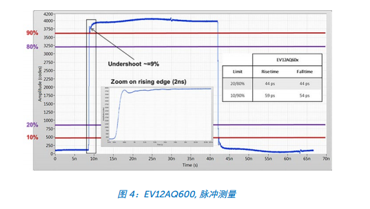

此外,由于使用了Bipolar和BiCMOS工艺,这些ADC可提供非常快的上升、下降和设置时间,以实现更精确的脉冲捕获。图4是EV12AQ60x的测试结果。这里输入信号性能的影响已经被去除,只考虑ADC本身的性能,因此表中的值表征ADC的实际性能。EV12AQ60x能支持精确测量上升/下降时间约250ps的信号。注意,这种测量没有经过优化,特别是测试硬件上存在的交流耦合电容会导致上升/下降时间减少。因此,当硬件被优化为捕捉高速脉冲时,预计会达到比下图更好的性能。对于通过使用并行数据捕获路径和交错衰减设置来扩展动态范围,拥有4个通道的芯片会非常有用。它允许提高测量信号的动态范围,同时一个芯片上的4个通道可减少不必要的影响,如通道之间的不匹配(偏置、增益和相位)和导致反射的阻抗不匹配。这种架构也可以扩展到多片ADC上,以进一步提高动态性能。
