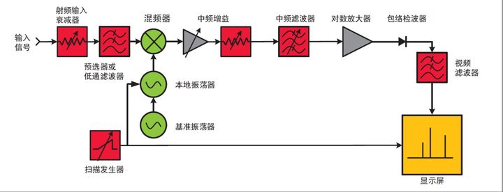

在讨论这些不确定因素之前,我们再来观察图 1-1 所示的模拟扫描调谐式频谱分析仪的结构框图,看看哪些部分会造成不确定性。然后在本章后续内容中,我们会说明数字中频和各种修正及校准技术是如何从本质上减小测量不确定度的。
造成不确定度的元器件包括:
– 输入连接器(不匹配)
– 射频衰减器
– 混频器和输入滤波器(平坦度)
– 中频增益/衰减(基准电平)
– RBW 滤波器
– 显示标度保真度
– 校准器(方框图中没有画出)

图 1-1. 频谱分析仪结构框图

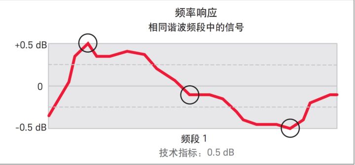

图 1-2 显示了一个频段内的频率响应。频率响应通常定义为偏离两极值中点±x dB。频谱仪的频率响应表征了由平坦度以及信号到达第一混频器前(包括第一混频器)各个元器件之间的相互作用产生的总体系统性能。微波频谱分析仪使用不止一个频段来达到 3.6 GHz 以上,这是通过使用一个具有更高次谐波的本地振荡器来完成的,我们将在第 7 章对其进行讨论。在对不同频段的信号作相对测量时,必须考虑每个频段的频率响应以确定总的频率响应不确定度。另外,某些频谱仪还有频段切换不确定度,也必须被纳入在总的测量不确定度中。
当输入信号转换至中频后,会通过中频增益放大器和中频衰减器以补偿射频衰减器设置的变化和混频器变频损耗,于是输入信号的幅度都是参考屏幕标度盘最上方的一行,即众所周知的基准电平。
图 1-2. 单频段中的相对频率响应

在最差的相对测量情形下,基波信号可能出现在最高频率响应的点上,而我们想要测量的谐波信号则出现在最低频率响应的点上,相反的情况也会以同样的概率发生。因此,如果相对频响指标是如图 1-2 所示的 ±0.5 dB 的话,那么总的不确定度将是它的 2 倍,即 ±1.0 dB。

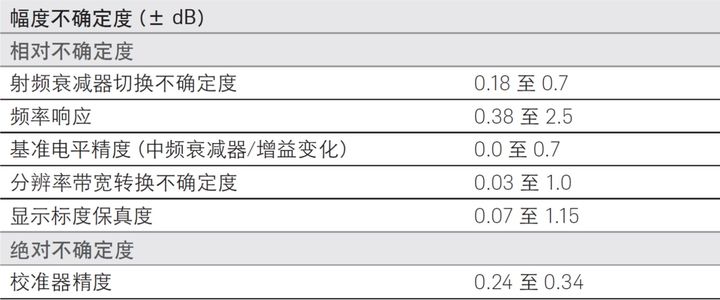

表 1-1. 常见频谱分析仪的幅度不确定度的典型值
表1-1. 常见频谱分析仪的幅度不确定度的典型值
在进行不同类型的测量时最理想的做法是考虑所有已知的不确定度然后确定哪些不确定度可以忽略不计。表 4-1 中的数值给出了多种不同频谱仪的指标范围。
比如像频率响应的一些指标,与频率范围的选取有关。一个 3 GHz 的射频分析仪其频率响应可能为 ±0.38 dB,而另一个调谐至 26 GHz 的微波频谱分析仪的频率响应可能是 ±2.5 dB 或者更高。另一方面,一些其他不确定度来源,如分辨率带宽的变化,对所有频率产生的效果相同。

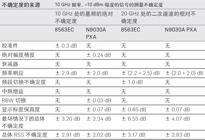

当频率更高时,不确定度也随之增大。本例中,我们要测量一个中心频率为10 GHz、幅度为 -10 dBm 的信号,此外我们还想测量它在 20 GHz 频率处的二次谐波。
表 1-3. 8563EC 和 N9030A PXA 的绝对和相对幅度精度的比较
假设测量条件如下:0 至 55℃,RBW = 300 kHz,衰减 = 10 dB,基准电平 = -10 dBm。我们比较了是德科技不同的频谱分析仪和信号分析仪 8563EC(模拟中频)和 N9030A PXA(数字中频)的绝对和相对幅度不确定度,如表 1-3。
