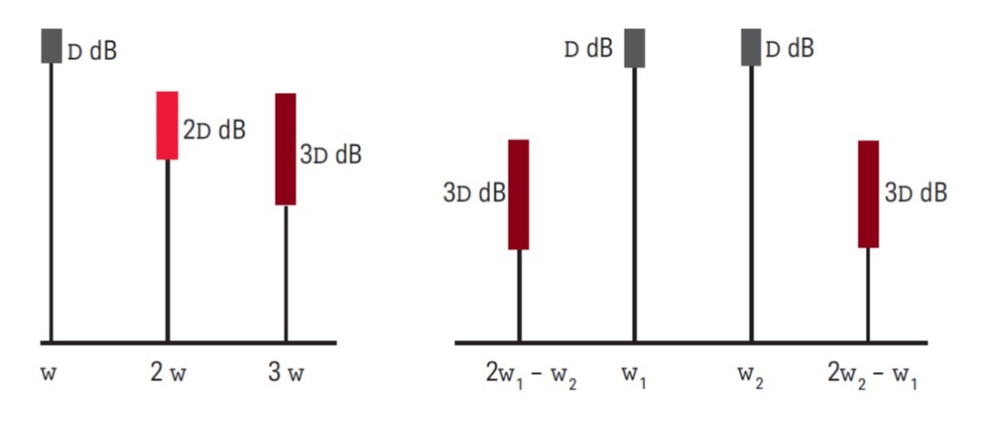

这两项表示互调失真,即两个输入信号之间的相互作用。低频失真分量 2ω1 - ω2 的频率比 ω1 低 ω2 - ω1,即两个基波之差。高频失真分量 2ω2 - ω1 的频率则比 ω2 高相同的频率。如图 6-1 所示。
再次强调,动态范围随输入混频器上的电平而变。
内部产生的失真在第一个公式中随着 V12 与 V2 的乘积而变,而在第二个公式中随着 V1 与 V22 的乘积而变。如果 V1 与 V2 的幅度相同,这也是失真测量时经常遇到的情况,我们可以把它们的乘积看作立方项(V1 3 或 V2 3)因此,两个输入信号的电平每同时改变 1 dB,失真分量就会改变 3 dB,如图 1-1 所示。
这与图 1-1 中的三次谐波失真有相同程度的变化。事实上,这也是一种三阶失真,在这种情况下,我们可以将 ω1 与 ω2 的系数相加或者 V1 与 V2 的指数求和( 比如,2ω1 - 1ω2 的系数相加 2 + 1 = 3)来确定失真程度。
所有这些都说明动态范围取决于混频器上信号电平的大小。对于某个特定的测量如何知道混频器端我们需要多大的输入电平呢?大多数分析仪的技术指标中会包含动态范围如何变化的曲线图。即使没有提供这种图,我们也可以自己绘制2。

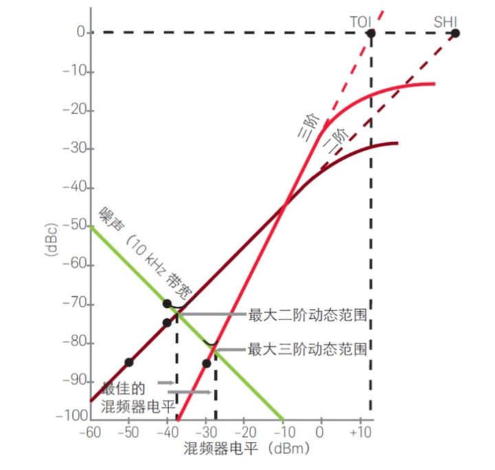

我们确实需要一个着手点,而这需要从技术指标说明中得到。首先观察二阶失真,假设技术指标告诉我们二阶谐波失真比混频器上的 -40 dBm 信号低 75 dB。失真是一种相对测量(至少目前是),我们也定义了动态范围是以 dB 表示的基波与内部产生的失真之间的差值,就以此作为出发点。内部产生的二阶失真要比基波低 75 dB,故我们可以测量低于 75 dB 的失真。我们把这点绘制在纵轴是失真(dBc),横轴为混频器上的输入电平(输入连接处的电平减去输入衰减值)的图中。如图 1-2 所示。如果混频器端电平下降到 -50 dBm 时会是什么情况呢?如图 1-1 所示,混频器上的基波电平每变化1 dB,内部产生的二次谐波就会变化 2 dB。
图 1-1. 混频器上基波电平的改变对内部失真的影响图 1-2. 动态范围与失真和噪声
但是就测量而言,我们只关注相对变化,也就是我们测量范围会发生什么变化。在这种情况下,混频器上基波电平每改变 1 dB 我们的测量范围也变化 1 dB。在二次谐波的例子中,当混频器上的电平从 -40 dBm 变化到 -50 dBm 时,内部失真以及测量范围从 -75 dBc 变化到 -85 dBc。所以事实上,这些点都落在一条斜率为 1 的直线上,该直线表示混频器上任何输入电平下的动态范围。
对三阶失真,也可以建立一条类似的直线。例如,技术指标可能说明混频器上的信号电平为 -30 dBm 时三阶失真是 -85 dBc。又以此作为出发点,我们可以绘出如图 6-2 所示的点。如果现在把混频器上的信号电平降到 -40 dBm,会怎么样呢?再次参考图 6-1 ,我们看到基波或者其他音频每减小 1 dB,三次谐波失真和三阶交调失真就会减小 3 dB。这是一个重要的差别。如果混频器上的电平从 -30 dBm 改变到 -40 dBm,基波或其他音频和内部产生的失真之间的差值将变化 20 dB。故内部失真为 -105 dBc。这两个点落在一条斜率为 2 的直线上,该直线给出了混频器上任意信号电平下的三阶性能。
有时三阶性能由TOI(三阶截止点)给出,这是内部产生的三阶失真与基波相等(0 dBc)时的混频器电平。因为混频器进入饱和状态,因而这种情况在实际中并不会发生。不过从数学角度出发,TOI是一个极好的数据点,因为我们可以了解到直线的斜率。所以,即使把 TOI 作为起始点,我们还是能确定给定混频器电平上内部产生失真的程度。
我们可以根据技术指标中的信息算出 TOI,由于混频器上的基波每改变 1 dB,三阶动态范围会改变 2 dB,我们可以从基波电平值中减去指定动态范围(以 dBc 为单位)的一半得到 TOI。

我们可以容易地在动态范围图上绘出噪声,例如:假设频谱分析仪的技术资料上指定分辨率带宽为 10 kHz 时平均显示噪声电平是 -110 dBm,如果基波信号在混频器上的电平是 -40 dBm,比平均噪声高 70 dB,因此,信噪比是 70 dB。当混频器上的信号电平每减小 1 dB,信噪比也随之损失 1 dB。噪声曲线是一条斜率为 -1 的直线。如图 1-2 所示。
如果我们暂不考虑测量精度,最佳动态范围出现在失真曲线与噪声曲线的交汇处。图 1-2 表明二阶失真的最大动态范围是 72.5 dB,三阶失真的最大动态范围是 81.7 dB。在实际测量中,噪声和失真曲线的交点并非严格按照定义,因为噪声添加至连续波状的失真产物中,当使用带有对数刻度平均的对数功率刻度显示时动态范围会减小 2 dB。

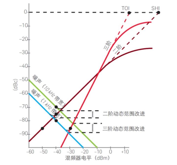

图 1-2 显示了某一分辨率带宽时的动态范围。我们无疑可以通过减小分辨率带宽来改善动态范围。但降低的本底噪声和动态范围改善之间并没有一一对应的关系。对于二阶失真,动态范围的改善是本底噪声变化的一半;对于三阶失真,动态范围的改善则为本底噪声变化的 2/3。如图 1-3 所示。
图 1-3. 用降低分辨率带宽改进动态范围

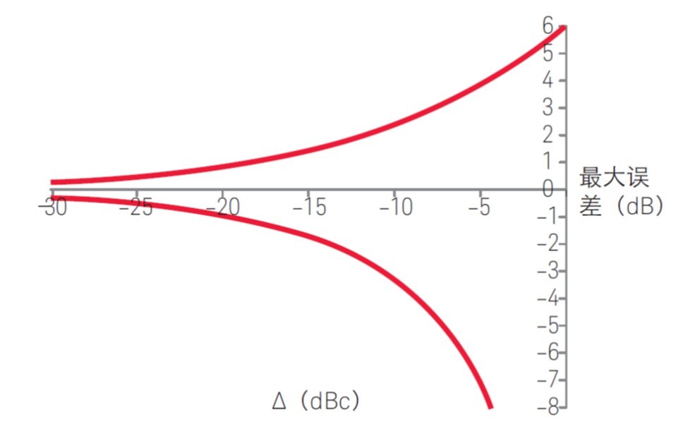

在前面对幅度精度的讨论中,我们仅仅考虑了表 4-1 列出的项目再加上失配。我们并未考虑内部产生的失真分量(正弦曲线)与我们想要测量的外部信号处在同一频率的可能性。然而,内部产生的失真分量恰好与我们想要测量的外部信号的失真分量处在同一频率上。问题在于我们无法知道外部信号与内部信号的相位关系。故只能确定不确定度的可能范围:
不确定度 (dB) = 20 log(l ± 10d/20)
式中:d = 较大正弦波与较小的正弦波的差(dB)(负数)
图 1-5. 两个同频正弦波的幅度差和不确定度的关系

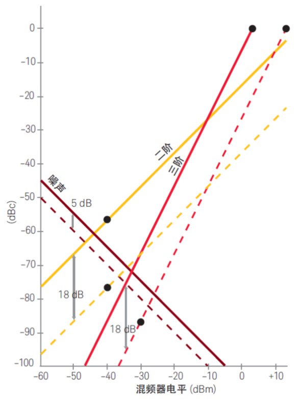

如图 1-5 所示。例如,我们设立一些条件比如内部产生的失真与输入信号失真的幅度相等,则测量误差可能在 +6 dB(两信号正好同相)到负无穷大之间(两信号正好反相以致相互抵消)。这种不确定度范围在大多数情况下是不能接受的。如果把测量不确定度限定在 ±1 dB,图 1-5 表明内部失真分量必须比我们想要测量的失真分量低 18 dB 左右。为了绘制测量误差不大于 1 dB 的二阶和三阶测量的动态范围曲线,我们必须将图 1-2 中的曲线偏移 18 dB,如图 1-6 所示。
图1-6. 最大误差 1.3 dB 时的动态范围

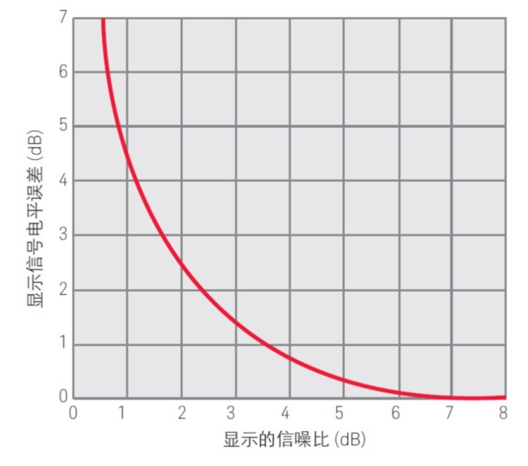

下面,让我们看看由低信噪比引起的不确定度。我们想要测量的失真分量为低电平信号,并且它们非常接近频谱分析仪的噪声电平。在这种情况下,我们通常使用视频滤波器使低电平信号更容易辨识。图 1-7 显示了对于某个典型频谱分析仪,显示信号电平误差随显示信噪比变化的曲线。请注意,这种误差仅存在于一个方向,因而可以加以校正。不过,我们通常不这样做。对于动态范围测量,假定接受噪声产生的 0.3 dB 误差,并在动态范围曲线图中使噪声曲线偏离 5 dB,如图1-6 所示。在失真曲线和噪声曲线交汇处,最大的可能误差将小于 1.3 dB。
图 1-7. 由于噪声导致显示信号幅度的误差
让我们来看看当考虑测量误差时动态范围会发生什么变化。如图 1-6 所示,二阶失真的动态范围从 72.5 dB 变化到 61 dB,变化了 11.5 dB。这是两条曲线总偏移(失真为 18 dB,噪声为 5 dB)的一半。三阶失真的动态范围从 81.7 dB 变化到 72.7 dB,变化了约 9 dB。在这种情况下,其变化是失真曲线 18 dB 偏移的 1/3 加上噪声曲线 5 dB 偏移的 2/3。

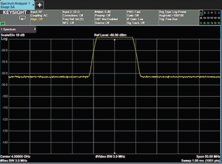

另外有两种范围经常与动态范围混淆:显示范围和测量范围。显示范围,通常被称为显示动态范围,是指频谱分析仪已校准的显示幅度范围。例如,十格的显示器在选择每格 10 dB 时,应有 100 dB 的显示范围。这对于使用数字中频电路的现代分析仪固然是正确的,例如 Keysight X 系列。而且在使用窄(10 至 300-Hz)数字分辨率带宽时,这对于 Keysight ESA-E 系列分析仪同样适用。不过使用模拟中频的频谱分析仪一般只校准基准电平下面的 85 dB 或 90 dB。在这种情况下,显示格的底线代表幅度为0的信号,故显示屏的底部包括的范围是相对参考电平从 -85 dB 或 -90 dB 到无穷小。
对数放大器的范围可能成为使用模拟中频电路的频谱分析仪的另一个限制条件。例如,ESA-L系列频谱分析仪使用 85 dB对数放大器。这样,只有基准电平以下 85 dB 范围内的测量得到了校准。
问题在于,全部显示范围是否都可以被利用呢?根据上面对动态范围的讨论,我们知道回答一般来说是肯定的。事实上,动态范围往往超出显示范围或对数放大器的范围。为了将较小的信号放入显示屏的已校区域,必须增加中频增益。但这样做又会使较大的信号超出显示屏的顶部,即高于基准电平。部分是德科技的分析仪(例如 X 系列)可以测量超出基准电平的信号,并且不会影响较小信号显示的精度,如图 1-8 所示。所以我们可以充分利用分析仪的完整动态范围,即便是它超出了显示范围。在图 1-8 中,基准电平从 -20 dBm 变化到 -50 dBm,信号已经远远超出显示屏的顶部,然而游标读数并没有改变。
图 1-8. 高性能 X 系列信号分析仪的显示范围和测量范围

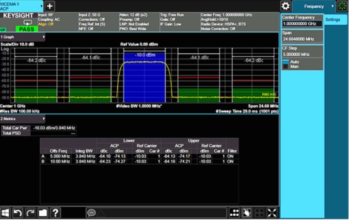

TOI、SOI、1 dB 增益压缩和 DANL 都是频谱分析仪性能的典型测量指标。但随着数字通信系统的大量增加,其他衡量动态范围的测量指标也变得非常重要。例如邻道功率(ACP)测量经常用于测量 CDMA 通信系统中有多少信号能量泄露或者溢出到载频频率以上或以下的邻道或者交替信道中。图 1-9 给出了一个邻道功率测量实例。
注意载波功率和邻道、交替信道功率的相对幅度的差别。一次最多可以测量载波两边各六个信道的功率。
通常我们最关注主信道功率和相邻或交替信道信号功率的差值。这取决于特定的通信标准,这些测量常被称作“邻道功率比”(ACPR)或“邻道泄漏比”(ACLR)测试。由于数字调制信号和它产生的失真本质上非常像噪声,故工业标准通常定义一个信道积分功率带宽。
为了精确地测量被测器件的 ACP 性能,例如一个功率放大器,频谱分析仪必须有比被测器件更好的 ACP 性能。因此,对于数字通信系统的测试,频谱分析仪的 ACPR 动态范围就成为了一个关键的性能指标。
如欲了解更多信息,访问X 系列频谱分析仪/信号分析仪
图 1-9. 使用高性能 X 系列信号分析仪进行邻道功率测量
