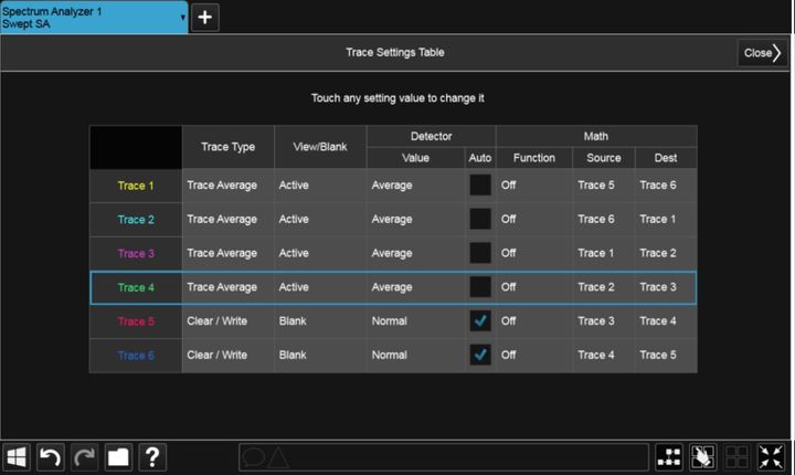

同时查看多条迹线
迹线设置表是 EXA 多点触控用户界面的一项功能,让用户可以快速查看多达六条迹线。通过该表,您可以查看迹线类型、迹线视图、检波器类型等参数,以及功率差和对数偏移等算术运算功能。使用触摸屏界面,可以快速激活迹线 1 到 4 的迹线参数设置 — Trace Type = Trace Average,ViewBlank = Active 和 Detector = Average(Log / RMS / V)(图 2)。
图 2. 使用迹线设置表功能,您可以快速轻松地配置多达六条迹线。

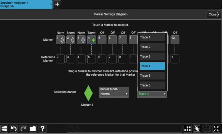

配置多个游标
游标设置图让您可以快速轻松地配置多达 12 个游标。该图直观显示了不同游标和参考游标之间的关系。您可以使用触摸屏激活游标模式,如正常、增量和固定(图 3a),并将游标分配给选定的迹线(图 3b)。
图 3a 和 3b. 游标功能能够配置多达 12 个游标并将其分配给特定迹线,让信号特征跟踪变得轻而易举。
在图 3a 和 3b 中,游标 1 至 4 分别设置为正常模式并分配给迹线 1 至 4。在我们更改参数时,游标表已打开,所以我们可以方便地查看每个游标值。

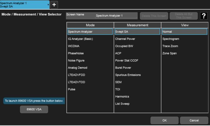

在多点触控 EXA 中,模式/测量/视图选择器让我们可以快速访问一系列测量应用,从相位噪声、噪声系数、模拟解调等参数到符合最新标准的无线测量(包括 LTE 和 WLAN)(图 4)。
图 4. 模式/测量/视图选择器可让您从频谱分析仪模式,快速更改为噪声系数模式。

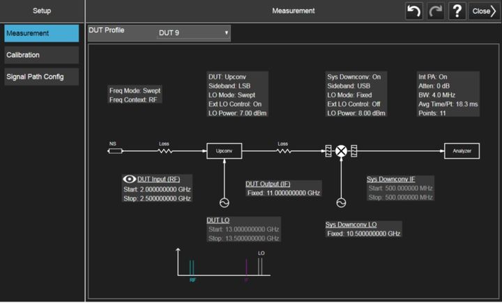

DUT 测量设置图显示了在对放大器、下变频器和上变频器进行噪声系数测量时,如何连接噪声源、DUT 和分析仪(图 5)。通过触摸屏界面,该图可让您快速访问测量参数设置。
图 5. 无论您是从来没有或很少使用分析仪的用户,还是需要进一步深造的专家,屏幕上的图形都可以引导您轻松完成设置过程。

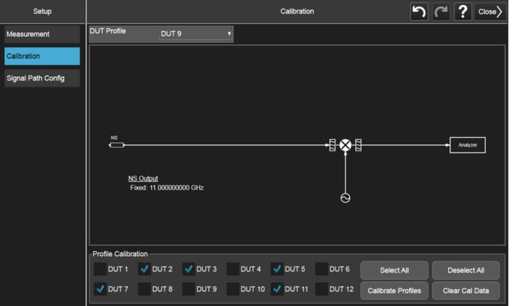

Y 系数噪声系数测量最为常见,它们需要连接两次:进行用户校准时连接一次,进行 DUT 噪声系数测量时连接一次。凭借多点触控噪声系数测量应用软件,您一次即可校准多达 12 个 DUT 配置文件,从而加速测量过程(图 6)。
图 6. 能够预先定义和校准多达 12 个 DUT 配置文件,可让未来的测量过程节省大量时间。
此外,内部校准功能可让您跳过第二个阶段的噪声源用户校准,直接进入 DUT 测量。这样既可以节省时间,而不会显著影响测量不确定度,这是成功测量噪声系数的关键。

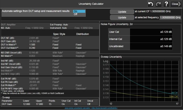

N9010B EXA 信号分析仪内置噪声系数不确定度计算器,为您提供可靠的特定装置不确定度读数。典型的测量配置包括信号分析仪、前置放大器(内部或外部)和外部噪声源。连接完附件后,该计算器就会预先载入来自外部 USB 前置放大器、智能噪声源和仪器本身等器件的数据。它还可以针对 DUT 特征灵活选择分配和技术指标样式。使用噪声系数不确定度计算器,您将能够了解测量不确定度以及如何降低测量不确定度。
图 7. 内置的噪声系数不确定度计算器可快速提供 DUT 测量不确定度读数。
