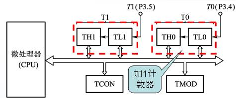

51单片机内部共有两个定时器/计数器模块T0和T1,对于52单片机内部又增加了定时器T3。它们即具有定时功能,也可以作计数功能,可以通过相应的寄存器进行设置。但不论是用于定时功能还是计数功能,其基本原理都是一样的,如图1所示为定时器/计数器的结构图,内部为一个加1计数器,由高8位TH0(或TH1)和低8位TL0(或TL1)两个计数寄存器组成。TMOD是定时器/计数器的工作模式和工作方式寄存器,用来确定是处于定时模式还是计数模式以及何种工种方式,这个后面讲解寄存器的时会讲到。TCON为控制寄存器,用来控制定时器/计数器的启动、停止及溢出标志等的设置。
图1 定时器/计数器的结构框图
工作原理如图的所示,加1计数器相当于一个装数的容器,每来一个脉冲自动加1,当数装满后便自动溢出,如果此时设置的中断,CPU便会停止当前正在执行的工作,去执行中断函数内的程序。这里也可以形象把计数器看作一个装水的水桶,每来一滴水,水桶的水便会增加一点,当水装满了后,便会溢出。

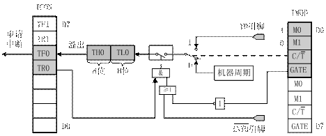

方式1的计数位数是16位,由TL0作为低8位、TH0作为高8位,组成了16位加1计数器 ,其逻辑结构图如图3所示。
图3 定时器0工作方式1逻辑结构图
当GATE=0,TR0=1时,TL0便在机器周期的作用下开始自动加1,当加了256次后自动向前进一位,直到TH0也计满,然后溢出,置标志寄存器TF0=1,如果此时设置了中断允许,CPU便作进入中断函数内进行中断程序的处理。注意,此时若TR0=1一直打开的话,计数器满后会全部自动清零,然后重新重复以上过程,直到TR0=0时结束。
接下来讲解如何计算定时器的初值问题。定时器一旦启动,它便在原来的数值基础上开始加1计数,若在程序开始时,我们没有设置TH0和TL0,它们的默认值都是0,假设时钟频率为12MHZ,12个时钟周期为一个机器周期,那么此时的机器周期就是1us,计满TH0和TL0就需要2X16-1,再来一个脉冲,计数器就溢出,随即向CPU申请中断。因此溢出一次的时间为65536us,约等于65.5ms,如果我们要定时50ms,此时就需要向TH0t和TL0里面先赋初值,在这个初值的基础上计50000个数后,定时器溢出,此时刚好就是50ms中断一次,如需要定时1S时,在写程序时当产生20次50ms的定时器中断后便认定是1s,这样便可以精确制定定时时间了。要定时50ms,即要计50000个数,TH0和TL0中应该装的总数是65536-50000=15536,把15536对256求模:15536/256装入TH0中,把15536对256求余:15536%256装入TL0中就可以了。

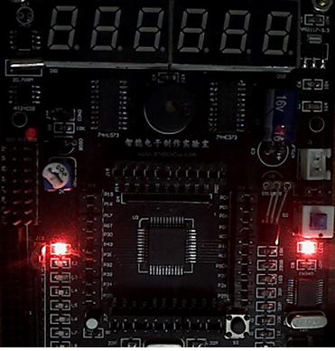

程序下载到51hei实验板上的现象如图4所示:
图4 L1灯以间隔1s的时间闪烁
