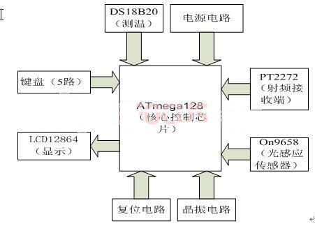

图1 系统架构

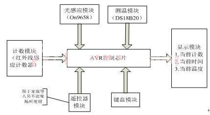

3.1 系统功能实现原理
本系统主要包含以下几个模块:
①计数模块
②光感应模块
③显示模块
④测温模块
⑤键盘模块
⑥无线遥控模块

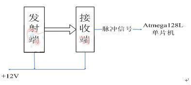

1、计数模块
计数模块我们采用红外线感应计数器,该种计数器大体分为两种,其中一种是对射式,另一种是反射式。对射式是利用一个发射头一个接收头,中间如果有物体通过就遮挡一下光线,输出一个脉冲给计数器,计数一次;反射式是发射头和接收头做在一块成为一个红外探头,当红外探头前有物体出现就把发射头的红外线反射给接收头,探头输出一个计数脉冲给计数器,计数一次。由于对我们这个系统的应用场合对射式要比反射式计数方面要准确些,所以采用对射式。我们把红外线感应计数器的脉冲输出端直接连接在单片机的I/O口上进行计数处理,计数结果同时要在液晶屏显示器上显示一下。
红外感应器与单片机连接示意图

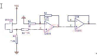

2.光感应模块
光感应模块我们首选的是欧恩光电技术研究所 2006 年研发的专利项目--ON9658光感应传感器。该产品采用的是CMOS工艺内置了稳压、OP 放大、红外差分等近10000门电路,还有暗电流小,低照度灵敏等等优点,在实际应用中,只需加一个下拉电阻即可。此产品适合电视机、LCD背光、数码产品、仪器仪表、工业设备等诸多领域的节能控制、自动感光、自适应控制等,同时可定位为环保产品,替代传统光敏电阻、光敏二极管、光敏三极管,符合本次大赛环保的理念。
实现原理:当光照射到光敏三极管上,光敏三极管的阻值急剧减小,利用光敏三极管On9658作为传感器串联一个7.5K的电阻,通过光敏三极管电压的变化反映因光源的照射强度在光敏三极管上的变化。把检测的电压信号通过电压跟随器电路输入Atmega128型单片机。该电路结构简单,灵敏度高且检测电压信号稳定,效果明显。
采样信号运放电路,增强信号的强度,通过电压跟随器可以增加信号电压的稳定性,后级接电压跟随器增强了电路带负载能力。

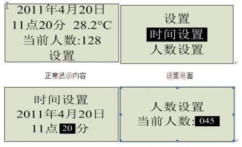

3.显示模块
设计中LCD主要作用:本次设计LCD主要作用于显示当前室内人数以及对系统操作时的操作菜单,通过显示器实现方便直观人机对话界面。
LCD显示原理:本设计采用以ST7920为驱动芯片的LCD12864字符液晶显示器。ST7920通过RS、R/W 和E的时序配合,通过DB0-DB7八位数据端口对其内部数据寄存器DR和指令寄存器IR的读写操作,通过对数据寄存器DR 的访问,可以存取DDRAM、CGRAM、CGROM 和IRAM 的值。将要显示的字型码写入到DDRAM上,ST7920将自动地按照编码从CGROM 中将要显示的字型显示到屏幕上。

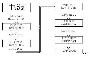

LCD初始化流程:
LCD显示内容:
时间设置 人数更改设置

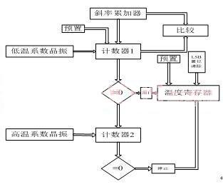

DS18B20工作原理:
DS18B20测温原理如下图所示。图中低温度系数晶振的振荡频率受温度影响很小,用于产生固定频率的脉冲信号送给计数器1.高温度系数晶振随温度变化其振荡率明显改变,所产生的信号作为计数器2的脉冲输入。计数器1和温度寄存器被预置在-55℃所对应的一个基数值。计数器1对低温度系数晶振产生的脉冲信号进行减法计数,当计数器1的预置值减到0时,温度寄存器的值将加1,计数器1的预置将重新被装入,计数器1重新开始对低温度系数晶振产生的脉冲信号进行计数,如此循环直到计数器2计数到0时,停止温度寄存器值的累加,此时温度寄存器中的数值即为所测温度。下图中的斜率累加器用于补偿和修正测温过程中的非线性,其输出用于修正计数器1的预置值。

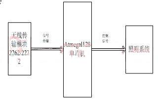

6.无线遥控模块
本模块是以Atmega128单片机为核心,设计出一个以PT2262/PT2272作为无线通信模块,通过与单片机数据交换来控制外部电路通断的遥控开关控制系统。
PT2262/2272是一对遥控编码/解码控制芯片。他们各有12个地址引脚,5个数据段,最多有312种地址组合,价格低廉,可靠性高,是比较理想的遥控编码解码芯片。但在应用是有一个问题,即其地址端的硬件连接要求完全相同,为了扩展其应用范围,我们在本系统中用单片机取代PT2262的译码模块,单片机的输入引脚连接开关,输出端连接遥控发射模块,多个开关动作改变输出波形的功能有软件完成,同时,在没有按键按下时让单片机工作在掉电模式,达到操作简便以及节省能源的目的。
对于系统的连接构架,在发射端按需要把PT2262的地址位和数据位和单片机的I/O口相连接,再在接收端控制地址位与发射端pt2262地址位相同,就可以实现单片机对他们的控制。我们选用Atmegal 128单片机的PA口和PC口与芯片的A1~A9相连,PA口做输入,PC口作为输出。由于单片机从掉电模式转换为正常工作模式的唯一方法为复位,所以,每按一次键与该键相连的引脚成高电平,此高电平通过二极管和电容器是复位端产生一个正脉冲,唤醒CPU,执行程序,实现开关系统的中断与使能。
无线通信模块与单片机连接示意图
7.系统整体结构
系统硬件结构框图
3.2 硬件平台选用及资源配置
我们选用基于ATmega128的硬件平台,资源配置方面:带有至少5路按键,带有测温模块(DS18B20芯片),以及ST7920为驱动芯片的LCD12864字符液晶显示器,光敏三极管ON9658,无线通信收发芯片PT2262和PT2272,如果这些资源没有的话,留有单片机扩展口,到时我们自行扩展也可。

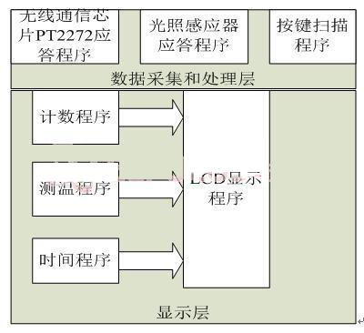

3.3系统软件架构

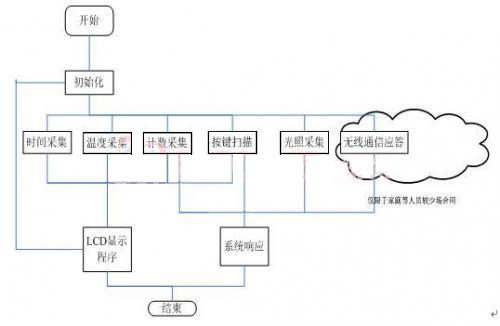

3.4 系统软件流程
程序运行流程图
3.5 系统预计实现结果
