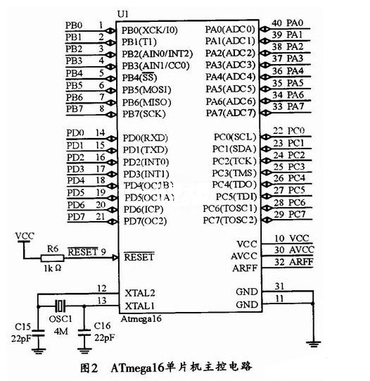

1.1 ATmegal6主控电路
ATmegal6单片机具有3个PWM功能的定时器/计数器T/C0、T/Cl和T/C2,其中T/C0和T/C2是两个8位的定时器/计数器,而T/Cl是16位具有输入捕获功能的定时器/计数器。
本系统的主控单片机电路如图2所示。它以megal6单片机为核心,配有外围复位电路和振荡器电路,单片机所有I/0都可独立引出,以便与外部电路的连接和扩展。

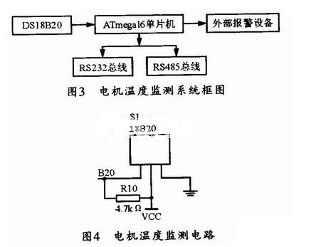

1.2 电机温度监测电路
电机的表面温度是衡量电机是否在安全状态下工作的一个重要指标。本系统的电机温度监测电路利用美国DALLAS半导体公司推出的单总线数字化测温集成电路DSl8820来实现。该数字化传感器具有很宽的测温范围(-55℃~+125℃),工作时只需要三根引线,而且多只DSl8820可以并行连接,以实现对多个电动机的温度监控。
系统工作时,DSl8820可把测得的温度数据传给单片机。如果超过用户设定,系统还可执行电机保护和报警等程序。电机温度监测系统的结构如图3所示,图4所示是其温度监控电路。

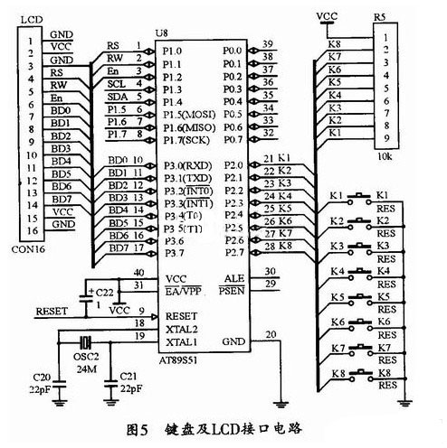

1.3 键盘及LCD接口电路
本系统的按键和LCD接口控制电路以单片机AT89S51为核心,该电路使用I2C总线与主单片机进行通信。利用这种主从单片机分离的设计可将一些大量占用IO端口资源的低速设备进行集中管理,从而为主单片机节约硬件资源和程序开销,提高系统的使用灵活性和运行效率。其LCD显示和键盘处理电路如图5所示。

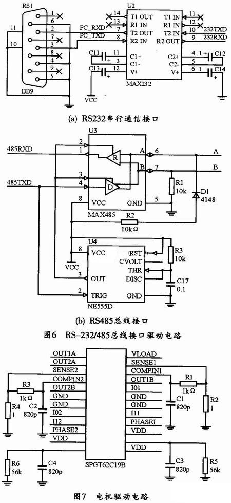

1.4 RS-232/485通信电路
为了适应电机控制的网络化、智能化需求,本电机控制器带有RS232/RS485数据接口。用户利用这两种总线接口可以方便地将多个电机控制器连接成网,以方便电机系统的集中化管理。RS485接口电路使用收发控制的“透明化”管理,MAX485芯片的收发切换由NE555组成的单稳态电路自动完成,当单片机需要向RS485总线传输数据时,NE555可自动将MAX485切换至发送状态,数据传送完毕后,MAX485又将恢复至接收状态。RS-232/485总线驱动电路如图6所示。
1.5 电机驱动电路
本控制器的驱动部分使用凌阳SPGT62C19B电机驱动芯片来实现对直流电机和步进电机的驱动。SPGT62C19B是低电压单片式步进电机驱动
器集成电路芯片,其输出电压可达40 V,输出电流可达750mA。设计时,可由输入的逻辑电平来决定输出脉冲的宽度及频率。由该芯片组成的电机驱动系统将脉冲发生器、脉冲分配器、脉冲放大器合为一体,故可省去很多外围器件。与其它部件一样,主控电路也被设计成为一个独立的模块.以方便更换,而且该模块还可用于别的场合。其电机驱动电路图如图7所示。

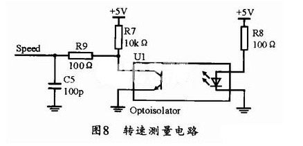

1.6 转速测量电路
转速测量可采用一组鼠标上用的红外对管来实现,其电路原理如图8所示。当红外发射管与红外接收管之间被直流电机光栅转盘的不透明部分遮挡时,红外接收管处于截止状态,此时图中的SPEED输出高电平。反之,当光栅转盘的通光槽转至红外对管之间时,红外接收管处于导通状态,此时SPEED输出低电平。这样,将SPEED连接到单片机的I/O口,即可通过定时计数的方法计算出电机的转动速度。
