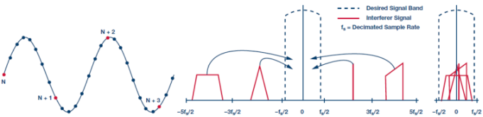

图1.在未使用前端滤波器或数字后端处理滤波器的情况下,可能会出现混叠。
图1中,我们可以看到在未使用前端模拟滤波器或数字后端处理滤波器的情况下,抽取8次(左侧)的简单信号将混叠新的干扰信号(中间),从而使频率折叠成期望的新信号频带(右侧)。数字后端处理滤波器搭配数字信号处理器(DSP)或微控制器(MCU),同时将半带FIR低通滤波器与抽取滤波器一起使用,将能够滤除混叠的干扰信号,从而有助于防止出现这一问题。

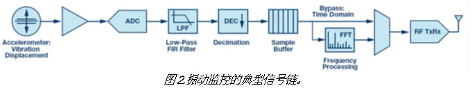

图2显示了一个机器状态监控的信号链,在这个信号链中加速度计传感器用于测量位移振动特征。利用边缘传感器节点处的后端处理滤波器,可通过在滤波和抽样数据后进行FFT运算,从而在目标窄带宽中完成频率分析。
在FFT计算过程中,与实时示波器一样,处理滤波器可无视时域活动,直至完成FFT。第二个线程中的另一种时域路径可能还可用于防止出现数据分析差异。
如果能够清楚目标机械特征频率,则可设计微控制器中的ADC和FFT抽样率,使最大能量适合单个直方图仓的宽度。这将防止信号功率泄漏到多个仓中,从而降低幅度测量的精度。

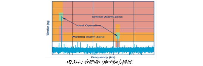

图3为FFT的一个示例。在这个示例中,我们在边缘节点MCU中对不只一个观察的机械零件进行特定的预定区解读。在所需绿色区域中达到峰值的能量代表正常运转,而黄色和红色区域则分别表示警报和严重警报。更低的数据速率警报或触发痕迹可能会在目标区域内向系统发出偏移事件报警,而不是传全带宽传感器数据。

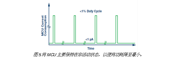

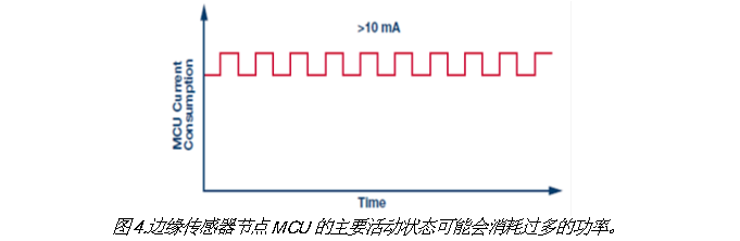

边缘传感器节点的功耗最小化通常基于两个因素:节点在活动状态下的功耗是多少;以及为进行检测、测量和解读,节点必须保持活动状态的频率如何。这个占空比将随着节点中使用的传感器和处理器类型,以及算法需求的不同而变化。
在不考虑MCU功耗的情况下,边缘传感器节点的主要活动状态将消耗大量功率,并将电池供电应用的寿命减少至只有几个小时或几天。
通过分析节点内部元件的占空比,可节省大量能源,从而确保只有在必须的情况下这些元件才会处于工作状态。MCU几乎一直处于常开状态。为了使MCU能够保持对边缘传感器节点的完全控制,同时消耗尽可能少的能量,必须采用针对低能耗操作的特定架构。最小化MCU能耗就是要使MCU尽可能经常处于睡眠模式,同时在需要的时候仍能执行关键任务。
对于大多数非活动状态、只在短期占用时间处于活动状态的情形,使MCU在低功耗休眠模式下运行,可将边缘节点的电池使用寿命延长至许多年。
可能无需在工业物联网中使用许多边缘节点检测解决方案就可以处理连续不间断的数据流。利用中断事件阈值忽略已知的超范围条件数据,这样可降低处理功率。为了保持功率和带宽,可能需要提前了解可预测的占空比。此外,基于已检测信息状态的可变占空比可触发活动状态或降低功率状态。

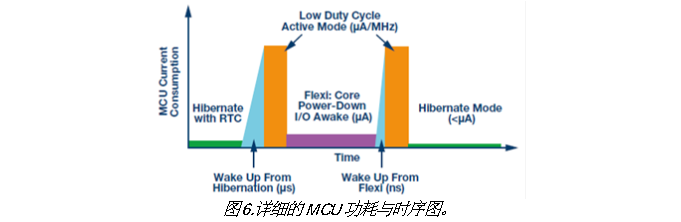

为了实现快速反应,许多微控制器除了提供完全活动模式,还提供各种低功耗工作模式,例如:睡眠模式、灵活模式、休眠模式和完全关断模式。每种模式都将在不需要时关断各种内部计算模块,通常将电流需求改变几个数量级。为实现这一节能优势,向完全活动模式过渡需要最低有限响应时间。采用灵活模式这一混合配置时,计算内核处于睡眠模式,而外围接口仍处于活动状态。休眠模式可提供SRAM数据存储功能,并可选择允许实时时钟仍保持活动状态。
图6为详细的MCU功耗与时序图,显示了每种低功耗MCU模式、过渡时间和占空比的影响。当MCU处于非活动状态时,使用低功耗模式是保持在低功耗传感器节点预算范围之内的关键。

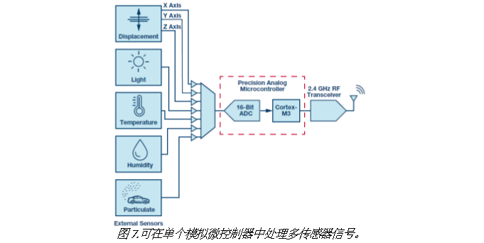

先进的模拟微控制器提供了一个完整的混合信号计算解决方案。配备嵌入式精密模数转换器(ADC)的前端模拟多路复用器支持更先进的传感器融合技术。在进行数字处理之前,可将多传感器输入发送至单个微控制器。片上数模转换器(DCA)和微控制器反馈至附近其他设备,可实现快速反馈回路。其他嵌入式电路模块(如比较器、带隙基准电压源、温度传感器和锁相环)为多传感器边缘节点提供额外的算法灵活性。10
多个传感器的模拟信号可发送至单个精密模拟微控制器。微控制器中的算法可通过传感器融合过程实现信息的智能组合。
室外污染监控器应用就属于此类边缘节点处理。在此类应用中,来自多个输入来源(如气体传感器、温度传感器、湿度传感器和颗粒传感器)的数据在单个处理器中融合并进行分析。通过这些信息,分析处理完毕后,即可基于只能从本地传感器节点那获知的校准和补偿信息生成污染数据。然后,可将这些经过校准的数据发送至云,以便进行历史分析。在一些情况下,可能需要进行独特的一次性调试,针对其特定的环境失调配置每个传感器节点。
