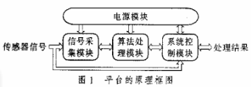

目标探测通用平台的主要功能是目标信息的获取、检测、对目标位置信息进行相应的定位算法处理和后续控制。此平台主要由4个部分组成:信号采集模块、算法处理模块、系统控制模块和电源模块。平台的原理框图如图1所示。
系统的基本工作流程是在主控单片机的控制下,先对传感器来的信号进行调理,使之满足采样要求,再由DSP控制A/D转换器对信号进行同步采样,把A/D转换后的结果送给数字信号处理器TMS320VC5509进行相应的算法处理,最后把处理结果传给主控机MSP430单片机,再由单片机去控制其他电路的工作。
其中,信号采集模块由4通道同步采样A/D转换器THS1206组成,算法处理模块由低功耗的TMS320-C5000数字信号处理器组成,系统控制模块由微功耗的MSP430单片机来实现,电源模块主要由TPS73HD-3XX系列双电压调整器来实现对整个系统的电源管理,TMS320C5000数字信号处理器工作在从机模式下,系统电源管理和从机的工作情况由主控机MSP430单片机控制。

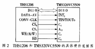

2.1 信号采集模块
模块采用TI公司的A/D转换器THS1206。THS1206是1个可编程12 bitCMOS低功耗4通道同步采样A/D转换器,最高转换速度是6 Msample/s,最大功耗216mW,其速度、分辨率、带宽都非常适合较宽的应用方向。THS1206不需任何额外器件便可与DSP系统非常方便地进行连接。THS1206内有2个12bit控制寄存器(0,1),用来控制其工作方式(具体的工作方式可查阅参考文献[1])。一个完整的16 byte深先进先出(First InFirst Out,FIFO)存储器允许数据缓冲存储,减少了DSP中断的次数,提高了DSP的工作效率。内部参考电压范围为1.5V和3.5V。THS1206和TMS-320VC5509的具体硬件连接图如图2所示。
THS1206和DSP是通过DSP的EMIF连接的,其转换时钟信号是由DSP的通用定时器(Timer)给出的,便于灵活设置不同的采样速率。TMS320VC5509在FULL_EMIF方式下时,C0是EMIF.ARE,C2是EMIF.AWE,C5是EMIF.CE1。而片选CS1接的是A13,所以THS1206在TMS320CV5509中的地址是CE1空间和A13为高的交集。在TMS320CV5509中CE1段,其字节地址是0x400000~0x800000,再要求A13为高,所以其地址是:(xxxx,xxxx,xx1x,xxxx,xxxx,xxxxB)∩(0x400000~0x800000),则可以取字节地址为0x412000,对应的字地址是0x209000。
根据THS1206和TMS320VC5509的具体硬件连接电路,进行A/D接口初始化设置。THS1206的初始化可以查阅参考文献[1],这里着重介绍一下DSP的接口初始化配置。TMS320VC5509中外部存储器有4个片选空间,并且都可以单独进行设置,设置的内容包括存储器类型、存储器宽度、读写时序参数等。根据DSP的系统时钟(笔者设定是80MHz)和THS1206的读写时序要求,将片选控制寄存器CE1_1配置为:0x1009,即存储器类型是16bit宽异步存储器,读建立时间为0个时钟周期,读选通时间为2个时钟周期,读保持时间为1个时钟周期;片选控制寄存器CE1_1配置为:0x0009,即读延长保持时间为0个时钟周期,写延长保持时间为0个时钟周期,写建立时间为0个时钟周期,写选通时间为2个时钟周期,写保持时间为1个时钟周期;片选控制寄存器CE1_1配置为:0x0001,即禁止超时功能,在该配置下,DSP可以可靠地与THS1206进行通信。

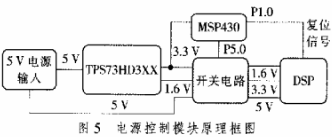

2.4 电源模块
本模块主要由TPS73HD3XX系列双电压调整器和一些附加电路组成。具体的电路原理框图如图5所示。
从THS73HD3XX电压调整器出来的1.6 V和3.3V电压经过由MSP430单片机P5.0口控制的开关电路再提供给DSP供电,而DSP的复位信号与MSP430单片机P1.0口相连。这种设计可以很方便地实现系统的电源控制,系统的功耗可以有效地进行控制,因为整个系统的功耗主要在DSP上,MSP430单片机的功耗很低,在不需要DSP工作的时候,可以适时地让其掉电,需要的时候再进行上电和复位。
