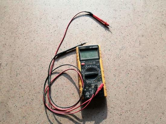

电池的容量检测最好的办法是放电测试,您有没有什么简单易行的方法推荐?比如:万用表,容量仪等……
一组电池的好坏判定主要还是全放电,但比较花时间,在进行全放电前可以进行初步判定:
db46857a60f4442dbec938e37a8b103a~tplv-tt-shrink:640:0.image
1、测试整组电池的开路电压,如果开路电压很接近,一般电池比较没问题;
2、用容量测试仪【也就是大负载表】单独检测每只电池各3秒,如果指针下滑不多,且有反弹,且每只基本一致,电池基本没问题。
