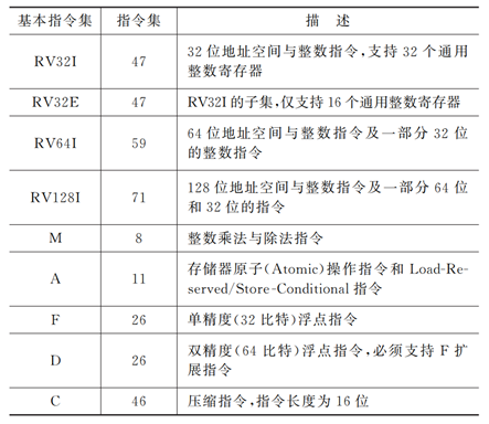

RISC-V的指令集使用模块化的方式进行组织,每个模块使用一个英文字母来表示。RISC-V最基本、也是唯一强制要求实现的指令集是由 I 字母表示的整数指令子集。使用该整数指令子集,便能够实现完整的软件编译器。其他的指令子集部分均为可选的模块,其代表性的模块包括M/A/F/D/C,比如 某款RISC-V 处理器内核是RV32IMAC,即代表实现了I/M/A/C 指令集,。RISC-V 指令集发展变化中,32I和64I 已经冻结,MAFDQC指令扩展是冻结了,指令集如32E,128I,LBJTPV和ZAM原子访问扩展还在开发中,指令集扩展是RISC-V的技术特色,广泛征求会员单位和产业界的意见是RISC-V发展合理的路径 3 。
image.png?imageView2/2/w/550
表1  RISC-V 部分指令集描述

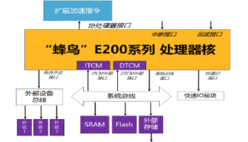

知名的RISC-V 处理器SoC 平台有瑞士理工大学的PULPino ,开源项目LowRISC
以及Rocket Chip - 伯克利分校基于Chisel开发的开源SoC生成器。芯来科技胡振波发起的蜂鸟E200开源项目4,配合他的图书,是在国内知名度非常高的开源软核SoC平台之一。在64位SoC 平台方面,平头哥半导体发展很快,先后推出了玄铁C906单核和玄铁C910多核高性能64位 RISC-V 处理器。
图1 蜂鸟E200 RISC-V 处理器

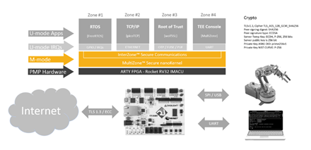

HEX-FIVE 公司在RV32 Core 做了IoT 分区保护的应用案例 10,见下图4,软件可参考开源代码https://github.com/hex-five/multizone-secure-iot-stack   。从图中我们可以看到,SOC 芯片是X300 Bitstream ,采用是开源Rocket RV32IMAC 内核。Digilent ARTY A7 FPAG开发板 ,配有以太网。软件上 MultiZone  安全可信执行环境 配置成4区:
(1) Zone 1 区,运行FreeRTOS 有三个任务,分别是CLI任务, PWM LED任务,机器人手臂控制任务。
(2) Zone 2区,移植以太网,运行 PicoTCP 软件协议,TCP信道进行了TLS 加密。
(3) Zone 3区: 运行WolfSSL TLS 1.3 ,存储信任根,加密密钥,密码以及受保护的文件等放在这个区域。
(4) Zone 4区,UART 本地终端应用。
图5 MultiZone Security IoT Stack RISC-V 平台应用案例
