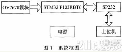

系统硬件方面由3部分构成:处理芯片STM32F103RBT6、图像传感器模块OV7670、串口通信SP232。其设计框图如图1所示。软件方面,主要由3个功能模块构成:OV7670模块程序、图像处理算法程序、SP232通信程序。
系统工作过程:首先由OV7670模块获取图像,在STM32F103RBT6中读取,通过图像处理算法进行计算,得到的结果由SP232上传给上位机。

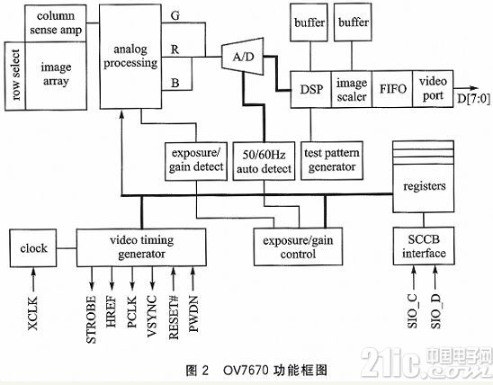

OV7670图像传感器体积小、工作电压低,适合嵌入式应用。OV7670具有高灵敏度,适合低照度应用,提供单片VGA摄像头和影像处理器的所有功能。通过SCCB总线控制,兼容I2C总线接口,可以输出整帧、子采样、取窗口等方式的各种分辨率为8位的影像数据。VGA图像最高达到30 fps,可以完全控制图像质量、数据格式和传输方式。图像处理功能过程包括伽马曲线、白平衡、饱和度、色度等都可以通过SCCB接口编程。OV7670图像传感器的功能模块包括:感光阵列、模拟信号处理、A/D转换、测试图案发生器、数字信号处理器、图像缩放、时序发生器、数字视频端口、SCCB接口、LED和闪光灯输出控制。其功能框图如图2所示。

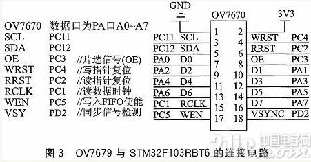

OV7670数据位D0~D7与MCU的PA口A0~A7连接,读数据时钟位 RCLK与PC1连接,读指针复位位RRST与PC2连接,片选信号位OE与PC3连接,写指针复位位WRST与PC4连接,写入FIFO使能位WEN与PC5连接,同步信号检测位VSY与PD2连接,SCL是SCCB时钟口与PC11连接,SDA是SCCB的数据口与PC12连接,初始化OV7670可通过SCL和SDA。OV7670与STM32F103RBT6的连接电路如图3所示。

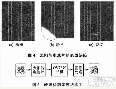

根据制作材料的不同,可以把太阳能电池分为单晶硅太阳能电池、多晶硅太阳能电池和非晶硅太阳能电池3种。对于特定材料的太阳能电池片,可以设计出适合该类型太阳能电池片表面缺陷检测的系统。本文是针对单晶硅太阳能电池片进行表面缺陷检测的。在太阳能电池片的生产加工过程中(表面腐蚀、制绒、扩散、表面成膜、网印、钝化、烧结等),可能由于某些工艺缺陷或者生产环境的影响造成太阳能电池片表面的断栅、缺角、色差、脏污、裂纹等缺陷。基于机器视觉的太阳能电池片表面缺陷检测系统主要用于检测太阳能电池板片表面的断栅、缺角和裂纹3种主要工艺缺陷。缺陷的具体形态如图4所示。
缺角和裂纹主要是在制绒的过程中导致的,传统制绒的方法是机械刻槽法,通过利用V型刀在硅表面摩擦形成规则的V型槽,从而形成规则的、反射率低的表面结构。正是这种方法经常会破坏硅片,形成裂纹或者缺角。尽管工艺不断改进,开始使用化学制绒法,但是由于成本高,该方法还未得到普及。断栅主要出现在丝网印刷过程中。丝网印刷是指利用丝网图形部分网孔透浆料,非图文部分不透浆料。印刷时在丝网一端倒入浆料,用刮刀在丝网的浆料部位施加压力,同时朝丝网另一端移动。刮板压力不适会导致浆料的漏印,或者由于图形部分的杂质造成漏印而导致断栅。
1.2.2 表面缺陷检测系统的结构示意图
太阳能电池片表面缺陷检测系统的结构示意图如图5所示。在光照下,OV7670摄像机对待测电池片进行图像采集传送到计算机中,通过图像处理得出缺陷图像,最后对缺陷进行标识和数据统计。

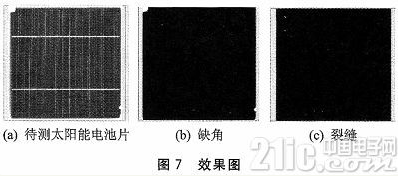

重点是对太阳能电池片表面的缺角、裂纹、空洞缺陷进行检测。实验对象是156 mm×156 mm的单晶硅太阳能电池片。实验中给出了太阳能电池片表面缺陷的系统检测图片的效果图以及从该系统得到的实验数据,并对该缺陷检测系统的识别率进行统计和分析。
实验统计表明,缺角的识别率高于95%,空洞的识别率基本达到90%,裂缝的识别率最低,只有86%。本程序经过不断优化以后,运行时间在1 s左右(不包含图片的显示时间)。
如果图片中包含缺陷的个数较少或者不包含缺陷时,运行时间在0.7 s左右(不包含图片的显示时间),基本达到实时性要求。另外,STM32F103RBT6一个很大的优点就是其官方提供了库函数,使其软件开发周期比较短。
效果图如图7所示。
