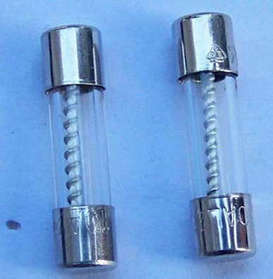

怎么辨别延时玻璃保险管的好坏
保险丝好坏判断
保险用万用表电阻档测一下:1欧以下都是好的,如果在几十欧以上的话就可以判断为坏的。还有一种是在家里没表的情况下可用下列方法但要注意安全:用电笔放在插座火线上检测是否有电,然后将保险一端放在电笔手按得一端,另一端用手接触;如果保险是好的话这时电笔应亮。
保险丝:当电路发生故障或异常时,伴随着电流不断升高,并且升高的电流有可能损坏电路中的某些重要器件或贵重器件,也有可能烧毁电路甚至造成火灾。若电路中正确地安置了保险丝,那么,保险丝就会在电流异常升高到一定的高度和热度的时候,自身熔断切断电流,从而起到保护电路安全运行的作用。
保险丝通常是可以胡洛不计的,有一定的电阻只是很小很小,欧姆档量不出来。是标准保险丝用万用表(二极管档)测量通断就行了,通当然是没坏。但是有一些冒牌货需要用专用设备测量了,比如说用微电阻表测量一下电阻、熔断极限和它的标示电流熔断极限是否一致才可以判别出来是好是坏的。
1、可以测量电源适配器输出端是否有电压。就可以判断是否烧毁。
2、直接连接电脑如果有电源,能够启动电脑,就是完好的
