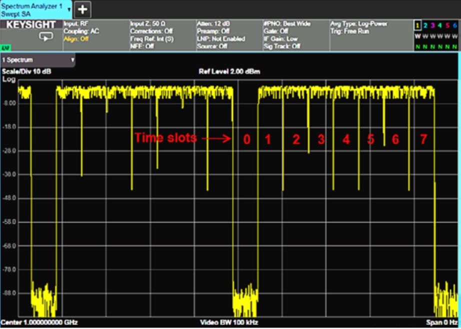

图 1.1:包含 8 个时隙的 TDMA 制式信号(在本例中,为 GSM);时隙 0“关闭”。
图 1.2:使用时间选通查看 GSM 时隙 3 的频谱。
由于信号结构复杂,射频功率的测量需要严格按照无线标准进行。标准中可能会从载波群、调制类型或在训练序列上触发等特定方面对射频功率测量做出规定。在某些射频功率测量中,时间选通必须与帧前导码中的特定符号或帧数据部分中的符号一致。此时,选通频谱测量非常重要,因为选通游标只能选择帧的指定部分进行分析,并不会分析其余部分。同样的,频段功率游标可以隔离频域中的信号,一般是隔离单个信号的功率、信号的某个部分或特定频段内的功率。频率扫描和测量方法可能会非常复杂,并且越来越难以手动设置。

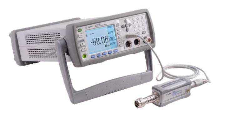

1. 首先,应选择一台精度较高、频率范围与信号源对应的功率计。使用可互换的功率传感器,这可以让功率计在保持良好阻抗匹配的同时,具有特别宽的频率范围,从而提高测量精度。选择能够测量峰值功率的功率计与功率传感器组合,以测量随时间变化的信号的特性、动态参数、热现象或电源相关效应。

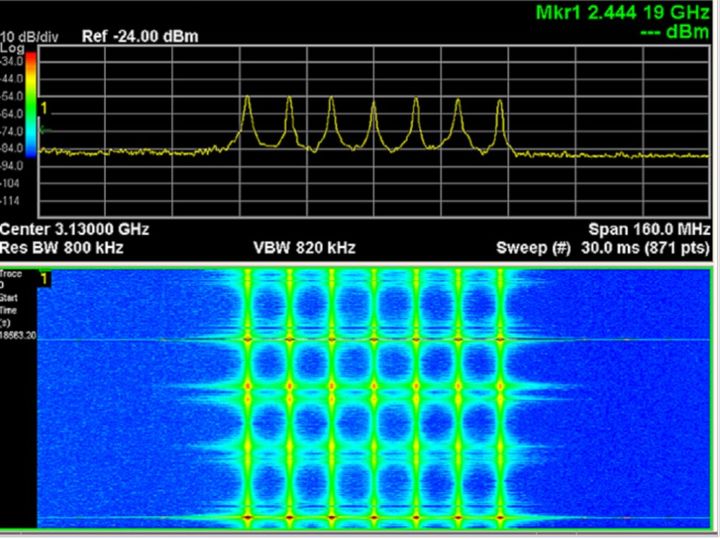

图 2.1:本频谱图显示了信号概况及其在间隔大约为 26 ms 的 2.45 GHz ISM 频段中的特性。这种高度重叠的实时测量提供了 WLAN 猝发脉冲、Bluetooth® 跳频以及微波炉泄漏的详细视图。

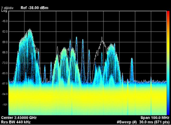

图 2.3:利用与扫描频谱分析方法相同的设置,实时密度显示视图能够快速呈现此频段的频谱占用详情。
为了探究不同类型干扰的影响,您需要一整套工具。首先,您需要全面了解干扰以及收发信机的性能,以免遭遇意外的干扰,最终让用户失望。有些类型的干扰难以捕捉或者是间歇性地出现。在这种情况下,利用频谱图显示、快速扫描、实时频谱分析(RTSA)以及记录/回放功能将极为明智。

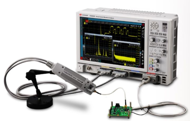

图 4.1:示波器视图(上)中显示了 30 ms 的电流消耗动态,数据记录仪视图(下)中显示了 30 s 的电流消耗动态。此类测量有助于更全面地了解器件或子系统的真实功率需求。

2. 使用器件电流波形分析仪等工具获得功率消耗的真实测量值。特别要注意动态变化的、超低电流状态和电流转换。
