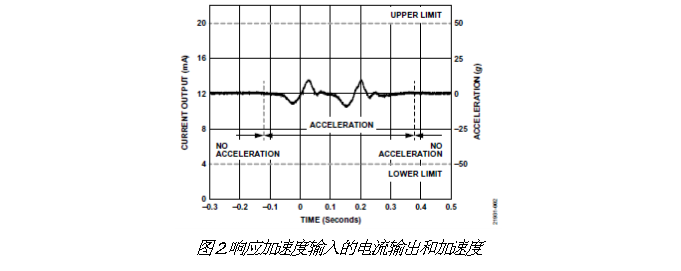

图2显示了手动摇动时电路的电流输出(IOUT)例子(黑线)。0 g水平对应IOUT中间范围,对于4 mA至20 mA配置,其为12 mA。满量程范围(FSR)也以灰色虚线突出显示供参考。

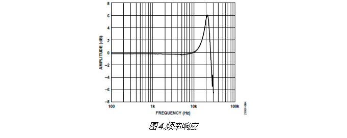

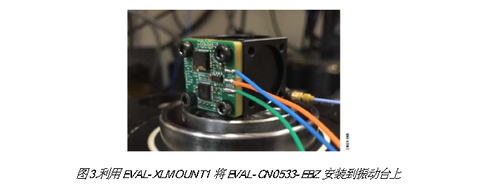

频率响应测量
EVAL-CN0533-EBZ连接到铝块安装界面(EVAL-XLMOUNT1),并安装到振动台上,如图3所示。振动台产生100 Hz至30 kHz的受控机械振动,并具有固定的2 g加速度幅度。然后记录电路输出和振动参考(在这种情况下为激光多普勒振动计)。绘制的频率响应如图4所示,其与ADXL1002的转换函数一致。
在这个及任何其他高频振动测试中,机械信号路径的完整性很重要。换句话说,从信号源到传感器,振动信号必须没有衰减(由于阻尼)或放大(由于谐振)。在这个例子中,铝块(EVAL-XLMOUNT1)、四个螺钉安装座和厚PCB保证了目标频率范围内机械响应的平坦性。

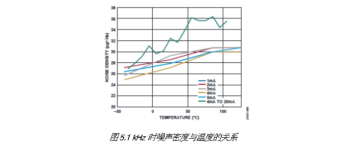

噪声谱密度
图5显示了传感器在−40°C至+ 105°C的不同温度水平下的噪声密度特性。结果表明,整个温度范围内的噪声密度变化比ADXL1002传感器IC略大。噪声密度升高的原因是,ADXL1002的电源电压为4.096 V,而非5V。电源电压的这种降低使频谱噪声密度增加约20%。选择4.096 V电源作为AD5749基准电压(VREF)和ADXL1002输出电压(VOUT)的共同来源,因此不存在两个电压电平不一致而产生的转换误差。

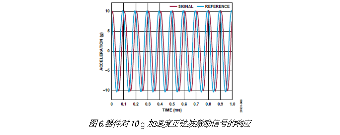

正弦波振动响应
图6显示了由EVAL-CN0533-EBZ采集的数据集示例,激励信号为10 kHz正弦振动,幅度为10 g(红色数据)。此测试中显示的参考传感器(图6中的蓝色数据)是激光多普勒振动计的加速度测量。EVAL-CN0533-EBZ相对于振动计的延迟约为20μs。
