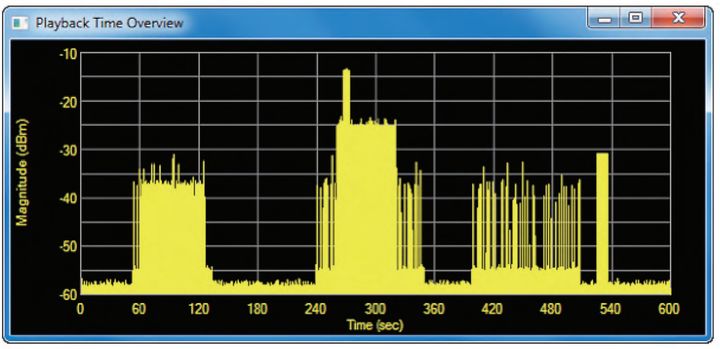

图3. 直观观察捕获的频谱数据,发现四个需要关注的区域。

使用 Spectro-X 可直观查看捕获的数据,以寻找需要关注的干扰信号。全部 600 秒捕获数据的幅度/时间测量概览图显示有四个不同时间段可能存在我们需要关注的活动(图3)。
快速分析约 400 秒至 500 秒时段可知信号为 802.11b Wi-Fi 传输信号。此外,Spectro-X 的搜索工具发现其余三个包含大量活动的时段:50 秒至 140 秒、230 秒至 350 秒、510 秒至 540秒。频域分析提供了以下信息
一 时段1:约 50 秒至 140秒,共包括 137000 个载波信号。
一 时段2:在一台 IEEE 802.11g 发射机运行的约 230 秒至 350 秒之间,概图清晰显示存在未知信号。未知信号持续约五秒时间。
一 时段3:约 510 秒至 540 秒,任意载波信号出现 20000 次。

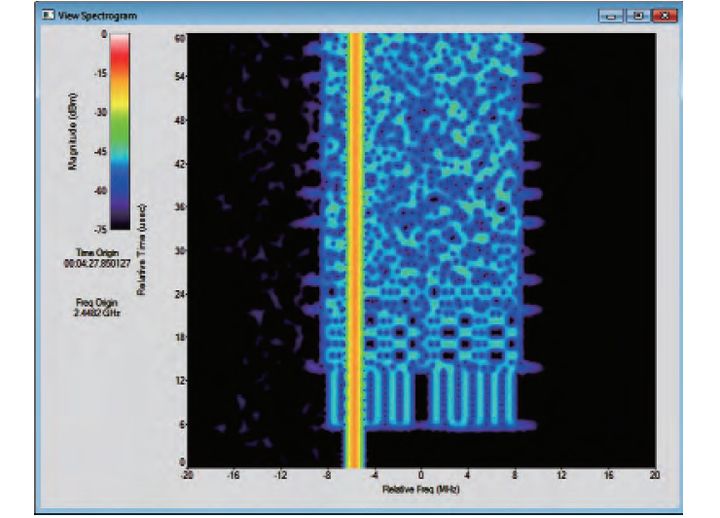

图4 在频谱中,疑似干扰信号侵人了有序载波信号
如图 4 所示,关注时段 2 频谱图和持续频谱格式的视图,频谱图显示,有序载波信号频谱中插入了两个猝发干扰。

使用频谱图显示查看所有关联度较低的区域(图7),这样可以准确找到干扰信号出现的五秒时段。
图7 Spectro-X 60-µs (从顶部至底部)的频谱图显示干扰扰乱了 802.11g 信号的参考序列 (3-11 µs) 和净荷 (11 µs及以上) 。

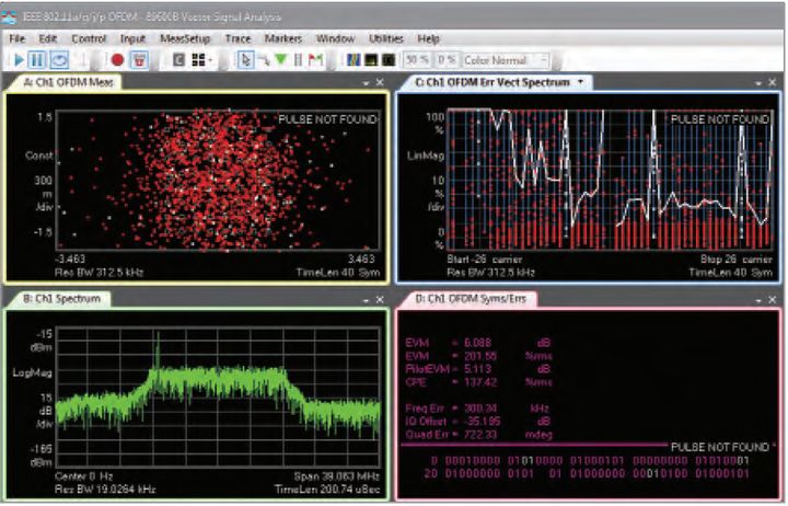

接下来,我们将相关的 I/Q 数据导出到 89600 VSA 软件进行详细分析。在干扰信号出现前,多项关键指标显示调制质量良好(参见图8)。干扰信号对调制质量有重大影响:干扰信号对传输的干扰完全扰乱了信号导频和净荷载波(图9)。
图8 干信号出现之前:OFDM星座图(左上角丿、EVM图(右上角丿和频谱图 (左下角丿均显示正常。
图9 干信号出现后: OFDM星座图(左上角丿完全散乱,EVM图 (右上角丿出现异常,频谱图 (左下角丿出现大的尖峰。
