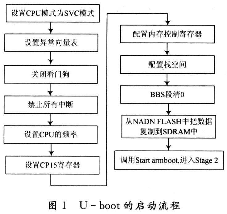

Stage 1的代码在CPU/arm920t/start.s中定义,它包括从系统上电后在0x00000000地址开始执行的部分。这部分代码系统启动后,从NAND FLASH自动加载到SDRAM中,它包括对S3C2410A中寄存器的初始化和将U-Boot的Stage 2代码从FLASH拷贝到SDRAM。Stage 2的起始地址是在Stage1代码中指定的。被复制到SDRAM后,就从第一阶段跳到这个入口地址,开始执行剩余部分代码。第二阶段主要是对内存的分配,对NAND FLASH以及对外围设备的初始化,其代码在lib-arm/board.C中。启动的流程分析如图1所示。

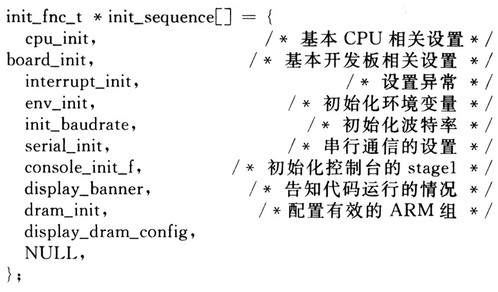

(1)跳转到C语言程序之后,首先定义初始化函数表,程序在lib-arm/board.e中,如下所示:

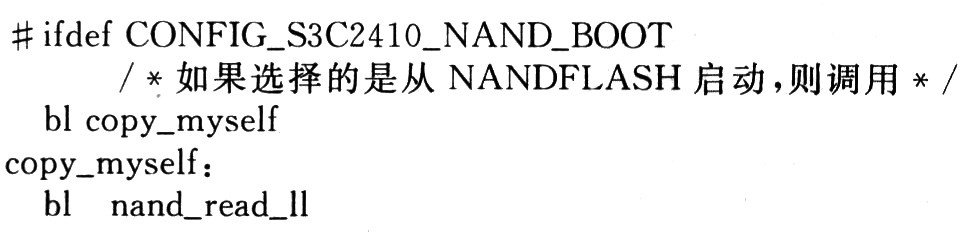

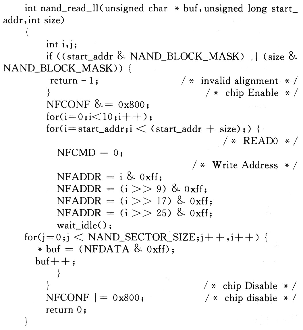

Start.s是采用汇编语言编写的U-Boot程序入口代码,完成对底层硬件的初始化,其中有一个很重要的功能是从NAND FLASH中把Stage 2阶段的代码复制到SDRAM中。在此阶段,涉及到对NANDFLASH的读操作,在U-Boot中,没有对NANDFLASH读操作的驱动,采用以下方法实现:
通过调用board/smdk2410/nand_read.C中的nand_read_11函数将Stage 2阶段的代码复制到ram中。
3.2 修改board/smdk2410目录下文件

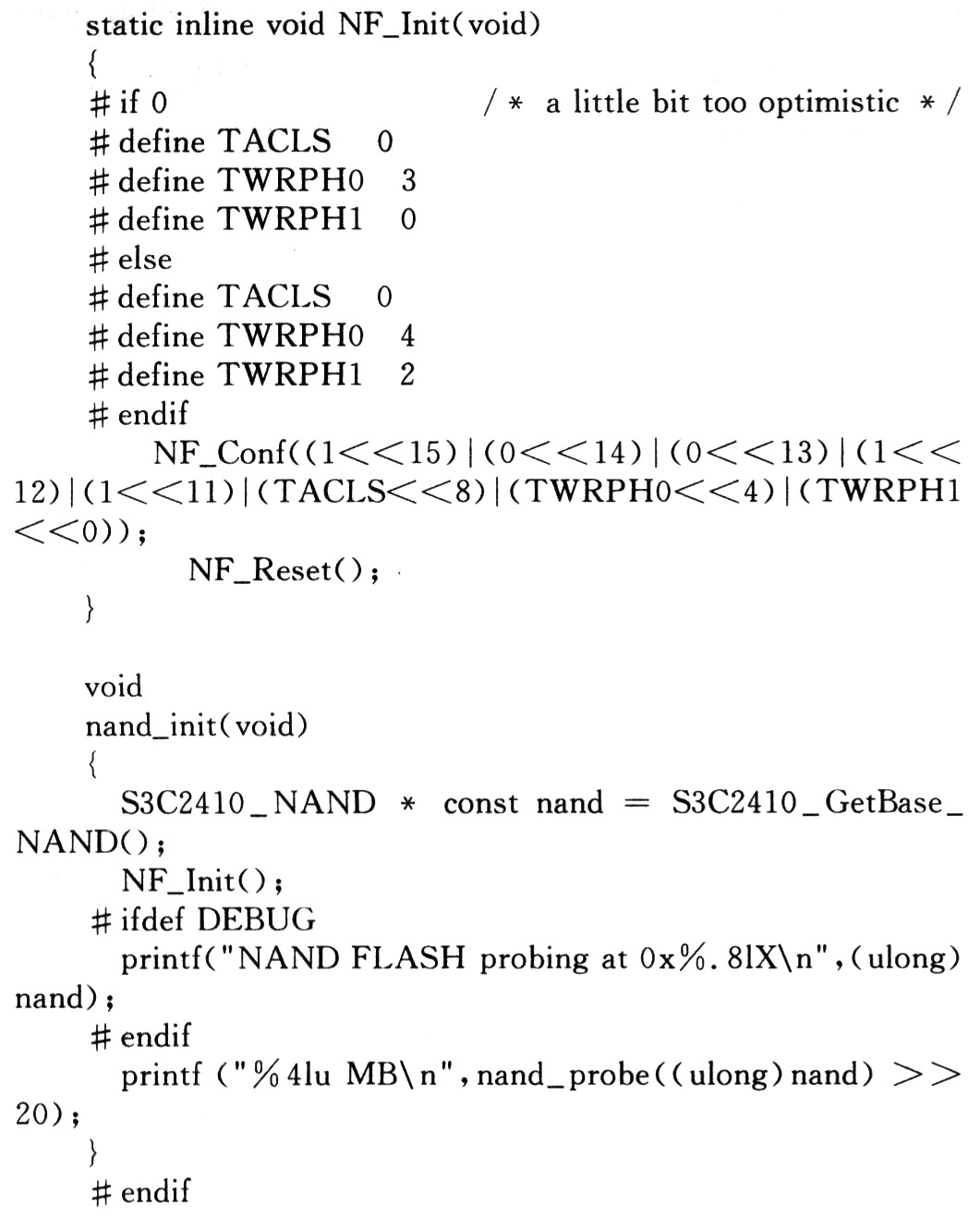

(1)增加对NANDFLASH的读驱动nand_read.c
(2)在smdk2410.C文件中添加对NANDFLASH初始化的程序
在此主要是对主板的GPIO的一些设置,并加上对NANDFLASH初始化程序。

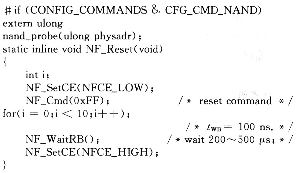

3.3 在include文件中设置NAND FLASH硬件参数

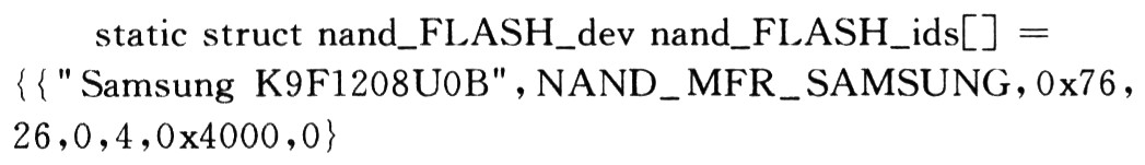

在/linux/mtd/nand_ids.h中设置参数:
3.4 编译与运行
