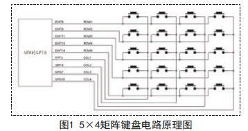

本设计扩展5行4列的矩阵键盘,如图1所示。其中行线ROW1-ROW5连接S3C2440的中断引脚EINT8,EINT9,EINT11,EINT13,EINT14[1].这些中断引脚本身连有10kΩ的上拉电阻,把中断引脚电平拉高,确保按键空闲时不会触发中断。列线COL1-COL4连接S3C2440的普通I/O口GPF3,GPF4,GPG7,GPG10.这里需要注意的问题是:确保行线所用的中断在Linux的其他设备中均未使用到,否则会引起该驱动程序或其他驱动程序初始化失败。

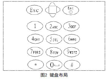

考虑到手持终端设备按键的常用性与操作的方便性,只取矩阵键盘的前18键,并将它们重新布局为图2的形式。其中Ent键具有二重功能,即确认功能(短按)和开关机功能(长按),此功能将在驱动程序中实现。

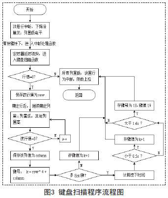

中断处理函数的名称为上面注册的buttons_interrupt.具体程序流程如图3所示。当有按键按下时,该键所在行列导通。列的低电平将该行电平拉低,进而触发中断。然后,进入中断处理函数。由于按键存在抖动的问题,单靠一次中断的触发就判定有按键按下是不可靠的,所以采用定时器延时10ms后再进入键盘扫描函数。
ARM矩阵键盘设计及其linux驱动实现
本设计的键盘扫描程序采用先确定行再确定列的方法,最后对行列进行一定的运算即得键值。首先确定行:逐行扫描,判断是否有行引脚为低电平。若有,保存该行值(row)。继续确定列:逐列置低电平,当该列为按下所在列时,才会使该行再次为低电平,从而确定列(column)。再对行列进行运算:k=row*4+column,则将矩阵键盘的每一键对应为键号0-19.键盘布局为图2所示形式后,我们只取矩阵键盘的前18键(键号0-17),键值保存为k+1.对于Ent键,通过按下的时间长短区分是确定功能还是开关机功能,按下时间小于0.5秒为确认功能,按下时间大于1.6秒为开关机功能,时间在0.5秒-1.6秒的视为无效操作。计时方法为:
若该行仍为低电平且整数cnt小于1700:延时1ms,cnt++;根据cnt值即得按下时间。
开关机功能保存为第18键号,键值19.
