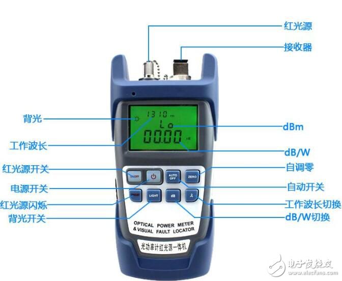

光功率计用于测量绝对光功率或通过一段光纤的光功率相对损耗。是最基本的光纤设备,非常像电子学中的万用表。在光纤测量中,光功率计是重负荷常用表。通过测量发射端机或光网络的绝对功率,一台光功率计就能够判断光端设备的性能。用光功率计与稳定光源组合使用,则能够测量连接损耗、检验连续性,并帮助评估光纤线路传输质量。
深光手持式光功率计是为安装、运营和维护光纤专门设计的一种精准耐用的便携仪表。具有小巧的外形,可选择开关的背景显示和自动关机功能。超宽的光功率测试范围,精准的测试精度以及用户自校准功能和多用接口设计,同时线性指标(mw)和非线性指标(dbm)同屏显示。
光功率计的作用
直接以功率表示所接收到的光的强度的一种计量器具,用来测定光的强弱:如测定光纤传输中光输出的功率大小、测定激光发生器发射的激光大小等。
某产品生产标准是输出激光功率500mw,检定产品是否符合要求就用光功率计测量。
光功率计是测试光缆里激光信号强弱的一种仪表,它一般和激光光源配合使用,也可以单独使用(一端有光端机的情况)。
对于任何光纤传输系统的生产制造、安装、运行和维护,光功率测量是必不可少的。在光纤领域,没有光功率计,任何工程、实验室、生产车间或电话维护设施都无法工作。例如:光功率计可用于测量激光光源和LED光源的输出功率;用于确认光纤链路的损耗估算;其中最重要的是,它是测试光学元器件(光纤、连接器、接续子、衰减器等)的性能指标的关键仪器。
