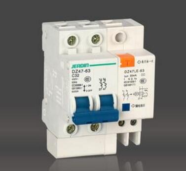

漏电断路器跳闸现象
1、用电设备本身绝缘损坏,导致用电时发生漏电开关故障跳闸现象;
2、线路潮湿绝缘强度降低,导致非用电时漏电开关故障跳闸现象;
3、人身意外触电,导致漏电开关故障跳闸现象;
4、施工安装时接线不正确,导致用电时发生漏电开关故障跳闸现象。
漏电断路器跳闸的原因
漏电断路器跳闸的原因
1、用电设备功率过大,超过漏电保护器负载能力
2、线路短路或漏电,检查线路是否损坏。
3、用电设备漏电或损坏,用万用表测量其绝缘性是否正常。
4、使用环境过于潮湿。
5、漏电断路器器损坏。
家用漏电断路器跳闸的原因
1、安装不良
2、漏电开关与负载不匹配
3、电器或线路漏电、短路
4、电源进线电压过高
5、漏电断路器质量有问题
6、漏电断路器接线错误
7、用电设备漏电
8、插座上N线、PE线接反
9、线路受潮引起漏电而跳闸
10、照明回路某灯具的N线取自插座回路
排除漏电断路器跳闸的方法
1、分线排除法
如果漏电断路器出现跳闸,可以先断开电网的分支线路,只对主干线进行送电测试,如果主干线测试没有问题,那么就依次对分支及末端的线路进行测试排除来找出故障点。
2、直观巡查法
对保护器和被保护的线路设备等进行仔细巡视,如线路的转角处、分支处、交叉跨越处等复杂和易发故障点进行详细的排查来找出故障点。
3、数值比较法
还可以借助一引起仪器仪表对线路测试,把所测得数值跟之前的数值做对比,来找出故障点。
4、试送投运法
最后对保护器自身故障进行排查,建议先切断电源,将剩余电流保护器的互感器侧引线拆除再合保护器。若保护器还是没有办法运行,说明保护器自身有问题,需要进行修理、更换。无法投运,如果保护器本岙没有问题,那就需要查找配电盘和线路了。检查一下各路电气、仪表的绝缘是否良好等,这样逐一的排查,直至找到故障点为止。实在不清楚的建议请专业人士上门来维修。
