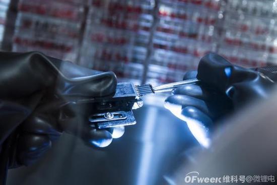

当一根钉子打穿锂离子电池电池时,会发生什么?观察到这一过程的研究人员声称,他们已经开发出一种基于聚合物的方法,可以对抗锂离子电池固有的相关火灾危险。
来自美国国家可再生能源实验室(NREL)、美国宇航局(NASA)、伦敦大学学院、英国迪德科特的法拉第研究所、伦敦的国家物理实验室和法国的欧洲同步加速器的学者们,将钉子打入汽车应用中常用的圆柱形“18650电池”(尺寸为18x65mm)。研究人员试图重现电动汽车(EV)电池在碰撞中必须承受的机械应力。
钉子会触发电池内部的短路,从而导致其温度上升。为了更详细地研究当钉子穿透电池时,电池内部究竟发生了什么,研究人员使用了一台高速X射线摄像机,以每秒2000帧的速度捕捉这一事件。
NREL的工作人员科学家Donal Finegan说:“当电池真的发生故障时,它的故障速度非常快,所以它可以在几秒钟内从完全完好无损到被火焰吞噬并完全摧毁。速度非常快,非常难以理解这两秒钟内发生的事情。但了解到底发生了什么也非常重要,因为对这两秒钟的管理才是提高电池安全性的重要因素。”
如果不加以节制,引起的热失控的电池温升已被证明会超过800摄氏度。
电池单元包含铝和铜的集流器,研究小组使用涂有铝的聚合物来发挥同样的作用,并观察到他们的集流器在高温下收缩,随即立即逮捕电流的流动。短路热使聚合物收缩,反应在钉子和负极之间形成物理屏障,停止了短路。
在实验过程中,所有没有聚合物集流器的电池,如果钉子被打穿,就会爆燃。相比之下,装有聚合物的电池都没有表现出这种行为。
