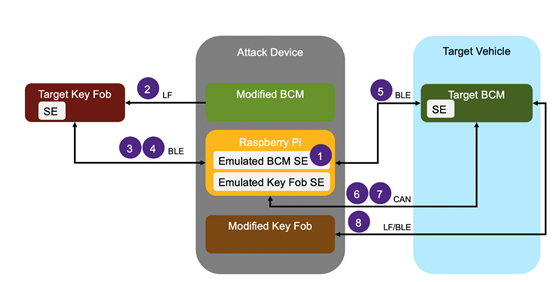

特斯拉Model X无钥匙进入系统的操作步骤如图所示。图中的数字表示各个步骤。请注意,目标车辆已被锁定,且目标密钥卡已远离车辆。
                                              image.png?imageView2/2/w/550
1.     攻击者接近目标车辆,通过挡风玻璃读取车辆识别号码(VIN),并为攻击设备中的修改后的车身控制器(BCM)配置仿真SE以使用目标VIN
2.     攻击者找到目标密钥卡,并将攻击设备靠近它,并佯装成目标车辆,以约5米的距离通过低频(LF)连接。攻击者使用从VIN派生的标识符来强制先前配对的目标密钥卡通过蓝牙低功耗(BLE)显示为可连接
3.     攻击者利用Raspberry Pi通过BLE将恶意固件更新推送到目标密钥卡,以获得对密钥卡的完全控制。可以通过在最大30米的距离处使用目标密钥卡上无线下载服务(OTA)来执行此更新
4.     在更新目标密钥卡之后,攻击设备将通过BLE重新连接。由于密钥卡正在运行由攻击者控制的恶意固件,该固件允许将任意应用程序协议数据单元(APDU)命令发送到目标密钥卡中的SE,因此攻击者能够从智能钥匙中的SE向目标车辆提取许多有效的一次性解锁命令(例如解锁车门、行李箱等)
5.     攻击者接近目标车辆并使用有效的解锁命令来解锁目标车辆。解锁命令通过BLE从Raspberry Pi发送到目标BCM
6.     攻击者可以物理访问车辆内部,并可以通过位于中央显示屏下方的诊断端口将攻击设备物理连接至车载网络。攻击设备通过控制器局域网(CAN)连接到目标BCM
7.     攻击设备指示目标BCM与修改后的密钥卡配对。在通过BCM挑战应答验证后,添加修改后的密钥卡,必要的凭据将存储在密钥卡的仿真SE中
8.     攻击者使用攻击设备上新配对的密钥卡启动车辆,使用先前存储在模拟密钥卡SE中的凭据成功通过挑战应答验证,然后将目标车辆开走
