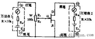

(2)测量夹断电压vp
所谓夹断电压,即是指当漏极电流id→0(如id=lua)时,加在栅源极间的电压vgs,此时vgs=vp(图3特性曲线中vp=-2.5v)。
夹断电压的测试电路如图5所示,用双表法(表型不相同也可以)测量,两表均置于r×10k档,万用表1的黑表笔接管于(n沟道)的源极s,红表笔经过电位器w滑动触头接管子的栅极g,这样利用万用表内电池(9v)给栅一源极加上反偏电压vgs。表2的黑表笔接管子的漏极d,红表笔接管子的源极s,这样利用万用表内电池(9v)给管子加上正向工作电压。电位器w起着分压作用,通过调整其滑动触头使可改变电压vgs,以实现对漏极电流id的控制。这里电位器取100kω,正好等于500型万用表r×10k档的欧姆中心值,因此电位器两端的电压vw=e1/2=4.5v。测量方法是;调整电位器w,同时观察表2指针的偏转情况,当指针向左偏转到1格(约18ua)左右时停止调整w,这时取下电位器,分别测出r1、r2的大小,然后根据下面公式就可以计算出夹断电压vp(=vgs)的值:
实际测试中只需测出r2的值并代入上式就可以求出夹断电压了。对于测试p沟道管应将两只万用表的表笔交换。另外,如果手头只有一只万用表时,可以用内阻很低的直流电源代替第一只万用表进行测量,此时电位器尽量取得大—点,使其两端的电压降近似等于外加直流电源电压。
图5 用万用表测量结型场效应管的夹断电压vp
