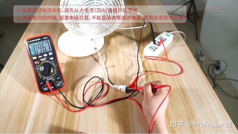

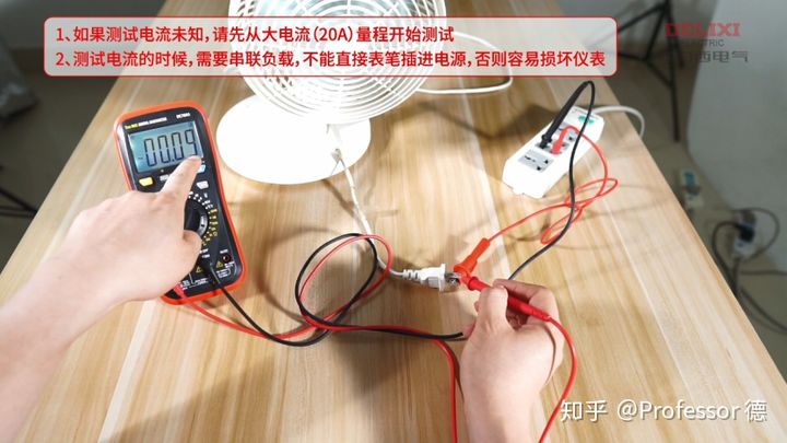

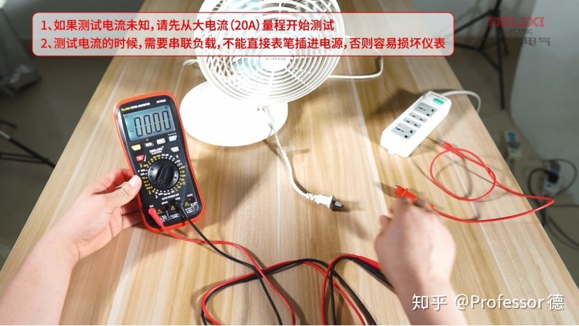

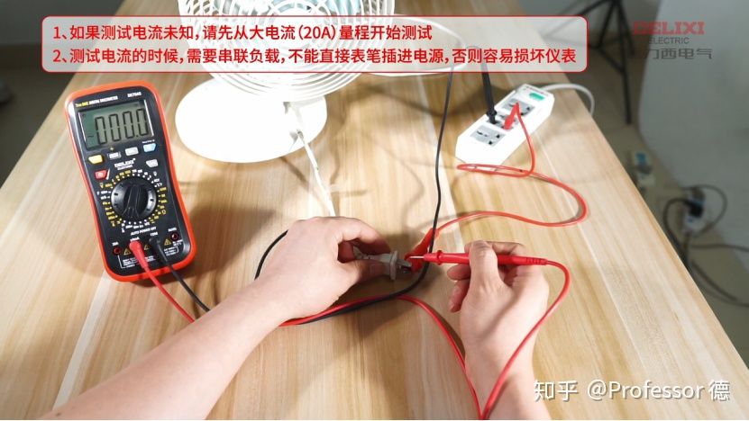

1. 将万用表打到交流电流20A档(为了保证人身和测量仪器的安全,对于手动量程的测量仪器,初次测量必须使用最大量程,得到测量结果后再选择合适的测量范围),打开万用表背光,将红色表笔插入20A插孔,黑色表笔插入COM孔

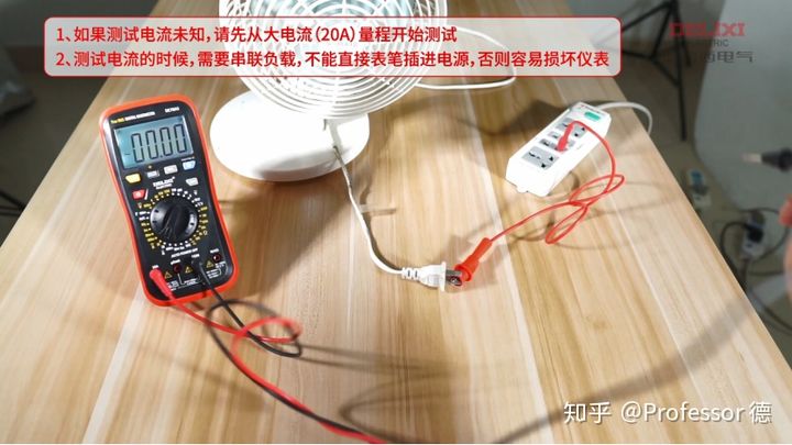

2. 鳄鱼夹一端另一端连接风扇插头处。
1. 将万用表的红色表笔和风扇插头的另一个插头进行搭接
2. 首先断开排插电源开关,将鳄鱼夹另一端插座,黑色表笔也插入插座另一个插孔
3. 然后按下排插电源开关,实现整个电路的联通后,电风扇开始工作,此时万用表的显示数值为0.09A,证明电风扇在工作时的电流大致在90mA左右。
注意:所有操作必须要注意用电安全,严格按照电工接线要求,确认电路已正确接好后再通电测试

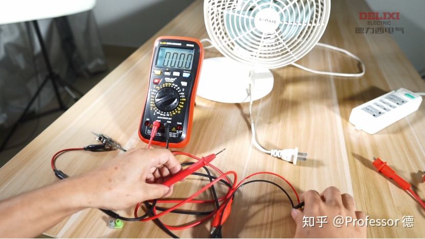

6. 为了更加准确的测量电风扇的工作电流,我们断开电路,将万用表的红色表笔插入uAmA插孔,并将万用表的旋柄打到600mA档
7. 将红色表笔和电风扇插头进行搭接,联通电路后,万用表的显示数值为96.7mA,即电风扇正常的工作电流在96.7mA左右
三、 直流电流测量 (接线准则按上述安全要求)

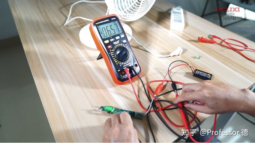

1. 先将万用表旋钮打到直流600mA处(由于我们选择的被测设备是一块数显电路板,我可以确定它的工作电流不会超过600mA,但对于无法确定被测设备的电流的情况,建议还是按照从最大量程开始测量),红色表笔插入万用表uAmA插孔,黑色表笔插入万用表COM端
2. 由于直流电流具有正负极,所以我们在测量直流电流时必须选择正确的极性,万用表的红色表笔连接的是万用表内电池的负极,黑色表笔连接的是万用表内部的正极,所以我们外接直流电路时,红色表笔需要接测量电路的正极,黑色表笔接测量电路的负极。对应下面电路的正确接法就是,电池正极接万用表红色表笔,电池负极接被测电路板正极,电路板负极接万用表黑色表笔,电路正确联通后显示电路板的工作电流为6.57mA。
