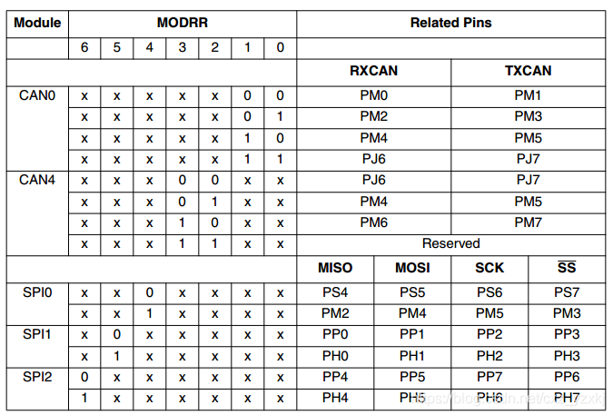

MODRR为模块路径选择寄存器,作为CAN0/4与SPI0/1/2映射引脚。
例如选择CAN0为PM0/1引脚,则配置MODRR_MODRR0&1=0.当MODRR_MODRR4=0时,SPI0选择PS4/5/6/7.
