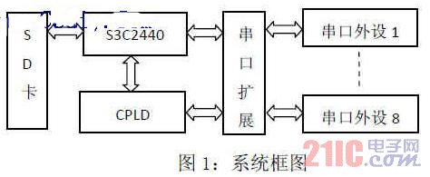

1 方案分析
为了使多串口扩展系统的应用场合更加广泛,应选择驱动程序及应用程序开发周期短的方案,因此本设计的方案采用ARM9+CPLD+TL16C554 的硬件框架,软件平台基于WINCE 操作系统,其应用程序和驱动程序的开发周期较短。系统框图如图1 所示。
10.jpg?imageView2/2/w/550
系统的设计包括硬件设计以及 16C554 的WINCE 驱动程序的开发和应用程序的开发。
硬件设计中ARM9 主处理器采用三星公司的S3C2440:其主频最高可以达到533MHz,本系统使用400MHz;总线速度使用100MHz;具有SD 卡接口,支持USB 下载相关内核及镜像;支持多种分辨率的TFT液晶屏;无需围电路的触摸屏接口;外扩64M 的SDRAM,64M 的NAND FLASH;三路UART 通用异步串行口;支持总线方式扩展外设,本系统的另外8 路串口就是通过总线方式扩展两片16C554 实现的。
CPLD 采用ALTERA 公司推出的MAX3000 系列的EPM3128ATC100:具有128 个宏单元;先进高速的I/O接口;具有80 个可用的I/O 口。其高速的硬件运行速度满足本系统的100MHz 的总线扩展速度,I/O 口也满足本系统扩展16C554 的需求。
16C554 采用TI 公司生产的TL16C554AI , 其内部有四个增强型的ACE(AsynchronousConun unicationsElement)异步收发的并/串转换组件TL16C550,波特率通过寄存器的编程可改变,最高可达1Mbps,具有16 字节FIFO 收发深度,可大大减少收发中断次数,提高处理器的效率;具有可独立控制的发送、接收、线路状态和MODEM 状态中断,方便主控制器控制16C554 的收发状态;具有断线产生和检测以及内部故障诊断功能,提高了通信的稳定及可靠性;完善的系统分级中断控制。本系统处理器WINCE 驱动产用中断方式检测16C554 的收发情况。
软件设计中,系统WINCE 应用程序存放在SD 卡中,可针对不同的应用场合编写不同的应用程序。主处理器S3C2440 根据SD 卡内的应用程序控制CPLD+16C554 的串口扩展板,向八路串口收发数据。系统实物完成图如下图2 所示。

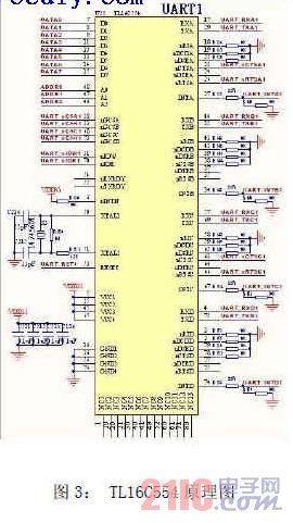

本系统具体硬件设计采用的方式是S3C2440 的地址线、控制线直接进入CPLD 芯片EPM3128,然后经过CPLD的逻辑运算输出16C554 的片选信号线,16C554 根据片选信号对内部的相应模块进行串口数据处理,处理的数据直接与主控制芯片S3C2440 进行传输。其中一片TL16C554 的外围电路连接如下图3 所示。
图3 中,TL16C554 的并行数据线D0~D7 与ARM9 控制器S3C2440 的数据总线DATA0~DATA7 经过总线驱动芯片LVTH162245 输出相连的;TL16C554 的八个片内寄存器地址线A0~A2 与S3C2440 的地址总ADDR0~ADDR2 经过总线驱动芯片LVTH162245 输出相连的;而总线驱动芯片的方向则由S3C2440 的控制总线经过EPM3218 的逻辑运算输出控制;每片TL16C554 的内部有四个串口模块的片选信号nGCSA~nGCSD,本系统使用两片TL16C554,因此需要8 个片选信号,第一片挂在S3C2440 总线的BANK1 上,第二片挂在总线的BANK2 上,每片都用到S3C2440的高位地址线ADDR23、ADDR24 做为片选线,这四根总线ADDR23、ADDR24、nGCS1、nGCS2 连到EPM3218,然后经过CPLD 译码之后的八根片选信号UART_nCSA1~nCSD1、UART_nCSA2~D2 分别连接到TL16C554 的八个片选上。TL16C554 的读写信号线nIOW、nIOR 也是与S3C2440 的读写总线LnOE、LnWE 及总线片选nGCS1、nGCS2 经过EPM3218 的译码之后相连的;TL16C554 的复位及上电启动需要一定宽度的低电平来完成,本系统直接与S3C2440系统的复位信号相连;本系统TL16C554 采用的是中断方式的收发模式,因此nINTN 直接连接到高电平,使芯片中断使能;TL16C554内部四个模块都有一个中断信号INTA~D,两片总共八个中断信号线分别直接连接到SDC2440 的八个外部中断引脚上,因此任何一个串口通信事件产生中断都全直接使S3C2440 进入中断服务状态,并做相应的中断数据处理。

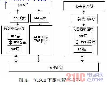

3.2 TL16C554 的WINCE 驱动程序的实现编写 WINCE 驱动首先要确定它是属于哪种驱动,WINCE 驱动程序分本机设备驱动和流设备驱动。本机设备驱动程序是被静态地链接到GWES,它们不作为一个单独的DLL 存在。有一些类型的设备,如键盘、显示器等对操作系统都有一定的接口,是专门用于WINCE 的。所以它们都属本机设备驱动。流接口驱动程序是以动态链接库形式存在的,由设备管理器统一加载、管理和卸载。若是按照结构分,又可分为分层的驱动程序和不分层的驱动程序。分层的驱动程序由两层组成:上层是模型设备驱动程序(MDD),下层是依赖平台的驱动程序(PDD)。其驱动模型见图3。
13.jpg?imageView2/2/w/550
本系统采用流式驱动程序来完成TL16C554 的WINCE 驱动。
