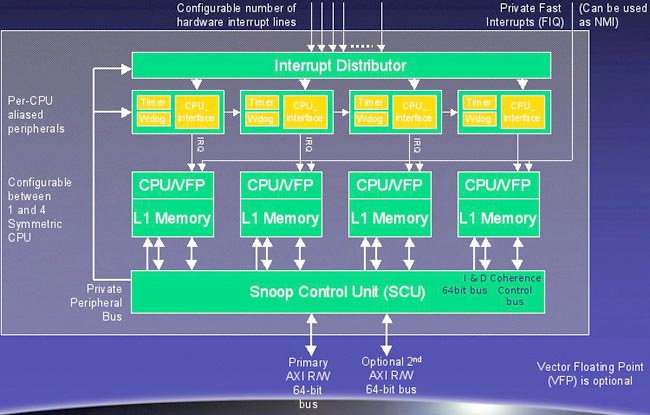

ARM11 MPCore乃是在ARM11核心的基础组成,架构上属于V6指令体系。根据不同应用的需要,MPCore可以被配置为1∼4个处理器的组合方式,根据官方表示,其最高性能约可达到2600 Dhrystone MIPS的程度。MPCore是标准的同质多核心处理器,,组成MPCore的是4个基于ARM11架构的处理器核心,由于多核心设计的优点是在频率不变的情况下让处理器的性能获得明显提升,因此可望在多任务应用中拥有良好的表现,这一点很适合未来家庭消费电子的需要。例如,机上盒在录制多个频道电视节目的同时,还可通过因特网收看数字视讯点播节目、车内导航系统在提供导航功能的同时,仍然有余力可以向后座乘客播放各类视讯娱乐串流等。
在这类应用环境下,多核心结构的嵌入式处理器能够表现出极强的性能优势。根据原厂数据,MPCore多处理器可支持高达4路共享快取结构的对称多处理器 (four-way cache coherent symmetric multiprocessing,SMP)、或者是4路不对称多处理器(four-way asymmetric multiprocessing,AMP)以及4路兼有对称/不对称的混合式多处理器系统。其设计的高灵活设计在理论上可以满足各种跨领域应用对运算性能的弹性需求,确保系统可获得一流的响应能力或数据吞吐量。

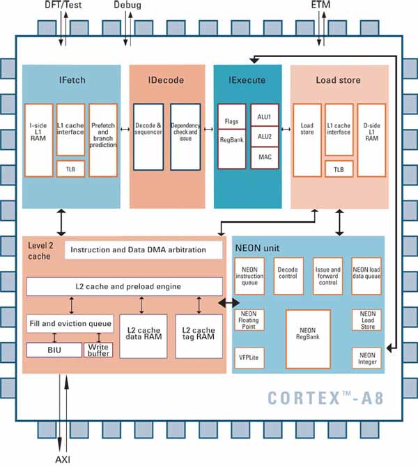

在RISC架构的类MID产品上,也可以考虑ARM最新的处理器架构,也就是Cortex-A8,该处理器基于最新的ARM v7体系,并且整合了1个64位DSP处理单元,对串流应用具备有极佳的加速能力,因此非常适用于类MID掌上型装置的多媒体、甚至是游戏应用。严格上来说,Cortex-A8也能算是多核心体系之一,但是其架构与MPCore之类的同质核心不同,而是采用1个通用处理器核心,并搭配个DSP核心而成的异质多核心处理器,相信这方面ARM向德州仪器公司借鉴了不少应用处理器的开发经验。
△图说:Cortex-A8的结构示意图。(www.arm.com)

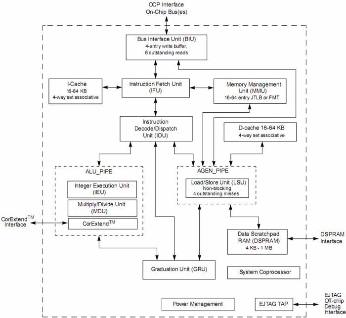

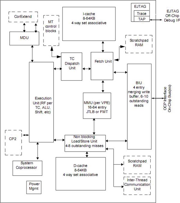

MIPS公司有大产品线,分别是单执行绪的24K与74K系列,以及多执行绪的34K系列。74K甫于今年六月发表,在65nm工艺下,其运作频率已经超越1GHz,采用通用处理器搭配DSP核心的设计,不过总体效能与功耗表现略逊于类似架构的ARM Cortex-A8。多执行绪处理器的主角—34K系列,该处理器核心能设定1或2个虚拟处理组件(VPE)以及最多5个执行绪内容(TC),提供充分的可配置弹性。但是讲白了,其实两个VPE的作法就是将单颗核心模拟为2个核心,使34K核心能同时执行两个独立的操作系统,或是一个双路的对称式多重处理器操作系统。
MIPS32 34Kc核心采用90nm工艺,最差操作状态下频率为500MHz。核心尺寸为2.1mm2,而核心部分耗电量为0.56mW/MHz@1.0V。目前该 系列核心共包含34Kc、34Kf、34Kc Pro以及34Kf Pro。这些核心具备完全兼容于IEEE 754规格的硬件浮点运算处理器。其中34Kc Pro与34Kf Pro核心具备CorExtend功能,能让SoC研发业者自行扩增指令。
△图说:MIPS 34K处理器结构示意图。(www.mips.com)
根据MIPS自家的估算,与同家族的24K系列产品相较起来,34K在2个VPE以及2个TC的组态设定之下,可以将效能提升到超越24K处理器60%的程度,芯片面积大略增加14%,而因为多执行绪作业所导致的高速缓存失误比率则是由4.41%增加到5.16%,算是在可接受的范围之内。
