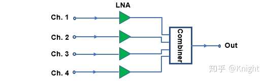

之前一个朋友要测试低噪声放大器(LNA)的噪声系数,但是声称遇到一些麻烦。LNA噪声系数的测试采用Y因子法非常简便,校准完成后直接连接待测件即可测试,可操作性非常强。麻烦在哪里呢?
原来待测件是一个含有四个通道的接收模块,每个通道只含有一个LNA,然后经过合路器合为一路输出,如图1所示。按理说,逐一测试每一通道的噪声系数还是比较简单的,因为通道中没有变频器件。但是麻烦在于,四路LNA的供电是同一路,如果测试其中一路时,很难做到只给一路而不给其它三路供电。因此,为了方便测试,朋友问能否在四路同时供电的情况下测试每一路的噪声系数。如果这样测试,大体上会带来多大的误差?
图1. 四通道接收模块(只包含LNA)
四路LNA同时供电的情况下,当然还可以使用Y因子法进行测试,可以得到一个测量结果,但是已不再讲究测试精度。尽管如此,如果要对比只给待测通道供电情况下的测试结果,还是可以通过公式推导一番的。
推导过程比较复杂,为了简便起见,作如下假设:(1) 四个通道具有相同的增益 [公式] 和噪声因子 [公式] ;(2) 室温为290K( [公式] );(3) 合路器通道隔离度良好,及各级器件之间匹配良好。
1. 首先考虑只给待测通道供电的情况,其它三路不供电,且端接50 Ohm匹配负载。不供电的三路也会在合路器输出端贡献一部分噪声,但是相对于待测通道的输出噪声要小很多,所以下面的推导将其忽略。采用Y因子法测试之前需要做噪声系数校准,这是为了得到频谱仪自身的噪声系数,同时校准过程中的中间测量量将用于待测件增益的计算。

下面考虑另外一种情况,四路LNA同时供电,测试结果将是怎样的。
2. 如果四路同时供电,测试结果将会怎么样呢?不测试的三路端接50 Ohm匹配负载,由于在正常状态下,其在合路器输出端贡献的噪声不能再忽略。

3. 对比分析上述两种情况,评估测试结果差异大小。
[公式]
如果 [公式] ,则上式可以简化为
[公式]
这意味着第二种情况测得的总噪声系数将比第一种情况高约6dB.
总噪声系数是指待测件与频谱仪总体的噪声系数,如果将频谱仪自身的噪声系数修正掉,那么两种情况测得的待测件的噪声系数有多少差异呢?
对于两级级联系统,待测件与频谱仪级联后总体的噪声因子为:
[公式]
[公式]
因 [公式] 比 [公式] 高约6dB,故满足如下关系
[公式]
因 [公式] ,上式进一步化简得
[公式]
上述公式推导基于假设 [公式] ,通常LNA的噪声系数在1.5dB~3dB之间,对应的噪声因子为位于1.4~2之间,这意味着如果要满足该假设条件,则要求LNA的增益 [公式] 。
这种情况下,可以作如下估计
[公式] , [公式]
小结:当测试其中一个通道的噪声系数时,如果其它三个通道不断电,则当待测通道的增益 [公式] 远远大于频谱仪自身噪声系数 [公式] 时,测得的噪声系数结果比单独测试一个通道(其它三个通道断电)的结果高约6dB!
