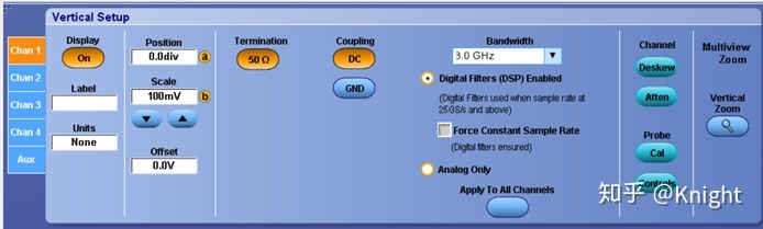

尽管如此,选择高带宽示波器时,却不需要按照5倍法则选择,并不是因为高带宽示波器的模拟通道频响很平坦,相反,依然是低频衰减小、高频衰减大的低通滤波器频响。而是因为高端示波器往往具有DSP filter的功能,如下图所示,这是通过数字算法的形式对模拟通道的频响作补偿,从而得到平坦的幅频响应和线性的相频响应。
对于宽带信号的采集以及高速率码流信号的采集,DSP filter是非常必要的。大家不要认为这会“修改”待测信号而扰乱测试,恰恰相反,DSP filter会提高信号测试精度,因为它补偿的是示波器模拟通道的频响,而不是改变待测信号。
图2. 高端示波器支持DSP filter功能以提高信号测试精度
