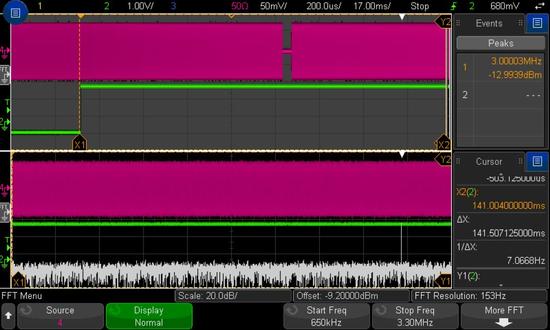

在 3000TX 和 4000X 示波器中,您使用电容触摸屏上的键盘很轻松地把起始和终止频率分别设在 650 kHz 和 3.3 MHz (图 2),也可以设置扫宽和中心频率 (图 1)。设置合适的扫宽是很关键的,以确保所有的扫描频率都能被 FFT 处理。基于上述设置,FFT 可以对全屏数据进行计算,但它不会显示频率随时间的变化。在该例中,我们关注的正是频率随时间的变化,所以我们将需要使用时间选通 FFT。
图 2. 使用电容触摸屏上的键盘来输入起始和终止频率的数值

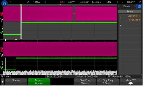

图 3 中已经启用了时间选通 FFT。示波器的上半部分显示了已捕获的时域波形和选通,可根据您想要分析的量来调整大小。窗口设置在启动信号被激活的时间。下面显示的是时域波形的片段以及振荡器波形在选通时间内的 FFT。它展示了时间相关和时间选通所具有的优势,使我们能够看到在振荡器启动时,它的频率约为 700 kHz (符合预期)。您在屏幕右方能看到一个用于显示频率峰值的事件表。在该实例中仅有一个明显的频率分量,可作为快速测量工具。
图 3. 时间选通 FFT 正在计算仅在指定时间窗口中的 FFT

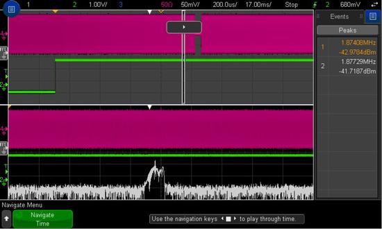

只需在触摸屏上手动或使用导航键就能轻松地移动时间选通窗口,移动到时域波形的任意位置;如图 4 所示。当选通在波形中移动时,您就能看到频率正在增加。在显示屏上的事件表中有两个峰值,因为通过 FFT 波形上可以看出频率在选通中发生了变化。
图 4. 导航波形并浏览整个频谱
您可能会注意到,振荡器的时域波形间可能存在间隙,它能否达到 3 MHz 然后关闭?在这个间隙之前进行频率测量大概是在 1.97 MHz 上,如图 5 所示,之后的频率约为 2.08 MHz。
这些测量表明振荡器的频率并没有增至 3 MHz,而是止步不前了;我们可以打开光标,以测量误差的确切时间。注意: 右侧边栏上显示了事件表下方的光标测量,可见频率间隙是在触发点,即时钟上升沿,后的 78 ms 出现。了解了这一信息,我们就能用示波器查看该时间点上被测器件的动态,也有可能确定问题根源或是振荡器本身是否正常工作。切记,同时在时域和频域中查看波形,我们就可以清晰地看到问题所在;但如果使用其他的测量仪器只在频域中进行扫描,比如说频谱分析仪,我们就会遗漏这个问题。

继续导航可以看出来,振荡器在启用之后的 140 ms 已经停止频率增加且稳定在 3 MHz (图 6)。通过查看信号的不同部分,我们能够验证这个振荡器是否达到了指定频率。
图 6. 使用光标在振荡器稳定到 3 MHz 时开始测量
