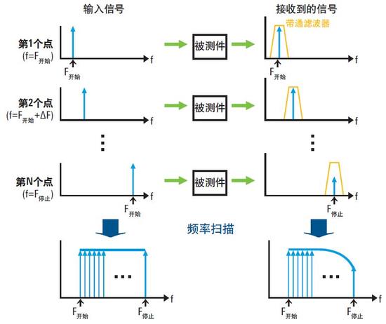

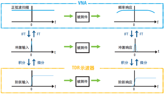

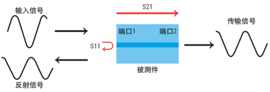

矢量网络分析仪 VNA是测量被测件(DUT) 频率响应的仪器,测量的时候给被测器件输入一个正弦波激励信号,然后通过计算输入信号与传输信号(S21) 或反射信号(S11) 之间的矢量幅度比( 图2) 得到测量结果; 在测量的频率范围内对输入的信号进行扫描就可以获得被测器件的频率响应特性( 图3); 在测量接收机中使用带通滤波器可以把噪声和不需要的信号从测量结果中去掉,提高测量精度。
图2. 输入信号、反射信号和传输信号示意图。
图3. 在测量频率范围内扫描正弦波激励信号,就可用VNA 测得被测器件的频率响应特性。
从频域变换到时域 ( 傅立叶逆变换)
众所周知,频域和时域之间的关系可以通过傅立叶理论来描述。通过对 使用VNA 获得的反射和传输频率响应特性进行傅立叶逆变换,可以获得时域上的冲激响应特性( 图4)。再通过对冲激响应特性进行积分,可得到阶跃响应特性。这和在TDR 示波器上观察到的响应特性是一样的。由于积分计算非常耗时,因此实际上使用的方法是在频域中根据傅立叶变换的卷积原理进行 计算 — 把输入信号的傅立叶变换和被测件的频率响应特性进行卷积,然后再对结果实施傅立叶逆变换。由于在时域中的积分也可使用频域中的卷积来 描述,因此我们可以快速计算出阶跃响应特性。
图4. 从傅立叶逆变换中推导出的阶跃响应特性与冲激响应特性之间的关系。

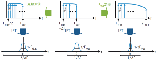

通过傅立叶逆变换得到的时域特性的时间分辨率和时间测量范围分别对应于最高测量频率的倒数和频率扫描间隔的倒数( 图5)。例如,若最高测量频率是10 GHz,则时间分辨率为100 ps。我们似乎可以认为通过不断缩小频率扫描的间隔就可以无限地扩大测量的时间范围,但事实上却存在限制。因为傅立叶逆变换中使用的频率数据在频域中必须是等距的,若扫描的频率间隔比VNA 的最低测量频率还要小,那么就不能执行傅立叶逆变换。例如,如果VNA 的最低测量频率是100 kHz,则在时域测量中能够得到的最大时间测量范围就是10 µs,对于TDR 的测量应用,这足够了。

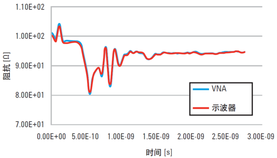

图6 显示的是使用基 于VNA 的 TDR 和示波器TDR,对同一被测件( 用Hosiden 的测试夹具和电缆) 的阻抗进行测量,得到的响应曲线之间的相关性。两个测量结果之间的差别不到0.4 Ω。

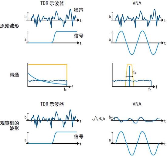

首先对比的是对同一测量的动态范围。TDR 示波器的时域响应由阶跃激励和噪声组成,各分量的功率分别定义为a2 和b2,动态范围是这些分量的比值。对VNA 来说,带通滤波器可以无损传送信号,因此信号功率为a2; 噪声分量在带通滤波器的阻带中被衰减 — 如果带通滤波器的带宽为fIF,则滤波器输出端口的噪声衰减为fIF/fC。鉴于噪声的降幅与动态范围成正比,所以VNA TDR 的测量动态范围可以扩大10 log (fC/fIF) dB。由于此关系式与激励频率无关,与TDR 示波器相比,从VNA 的测量结果经过傅立叶逆变换获得的时域响应的动态范围也将扩大10 log (fC/fIF) dB。
图7. VNA 降低噪声的原理

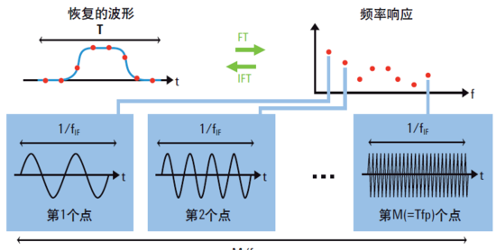

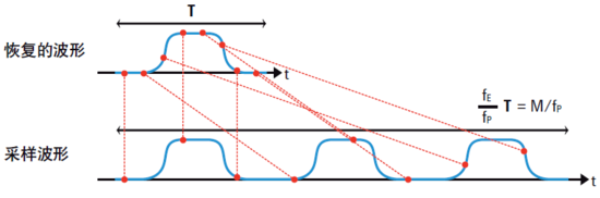

使用TDR 示波器测量时,为了在物理采样频率fP 下获得等效采样时间fE,测量需要多花fE/fP 倍的时间来完成( 如图7 所示)。当测量时间长度为T 时,则需要测量T x fE 个数据点(M),测量时间为T x fP/fS。使用VNA 进行测量,如要获得相同的时域响应特性的话( 如图9 所示),则需要以1/T 作为频率扫描的步长,并测量M*2 个数据点。单个数据点的测量时间主要由带通滤波器决定,等于1/fIF。因此总测量时间为M x 1/fIF,等于(T x fE) x 1/fIF。
对比结果可知,在VNA 进行一次测量扫描的时间内,TDR 示波器可以测 量fP/fIF 次。由于将信号波形平均L 次会使得噪声与 L 成正比下降,与VNA 相比,TDR 示波器能够将动态范围扩大10 log (fP/fIF) dB。
图8. 采样示波器恢复的波形与测量时间的关系。
图9. 用VNA 测量时,恢复的波形与测量时间的关系。

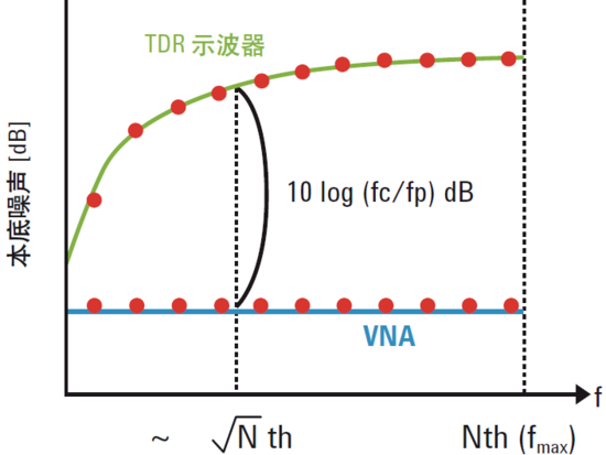

以上内容主要讨论了时域响应的动态范围。频域测量对当今高速数字通信系统的重要性日益凸显。例如,要测量串扰效应,则精确测量高频响应至关重要,因此必须使用在高频时具有宽动态范围的仪器进行测量。下面我们将重点对比VNA 与TDR 示波器的频域动态范围。我们在本节会对一些要点和结果进行讨论,与此有关的详细分析请参见附录。
因为我们假设激励信号功率在整个频率范围内是保持恒定的,因此在VNA 的整个测量频率范围内可以得到相同的动态范围。TDR 示波器的阶跃激励经傅立叶变换后变为 (f)/2+1/(2∏jf) 。其中包括了一个与频率的提高成反比的较大的DC 分量。图10 比较了VNA 与TDR 示波器在相同频率范围和分辨率条件下的动态范围。对于N 个点的测量,动态范围 10 log (fC/fP) dB 在 N/2∏ 点出现差异。频率越高,VNA 在动态范围方面的优势越大( 请参阅附件了解详情)。
图10. VNA 和TDR 示波器的频域动态范围比较

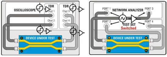

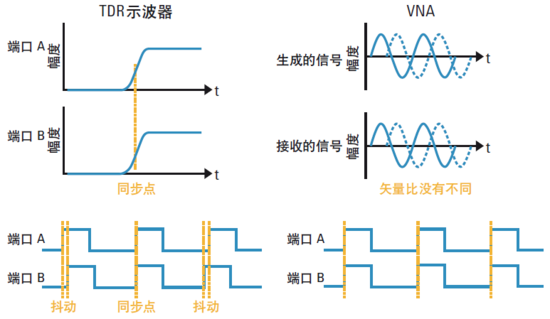

为了测试在多个传输通道之间的信号的时序偏差,需要在各个通道的测量结果之间进行时间同步。VNA 和TDR 示波器对测量结果进行同步的方法并不相同。本章节将讨论不同方法对测量精度的影响。图11 对比了VNA 和TDR 示波器测量多端口器件时使用的激励信号。TDR 示波器为每个端口提供激励源,并独立生成阶跃激励。因此,必须要激励信号同步起来才可以测量不同通道间信号的时序偏差。如果激励信号在某个时间点实现同步,该激励的任意时间波动将导致测量结果中出现抖动。
图11. 测量多端口器件时,TDR 示波器( 左) 和VNA ( 右) 的激励设置方块图。
图12. TDR 示波器( 左) 上的多个激励源的时间同步。调整VNA 的相位时延,以实现时间同步 ( 右)。
使用VNA 可以在频域中进行测量,并通过傅立叶逆变换计算出时域响应。频域中的相位时延对应的就是时域中的时间时延。VNA 提供多种校准方法来补偿相位时延。此外,由于VNA 测量的是输入信号与输出信号的矢量比,因此VNA 测量结果不受激励波动的影响 — 输入信号的任何波动都被比率的计算给抵消掉了。因此,VNA 测得的时域响应不包含因激励信号波动产生的误差,测量结果与使用无波动的完美激励所获得的结果相同。

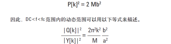

比较Y[k] 和Q[k] 可获得动态范围的频率特性。首先考虑P[k] 的幅度。

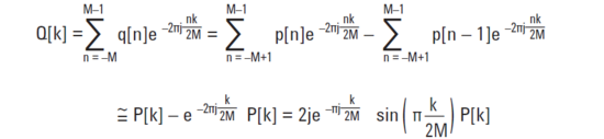

根据傅立叶理论,P[k] 与p[n] 之间有以下关系。

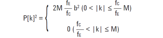

由于假设噪声在高达fC 的频率范围内是平坦的,且在fC 以上的频率范围内不存在噪声,
假设fE>>fC,k (=f/∆f) 时的fC 对应频率f < fC,k/2M<<1。在此情况下,可以进行以下近似运算: sin (πk/2M) πk/2M 。因此,在0 < k ≤ fC/fE M 的范围内
换句话说就是,Q[k] 与频率(k) 成正比。

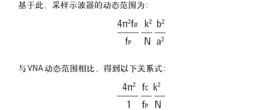

现在在采样示波器上对同一时域波形进行傅立叶变换,比较获得的动态范围和测量时间。采样示波器的测量时间取决于物理采样频率fP 和等效采样频率fE 的比值,即T x fE/fP。
由于实时示波器和采样示波器获得的时域波形是相等的,所以傅立叶变换的结果也是相等的。另一方面,如果噪声的频率分量超过物理采样频率的二分之一,则无法根据Nyquist 理论定义重新回复该噪声,原因在于频率f 的噪声分量与具有f+n x fP/2 (n 是整数) 频率分量的噪声无法区分。也就是说,测量结果中将会出现实际上不存在的高频噪声。因此,对通过采样示波器获得的噪声进行傅立叶变换,则噪声将摊薄(diluted) 到整个频率范围内。
比较VNA 与采样示波器在相同测量条件下的动态范围
现在对比相同扫描频率间隔和测量时间条件下VNA 与采样示波器的动态范围。在VNA 上测量N 个点需要的测量时间为N/fIF。在采样示波器上进行相同测量需要的测量时间为T x fE/fP = 2M/fP。
因此,在VNA 完成一次测量的时间内,示波器可以完成NfP/2MfIF 次测量。
动态范围比值取决于示波器截止频率与采样频率的比值。
