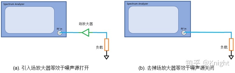

将匹配负载和场放大器当作噪声源,引入场放大器时,相当于噪声源打开;去掉场放大器时,相当于噪声源关闭。两种状态时输出的噪声功率之比定义为Y因子,据此计算出频谱仪本身的噪声系数,图1给出了频谱仪噪声系数校准的连接示意图。
图1. 频谱仪噪声系数的校准
假设在室温下(T0=290K)测试,当连接匹配负载时,其产生的噪声功率为kBT0,则频谱仪测得的噪声功率为
[公式] (式1)
式中,k为波尔兹曼常数,B为系统带宽, [公式] 和 [公式] 分别为频谱仪的增益和噪声因子。
当引入场放大器时,频谱仪测得的噪声功率为
[公式] (式2)
两式相比得
[公式]
(式3)
因场放大器的增益和噪声系数已知,便可以利用上式求解出频谱仪的噪声系数。

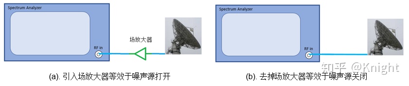

测试思路与上面校准过程类似,将待测天线与场放大器当作噪声源,其中引入场放大器时,相当于噪声源打开;去掉场放大器时,相当于噪声源关闭,测试连接示意图如图2所示。
图2. 天线噪声温度的测试
假设待测天线的噪声温度为 [公式] ,场放大器的增益为 [公式] ,噪声因子为 [公式] ,则当噪声源“关闭”时,频谱仪测得的噪声功率为
[公式] (式4)
当噪声源“打开”时,则满足
[公式] (式5)
二者取比值得
[公式] (式6)
频谱仪本身的噪声因子已经通过上述校准求得,代入上式,即可求出待测天线的噪声温度。

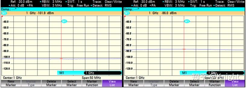

选择一个增益为20dB、噪声系数为4.5dB的放大器作为场放大器,频谱仪自身噪声系数的校准按照图1所给的连接方式,当等效噪声源关闭和打开时,频谱仪测得的噪声功率如图3所示,此处仅以1GHz处的天线噪声温度测试为例。为防止频谱仪自身的噪声系数太高而影响测试结果,校准时,需要打开频谱仪的预放。
根据(式3),可以计算出频谱仪在1GHz处的等效噪声温度约为7.34 T0,对应的噪声系数为9.2dB。

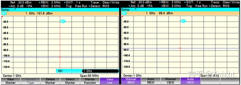

待测天线的噪声温度测试按照图2所示的连接方式,图4给出了噪声源关闭和打开时频谱仪测得的噪声功率,根据(式6)最终计算的天线的噪声温度为1.57 T0.
