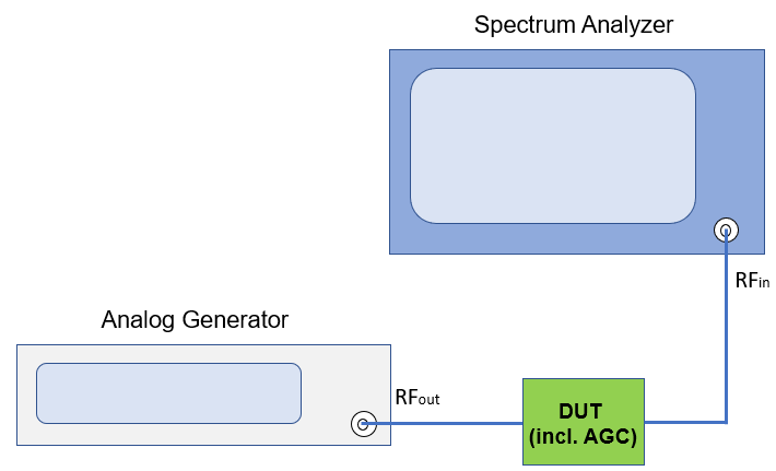

(2) 基于增益法测试噪声系数,适用于不便于控制AGC增益状态的待测件。为了保证AGC的增益在测试过程中不改变,可以使用外部信号源给待测件提供一个功率恒定的CW信号,同时测试待测件的增益和输出噪声功率。为了使得CW信号的相噪不影响测试结果,建议CW信号电平设置小一点,且读取一定频偏处(相对于CW信号)的噪声功率。该方法需要手动操作,有一定的工作量,但不需要噪声源。
第一种方法比较简单,依然使用Y因子法测试。下面主要介绍第二种方法的操作步骤和注意事项。为方便起见,除非特殊说明,下文涉及的待测件均指包含AGC电路的待测件。
图1 增益法测试AGC电路噪声系数等效框图

由于频谱仪是经过内部校准的,因此可以认为其增益为1,那么如果要求解待测件本身的噪声系数,则需要如下三步:① 测试待测件的增益;② 确定输入噪声功率 [公式] ;③ 确定频谱仪本身的噪声系数。
待测件增益的测试,首选使用矢网,那么对于该测试,是否适合使用矢网?
由于待测件包含AGC电路,使用矢网测试其增益本身没有什么问题,但是在该测试中,如果要得到正确的测试结果,需要保证使用矢网测试增益时与采用图1方式测试噪声系数时的AGC状态相同,即保证增益状态不变。
更简便的方法,直接使用图1的装置确定待测件的增益,直接比较是否连接DUT两种情况下的输出功率即可确定DUT的增益。

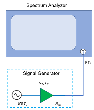

通常所说的增益法测试噪声系数,在待测件输入端连接50 Ohm匹配负载,可以认为输入噪声功率为 [公式] (假设室温为 [公式] )。如果按照图1所给的装置测试,还能认为待测件的输入噪声功率为 [公式] 吗?
不能再认为输入噪声功率为 [公式] ,因为信号源输出CW信号时,也附带着一定的噪声功率,该噪声功率要大于 [公式] ,因此可以将信号源等效为如图2所示的电路,包含一个理想的信号源和一个等效的放大器,等效增益和噪声因子分别为 [公式] 和 [公式] 。理想信号源输出CW信号的同时,也附带输出 [公式] 的噪声功率,图中 [公式] 为馈入DUT的噪声功率。
图2 信号源等效电路
如何确定信号源输出的噪声功率呢?
分别使用频谱仪的RMS检波器和AVG检波器测试CW信号功率,二者之差即为信号源输出的噪声功率与频谱仪本身产生的噪声功率之和 [公式] 。假设频谱仪的增益和等效噪声温度分别为 [公式] 和 [公式] ,则满足如下关系:
[公式]
可以认为频谱仪的增益为1 ,而频谱仪本身的噪声系数也可以确定,于是可以求出信号源输出的噪声功率。
如果使用这种方式,建议信号源输出的CW信号功率不要太强,且使用频谱仪测试时,建议RBW设大一些,比如5MHz。

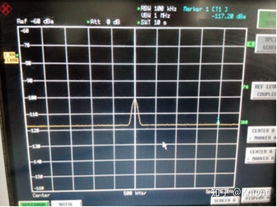

使用外部信号源给DUT提供一个 -100dBm的CW信号,如果要测试DUT在输出中频频率为15MHz对应的噪声系数,因为采用频偏法测得噪声功率,所以需要将CW信号频率设置为1358MHz,而不是1370 MHz。
首先测试了待测件的增益为86dB;然后确定信号源输出的噪声功率,在信号源输出CW信号的同时,观察1370MHz处的噪声功率,如图3所示,RBW为100kHz时的噪声功率为 -117.2 dBm。

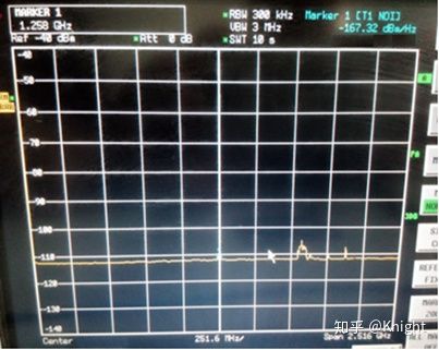

为了正常计算,还需确定频谱仪等效噪声温度 [公式] :图4给出打开预放时,射频段的噪声功率谱密度为-167.32dBm/Hz,对应噪声系数为 6.68dB。根据噪声因子与等效噪声温度的关系,便可以求出对应的噪声温度,代入以上公式求得的信号源输出噪声功率为0.45 x 10ˉ¹² mW。
图3 确定信号源输出的噪声功率
图4 打开预放时频谱仪自身噪声功率谱密度
