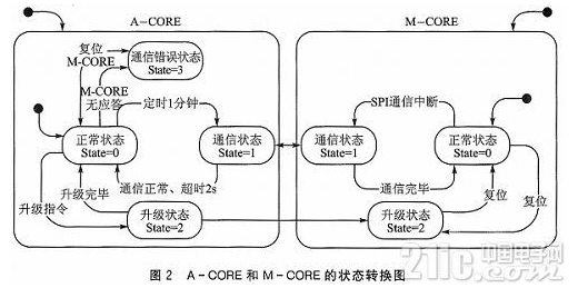

1双核板设计

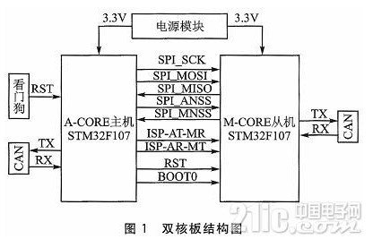

STM32系列单片机具有高性能CortexM3内核和外设,功耗低,集成度高,性价比高。另外,ST公司还提供了外设的标准库函数,屏蔽了底层硬件细节,能够使开发人员轻松完成产品的开发,缩短系统开发时间[2]。正因为如此,STM32系列单片机得到了开发者的青睐,其应用领域和客户群不断扩大。其中的STM32F107属于互联型系列,具有以太网和CAN总线接口,在数据通信方面具有独特的优势。一种基于STM32F107的双核板如图1所示。
图1中,两个STM32F107最小系统模块分别称为ACORE和MCORE,ACORE具有外看门狗,为主机模块;MCORE不具有外看门狗,但其RST/BOOT0引脚受ACORE的控制,可以通过串口实现ISP总线升级,为从机模块。由于ACORE和MCORE均具有电源系统、复位电路和下载接口等调试所需的基本要素,因此可以预先焊接和调试好。在具体项目的开发应用中,将双核板作为一个独立的元件嵌入,一些软件可以提前验证和编写,大大缩短了产品的开发周期。
在正常工作时,主从机两个模块独立工作,两者通过SPI总线相互通信。SPI接口传输速率可达到18 Mbps,比I2C和UART通信要快得多。由于采用双核,通用I/O引脚显著增多,不仅可以完成更加复杂的设计,而且降低了布局布线的难度。对于熟悉STM32的开发者来说,开发难度基本不变,而可使用的资源却几乎成倍增加。
在该双核板的设计中,还考虑了ACORE对MCORE的在线升级问题。图1中MCORE的RST、BOOT0两个引脚受ACORE控制,来实现MCORE的复位和复位地址选择;而ISPATMR和ISPARMT两个引脚则是作为USART接口,实现对MCORE的ISP升级。
2可靠性设计
在本文的应用中,ACORE和MCORE分工合作。ACORE主要完成系统的管理工作,如人机交互、数据存储、通信等;MCORE主要完成信息采集、外部设备控制等功能,这样设计的优点是功能分明、负荷分担。负责采集控制的MCORE可以集中精力完成数据采集和辅助的控制工作;而负责管理的ACORE除了完成人机交互、数据存储和通信外,还需要定期发起与MCORE的通信,以保证相互监督。
MCORE收到ACORE的指令后,会将当前的工作状态报告给ACORE,再由ACORE通过CAN总线等手段上传给更高层的通信主机。如果ACORE发现MCORE不能正常回复信息,则说明MCORE处于不正常状态,必要时可实现对MCORE的“危机干预”。例如,在连续多次均不能正常通信的情况下,可以认为MCORE已处于死机状态,ACORE将复位MCORE。ACORE和MCORE的状态转换图如图2所示。
显然,这种双核结构和定时通信机制,可以使每个MCU知道对方的工作情况。虽然在结构上分出了ACORE和MCORE,但由于每个MCU都有CAN总线与通信主机相连,因此每个MCU都可以单独通向主机汇报工作状态,汇报的内容都可以通过CAN总线接收到,因此起到了相互监督的作用。

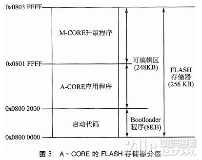

3.2FLASH分区存储
STM32F107片内集成256 KB FLASH和64 KB SRAM,FLASH由主存储块(Main Block) 和信息块( Information Block) 组成。主存储块用于存放用户程序,每页2 KB,共128页,容量为32K×64位,地址范围为0x 0800 0000~0x 0803 FFFF;信息块容量为2 360×64位,分为启动程序代码和用户选择字节[5]。启动程序代码从 0x 1FFF B000~0x 1FFF F7FF,共18 KB,用户选择字节从0x 1FFF F800~0x 1FFF F80F,共16字节。
ACORE的FLASH存储器分区如图3所示。
0x0800 0000~0x0800 1FFF,共8 KB空间,为Bootloader代码空间。
0x0800 2000~0x0801 FFFF,为120 KB空间,存放ACORE自身程序。
0x0802 0000~0x0803 FFFF,为128 KB空间,存放MCORE应用程序。
上述空间分配,虽然升级程序的空间受到了限制,但在大多数情况下是可行的,因为ACORE和MCORE任务分担,其本身的程序量均不足总FLASH容量的一半。如果出现了空间不足的现象,完全可以换用更大容量的MCU。

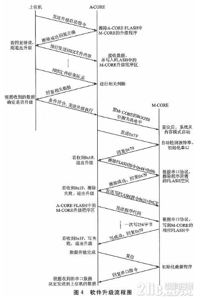

要完成ACORE对MCORE的软件升级,其过程可以分为两个阶段:基于CAN总线的数据传输和基于USART的ISP过程。
(1) 基于CAN总线的数据传输
当MCORE需要更新用户程序时,上位机将编译成功的MCORE升级程序的HEX文件通过CAN总线发送到ACORE。上位机先发送升级指令,ACORE接收到升级指令后,将FLASH中MCORE升级程序区(0x 0800 2000~0x 0801 FFFF)擦除,擦除成功后回复上位机,若回复错误信息,则退出升级;上位机接收到回复后,按行发送HEX文件内容,ACORE接收到数据后,依次写入ACORE的MCORE升级程序区(0x 0800 2000~0x 0801 FFFF)中,接收完毕后向上位机发送写入完毕指令[6]。
(2) 基于USART的ISP过程
当ACORE接收到上位机发送的升级执行指令后,升级流程如下:
① 置MCORE的BOOT0引脚为高电平,然后置RST引脚为低电平,复位MCORE,使其从系统的内存模式启动,然后将RST引脚拉高。
② ACORE向MCORE发送0x7F,MCORE接收该数据,并根据该数据与ACORE自动匹配波特率,进行回复。若回复0x79,则表示可以进行相关擦除和写FLASH操作了,若回复 0x1F,则升级失败。
③ ACORE收到正确的应答,则发送0x44+0xBB,根据程序大小擦除FLASH,根据 STM32F107内部固有的Bootloader串口协议,擦除完成后回复ACORE。
④ ACORE等待接收MCORE的回复,收到正确的应答之后,发送0x31+0xCE,把存储到ACORE FLASH中的MCORE升级程序区的内容写到MCORE的相应FLASH中,一次写256个字节,直到把所有的用户程序写入用户存储区。
⑤ ACORE控制BOOT0引脚,并控制RST为低电平,对MCORE进行硬件复位,MCORE重新初始化程序,从而运行刚刚更新的用户程序。
软件升级交互流程如图4所示。
图4 软件升级流程图
