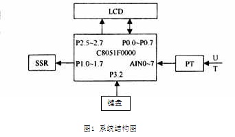

Cygnal C8051F系列是全集成混合信号在片系统单片机。在片系统随着半导体生产技术的不断发展,集成度越来越高,对嵌入式控制技术可靠性要求也越来越高而产生的新概念,即SOC(System on chip),意思是整个系统都高度集成在一个芯片上。本文通过使用Cygnal C8051F000制作一个智能故障分析报警仪,介绍Cygnal C8051Fxxx系列全集成混合信号在片系统单片机的特点,及其在智能仪器中的一般使用方法,和一些需要注意的问题。
故障分析报警仪的原理:从4个不同点采集电压和电流数据,综合分析,得出故障的原因和位置,相应地提供报警、显示和电路切除。

3.1硬件设计
由在片系统单片机构成故障分析报警仪的硬件电路非常简单,系统硬件组成框图如图1所示。
系统的核心是一片8051F000微处理器。由于没有复杂的数字信号处理,8051F000内部的256b RAM已够使用,因此没有扩展外部数据存储器,当然也可以选用带有大容量外部RAM的8051Fxxx系列单片机,来应对复杂的数字信号处理。32 k的内部Flash ROM也足够程序存储和配置参数等非易失性信息的存储。
外接100 kHz RC方式外部时钟,用于低功耗设计。
4个按键:由于I/O口很多,而键盘数目又很少,因此采用简单的非编码键盘,工作于中断方式。
LCD显示(16字符×2行):采用由HD44780构成的液晶显示模块。
输入电路由测量变压器、精密检波电路构成:电压互感器和电流互感器将被测电压和电流变换至精密检波电路所能接受的信号,然后经精密检波电路传送给8051F000的A/D。
输出控制电路由P1口输出控制信号,控制8路固态继电器的接通和短开。
3.2软件设计

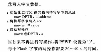

3.2.1如何从应用程序写Flash
(1)要点
在线编程允许将Flash像E2PROM一样用于非易失性信息的存储,用MOVC指令读取(MOVC a,@A+DPTR),用MOVX指令写入(MOVX @A+DPTR, a)。Flash 是按一系列512 k的页组织的,另外还有一个128 k的页,该页位于Flash的顶部,起始地址为0x8000 。由于写操作只能写入0, 因此在写一个Flash字节之前,包含该字节的页必须首先被擦除(使该页中的所有位都为1),该字节必须被初始化为0xFF,一个Flash 擦除操作将一页内的所有字节初始化为0xFF。含有读锁定字节和写/擦除锁定字节的Flash 页不能由用户软件擦除(但是,该页可以由用户软件写入),该页只能通过JTAG 接口擦除。

(3)写一个Flash字节
(4)更新Flash 中的数据

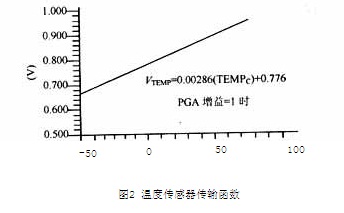

AMUX中的8个通道用于外部测量,而第9通道在内部被接到片内温度传感器(温度传输函数如图2所示)。
注意,PGA的增益对温度传感器也起作用。可以将AMUX输入对编程为工作在差分或单端方式。这就允许用户对每个通道选择最佳的测量技术,甚至可以在测量过程中改变方式,在系统复位后AMUX的默认方式为单端输入。
有2个与AMUX相关的寄存器:通道选择寄存器AMX0SL和配置寄存器AMX0CF。PGA对AMUX输出信号的放大倍数由ADC配置寄存器ADC0CF中的AMPGN20确定。PGA增益可以用软件编程为0.5,1,2,4,8或16。复位时的增益为1。
