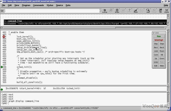

图形系统中启动DDD
[root@newhost scull]# cd /opt/pro50/montavista/pro/devkit/ppc/83xx/target/root/examples/misc-Modules
[root@newhost misc-modules]# ddd --debugger ppc_83xx-gdb –gdb /home/shyi/workspace/pro50_mpc8349_kernel/vmlinux
(gdb)target remote 192.168.7.64:2001 (其中192.168.7.64:2001为BDI2000的IP和调试端口)
8349E-mITX-GP>ci

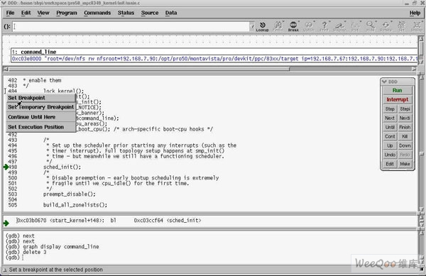

8349E-mITX-GP>break soft #改变为软断点方式
这时候可以在DDD>图形界面里面最右边点击鼠标右键来设置断点,如图:
(注意:系统有些地方不能停住,需要在合适的位置来设置断点)
(gdb)cont
这时候系统就会停止在断点设置的地方,接下来就可以进行内核断点调试了,如下图:

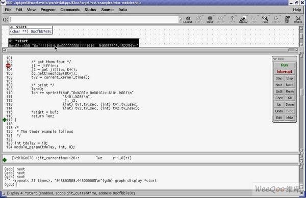

(gdb) b jit_currentime
(gdb)cont
在目标平台输出终端上→
root@mpc8349emitxgp:~/examples/misc-modules# cat /proc/currentime
此时执行停住了,接下来我就可以在DDD中跟踪驱动的执行了。如下图:
