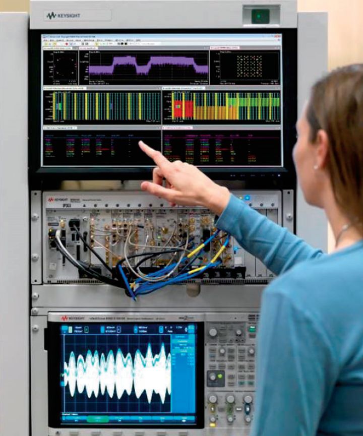

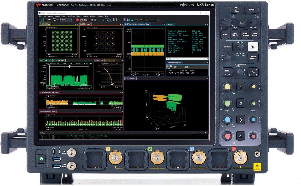

图 2. 显示 PAM4 信号的 Keysight UXR 系列示波器

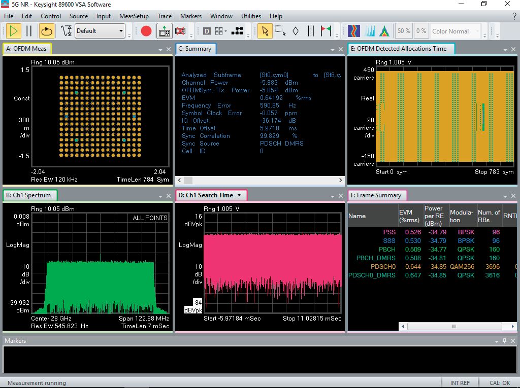

当今的示波器既有 50 MHz 的低端型号,也有 110 GHz 的高端型号。它们都提供实时分析带宽,这意味着它们能够执行从直流到其本身带宽的测量。相比之下,信号分析仪可以进行从几 Hz 到 110 GHz 的频率分析。当今的射频信号分析仪通常具有 25 MHz 至 2 GHz 的测量带宽。为了突破这些限制,信号分析仪通常使用下变频器和外部器件,但其分析带宽最大也只能达到约 5 GHz 左右。增加器件和电缆还有一个缺点,即设置时间比较长,而且夹具的使用变得更复杂,这会从本质上影响信号的完整性。参见图 3 中的 EVM 测量结果。

图 3. 使用 VSA 和 Keysight UXR 系列示波器捕获 28 GHz 5G NR 信号(注意,EVM 仅为 0.64%)

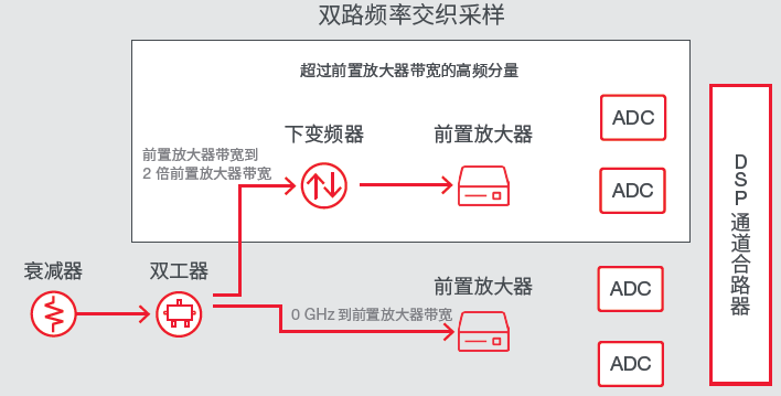

一家厂商使用了数字带宽交织采样 (DBI) 技术,这项技术最早是在 2000 年代中期在实时示波器上使用。DBI 是一种混合滤波器组,示波器制造商采用这种方式实现对频率的交织采样。交织采样技术的优势在于,示波器的前置放大器不需要具备完整带宽。因此, 您可以更容易地找到足够快的晶体管技术来实现极高带宽。
例如, 假设有一个示波器, 其带宽技术指标为 60 GHz, 而其前置放大器的带宽只有30 GHz。我们需要的晶体管技术只要接近 150 GHz 即可,这个速度相当普通。
为了让这个方案行得通,示波器引入了60 GHz 信号,并使用双工器将其分成两个单独的 30 GHz 信号。这个步骤会得到一个 0 – 30 GHz(低带宽)信号和一个 30 – 60 GHz (高带宽)信号。对高带宽信号进行下变频,使两个信号都成功通过 30 GHz 示波器的前端。接下来对信号进行数字化、上变频并重新组合,形成一个 60 GHz 的信号。
上变频和重新组合会给整个信号带来很大的噪声。这意味着从技术上讲您可以实现
60 GHz 带宽,但代价是噪声大幅增加(见图 4)。
图 4. 过去示波器实现 30 GHz 以上带宽的典型方法

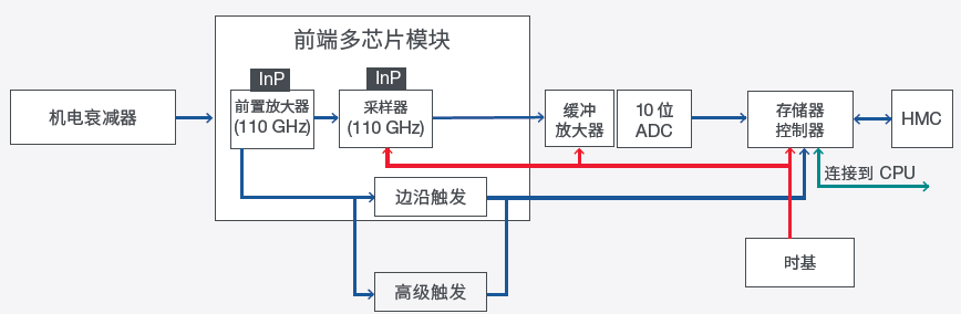

要在噪声方面做出权衡,最直接的办法就是为示波器配备全带宽前置放大器和采样器。然而, 具有极高带宽的部件目前还很稀少。市面上目前只有一款高端全带宽前置放大器和采样器, 这就是 Keysight UXR 系列示波器中专有的磷化铟 ASIC。在不采取 DSP 增强、交织采样或其他带宽改进方案的情况下,它的带宽可以达到 110 GHz(图 5)。
图 5. 是德科技的 UXR 示波器如何实现 110 GHz 带宽

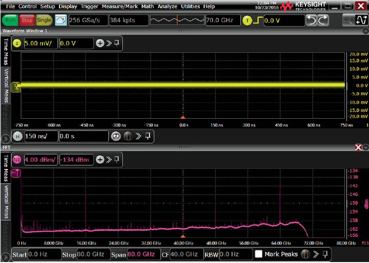

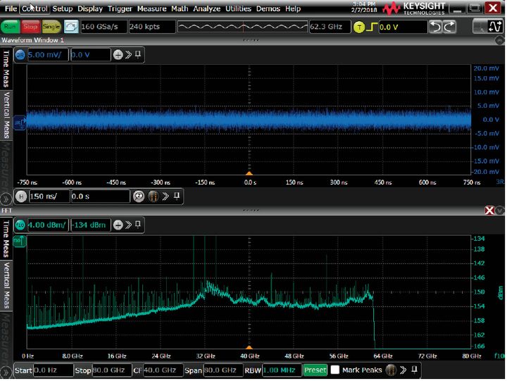

例如,图 6 和图 7 显示了两代示波器的噪声密度图。图 6 是旧型号的,图 7 是新型号的。如果仔细观察这两个图,您会发现新款示波器的噪声密度比旧款示波器高 8 dB/Hz 以上。
图 6. 采用频率交织采样技术的 8 位是德科技示波器的噪声密度图
图 7. 配有 10 位 ADC 且不使用频率交织采样的 Keysight UXR 系列示波器的噪声密度图

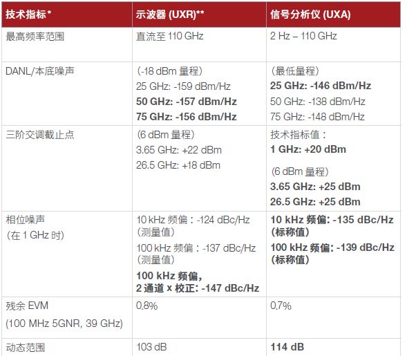

从各项技术指标来看,示波器与信号分析仪相比孰高孰低?我们来比较一下两款旗舰测试设备的技术指标:Keysight UXA X 系列信号分析仪和 Keysight Infiniium UXR 系列示波器(表 1)。
表 1. 性能技术指标——Keysight UXR 系列示波器与 Keysight UXA 系列信号分析仪* 此表中所有测得的技术指标均为是德科技研发部门实测得出,不是保证的技术指标。
** 配有毫米波扩展选件和 VSA 的 110 GHz UXR
如表 1 所示,在信号分析仪通常占优势的技术指标上,示波器也占据了一席之地。尽管信号分析仪在许多领域仍保持领先,但是在某些技术指标上,示波器更胜一筹,并且在其他技术指标上也表现不凡。
仅凭这样的技术指标,示波器便可跻身射频测试工具之列。

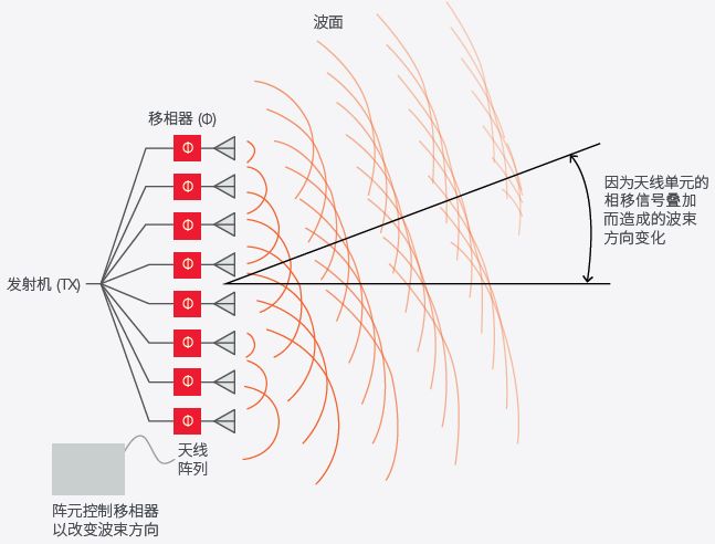

图 8. 相控阵的基本工作原理

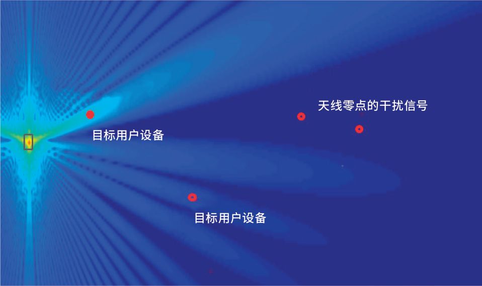

图 9. 50 单元线性阵列传播的二维时域双工仿真。单独的波束被导向目标用户设备 (UE),零点对准干扰源。

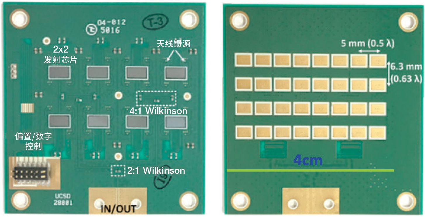

图 10. 印制电路板的两面,从中可见 28 GHz RFIC 与天线阵列高度集成。图片由加州大学圣迭戈
从现代示波器的带宽、输入频率、信号完整性、相位相干性和多通道功能等方面来评判, 它们的确足以担当毫米波测试工具。
