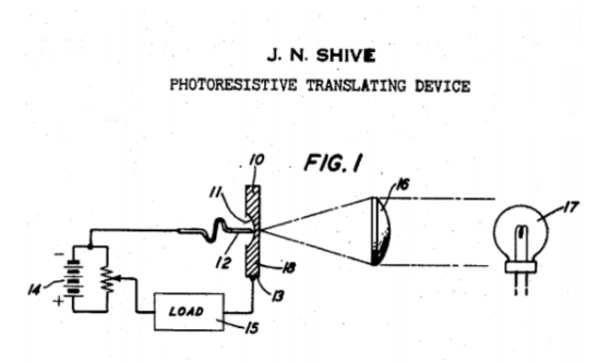

1948年,John Northrup Shive博士在开发类似于晶体管的器件时,尝试使用光束代替导线作为点接触晶体管的发射极,该点接触晶体管产生了空穴,通过该实验,成功发明了光电晶体管。
1950年3月30日,光电晶体管正式由贝尔实验室发布,由光而非电流驱动,将光电二极管对光的敏感度和晶体管对电流的增益结合在一起,将其封装在透明的外壳中,以便光可以实现基极集电极结。
此前被称为“电眼”设备,它比以前的光电电池更小,更坚固。以前的电眼用于通过光的作用来控制电流,但是光电晶体管提供了很高的功率,可以直接操作开关而无需通常需要的初始放大。
光电晶体管装在一个小圆筒中,没有玻璃外壳,真空,栅极,平板或热阴极。
光电晶体管的母设备,放大晶体管,使用了一块锗芯片,将锗芯片压在芯片上,这样发射极导线中的电流就可以控制流向集电极导线的电流,从而产生信号放大。Shive的发明使用了一根集电极线,其末端放在一个小的凹坑中,并放入了锗盘的一侧。聚焦在磁盘另一侧的光可以控制导线中的电流。
Shive于1949年为其“光致电阻平移装置”申请了专利,1951年获得了美国专利2,560,606。
image.png?imageView2/2/w/550
很快,该发明就在全国范围内的拨号系统中得到使用,从而使电话接线员可以在遥远的城市直接拨打电话。金属卡上的打孔决定了通话的处理方式,因此在拨打电话时,光束被用来通过卡将图案投射到一组光电晶体管上,这将向开关发出信号以建立连接。
如今,光电晶体管广泛用于计算机,消费和医疗行业的各种应用中。
