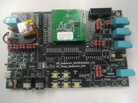

致力于亚太地区市场的领先半导体元器件分销商---大联大控股宣布,其旗下诠鼎推出基于高通(Qualcomm)QCC5141 Adaptive ANC自适应主动降噪(AANC)的蓝牙耳机解决方案。
近年来,消费者对于ANC主动降噪的需求逐年增加,耳机制造商利用ANC降噪功能打造差异化产品已成大势所趋。但是由于耳塞的入耳方式或贴合度的不同,制造商往往很难提供一致的主动降噪性能。由大联大诠鼎基于Qualcomm自适应主动降噪技术打造的蓝牙耳机解决方案可帮助客户为消费者提供始终如一的性能水平和出色音质。其可通过调整性能来适应耳塞贴合用户耳朵的方式,从而提高用户的舒适度以及听觉体验。
                                              image.png?imageView2/2/w/550
图示1-大联大诠鼎推出基于Qualcomm的AANC蓝牙耳机解决方案的实体图
在传统的(FF)模式下(静态ANC),ANC技术可根据输入信号进行滤波以产生抗噪声。假设一次和二次声路是静态的并且事先知道,在耳机ANC场景中是固定的,静态ANC可以获得最佳性能。但这要求耳机密闭性较强,长时间佩戴会对耳朵产生很大的压迫感。
一般耳机ANC场景是不固定的。听筒声学主要和次要路径的变化取决于耳机设备的位置以及设备和耳朵之间的压力。而在AANC中增加了一个额外的自适应算法,该算法接收噪声输入信号和误差信号,并根据主、次路径的变化计算出最优滤波器值。传统的FF-ANC只需要输入信号,而自适应算法也需要误差信号。这种自适应抗噪声信号为噪声消除提供了更好的用户体验。
