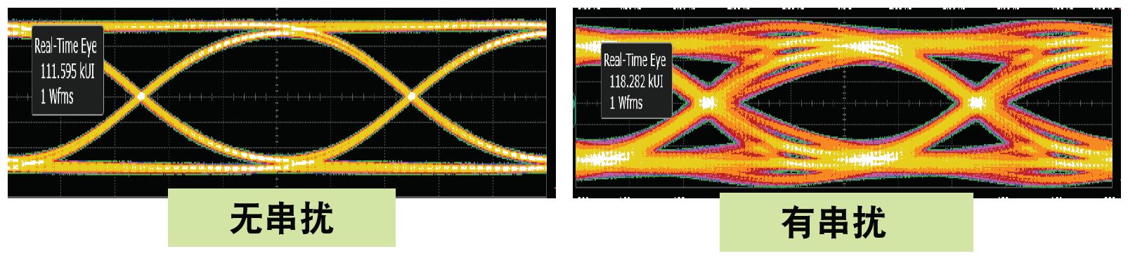

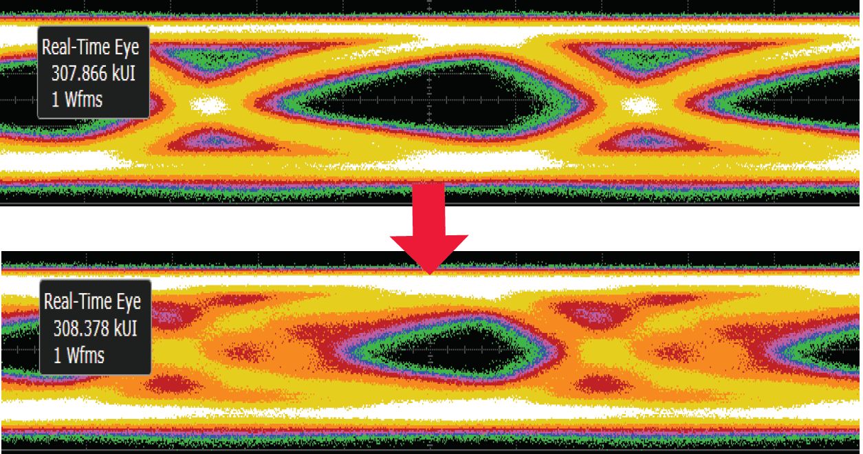

串扰是一种失真,主要来自与数据码型无关的幅度干扰。由于耦合效应,一个干净的信号(我们称为“受扰信号”)可能受到“干扰”信号的串扰影响。干扰信号会使得受扰信号发生变形,并让受扰信号的眼图闭合。工程师希望信号是串扰极小或完全没有串扰的干净信号,如此才能获得张开的眼图,并进行准确无误的数据传输。如果受扰信号中存在串扰,那么这种干扰会导致眼图闭合,从而使得设计裕量变得很小甚至测量结果错误(图 1)。串扰还会降低受扰信号的垂直幅度和水平抖动性能,导致通信链路中的互操作性问题愈发严重。
图 1. 有串扰和没有串扰的受扰信号眼图。串扰会导致眼图闭合,从而降低设计裕量并可能造成设计的性能达不到技术指标。

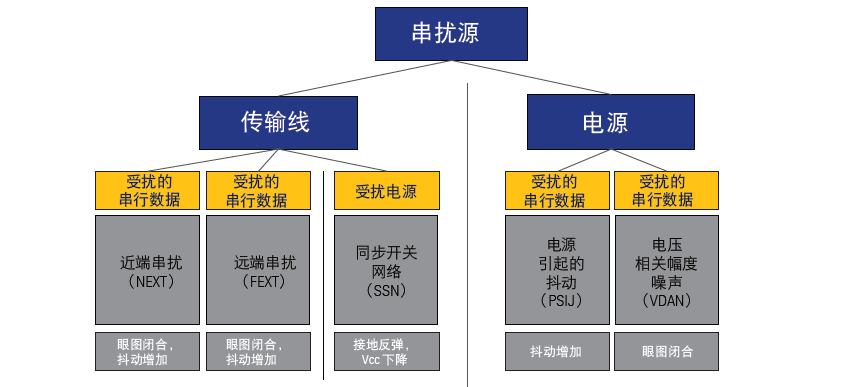

在工程师努力开发或改进器件设计的时候,了解可能产生串扰的干扰源对于他们来说非常重要。最常见的串扰源有两个,一个是传输线,另一个是电源(图 2)。
传输线可能影响器件设计中的串行数据线和电源,从而导致不同类型的眼图闭合。传输串行数据线上的电源干扰可能产生噪声和抖动。
图 2. 串扰的来源以及它们对受扰串行数据和电源的影响。

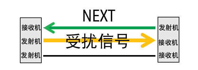

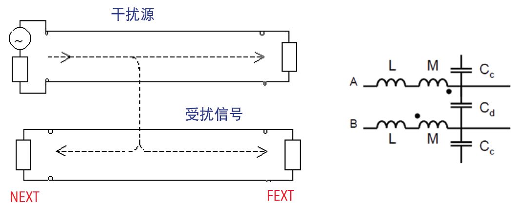

紧密相邻的电路元器件之间形成电磁干扰,可能导致传输线串扰。平行的传输线可能会因为电感和电容效应而引起串扰,使一个信号的能量传递到另一个信号。电容耦合电压会形成沿两个方向传播的电流,而电感耦合则形成只沿相反方向传播的电流。这两个电流合并在一起,会使得反向电流加强。反向电流向后传播,会影响到发射机,这被称为“近端”串扰(NEXT)。剩余的正向传播电流则会影响接收机,这被称为“远端”串扰(FEXT)。这些波形的幅度和形状各不相同(图 3)。
图 3. (右图)传输线之间串扰的电路模型。(左图)数据干扰信号对受扰信号的 NEXT 和 FEXT 影响。
近端串扰干扰信号向受扰信号的相反方向传播,并可能导致受扰信号的眼图发生“模糊”失真(图 4)。这是因为眼图中加入了干扰信号的边沿,其位置与受扰信号不同。
图 4. NEXT 串行干扰信号沿与受扰信号相反的方向传播。干扰信号的数据速率和码型与受扰信号互相抵消,导致眼图出现模糊。

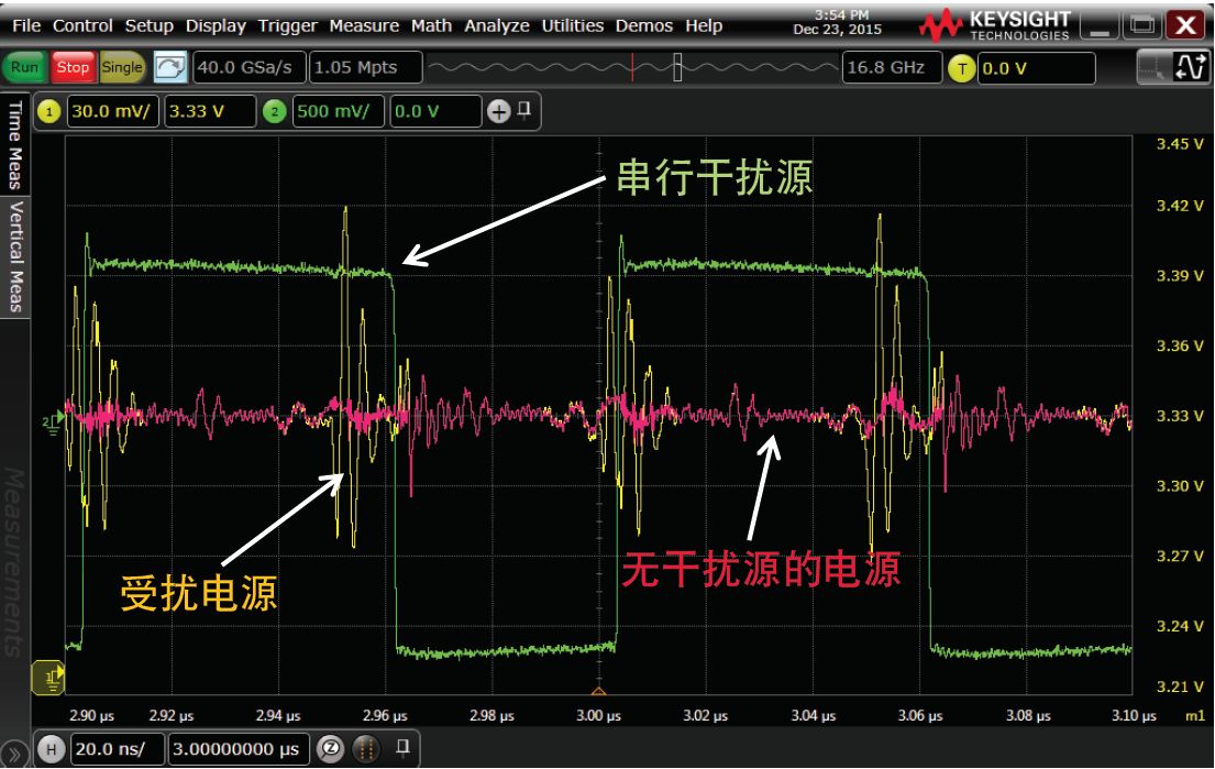

传输线还可能对电源造成影响,因此开关网络中可能存在同步开关噪声(SSN)并且可能导致器件中的接地反弹和 Vcc 下降。电感由器件与电路板地面之间的电流滞后引起。当串行数据线切换状态以及电流流经电感并产生压降时,就会发生这种情况。同时切换的线路越多,电压下降得越大。这种效应导致传输线将噪声直接传递到器件接地,形成接地反弹。接地反弹可能会传播到器件内的其他电路,从而产生抖动并导致眼图闭合。如图 6 所示。
图 6. 串行干扰信号导致接地反弹,表现为电源受扰信号上的尖峰(黄色信号)。当去除串行干扰信号后,尖峰消失(红色信号)。

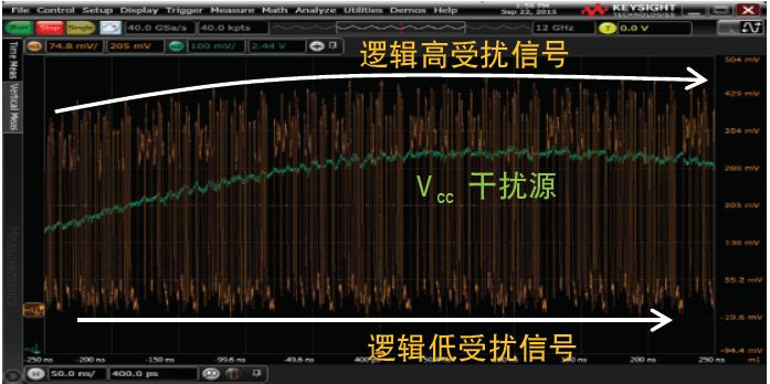

电压相关幅度噪声(VDAN)会添加来自参考电压平面的噪声,这也会影响串行数据受扰信号。逻辑 0 通常与接地有关,而逻辑 1 则与 Vcc 有关,因此接地或 Vcc 上的任何噪声都会给逻辑 1 或逻辑 0 造成影响。下面的示例显示了逻辑高电平和 Vcc 干扰信号以及逻辑低电平信号的波形。逻辑高电平和 Vcc 干扰信号具有相似的幅度斜坡,这样有可能产生串扰并影响到串行数据。在此例中,逻辑低电平不像逻辑高电平那样受到影响,因此眼图具有较厚的高电平,可以看到水平和垂直的眼图闭合(图 8 右下)。
图 8. (上图)逻辑高电平和 Vcc 干扰信号具有相似的幅度斜坡。(下图)Vcc 干扰信号使逻辑高电平受扰信号的眼图呈现较厚的高电平。

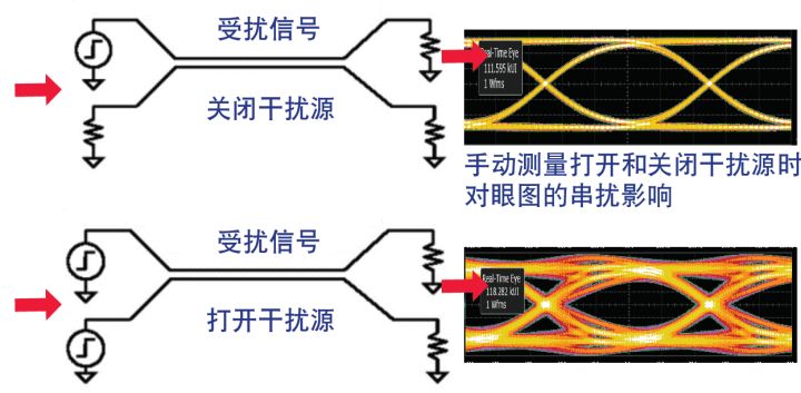

– 隔离电路 — 多年以来,工程师们通过选择性地禁用某些通道,同时启用其他通道并比较眼图结果来测量数字通信系统中的串扰。他们必须在特殊的测试模式下测量系统中的串扰效应。这种方法并不是最理想的,因为它无法反映出当设计在部分运行模式下的真实性能,而且许多时候,设计也无法以这种不常见的模式运行。如果设计展示的是闭合眼图,工程师可能无法确定究竟是哪个电路导致了串扰,也无法消除这一串扰。此外,如果是多个串行干扰信号的串扰导致眼图闭合,那么可能需要花费大量时间来逐一确定串扰的不同来源和幅度(图 9)。
图 9. 打开和关闭干扰信号以确定其对受扰信号的影响。

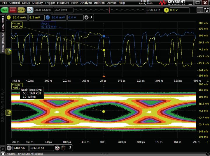

下面的图 12 使用N8833A/B 串扰应用软件显示了一个有近端串行数据干扰源(绿色波形)的受扰信号眼图(黄色波形)示例,。您可以看到(图 12 左下)有串扰的受扰信号的最终眼宽(119.81 ps)和眼高(123.8 mv)。
图 12. 查看具有串扰的受扰信号的眼宽和眼高。

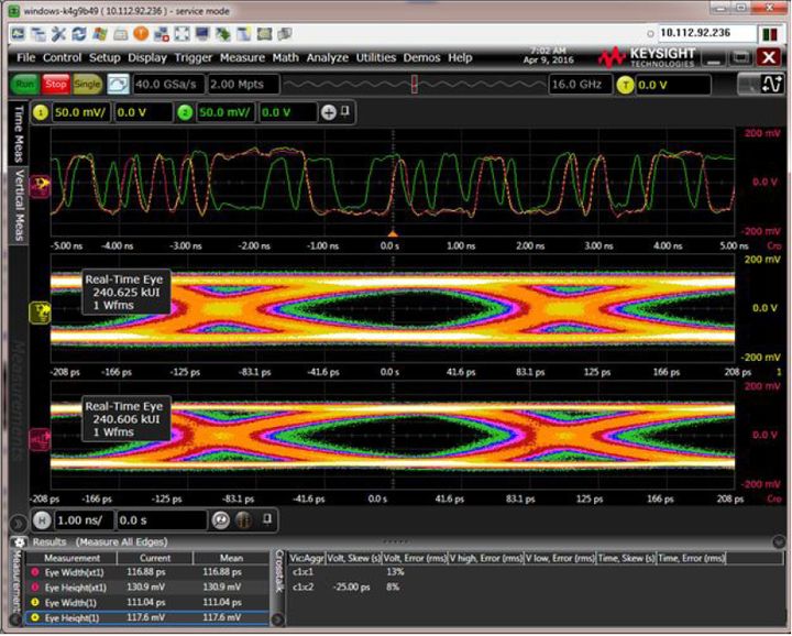

在 N8833A/B 串扰应用软件中,只需选择分析 -> 串扰,然后选中“启用”,短短 15 秒内您就可以将受扰信号眼图(黄色波形)与去除了干扰源的眼图(红色波形)进行比较。图 13 还显示了改进的眼宽(116.88 ps)和眼高(130.9 mv)。
图 13. 查看具有串扰的受扰信号的眼宽和眼高,并与没有串扰的信号进行比较。
