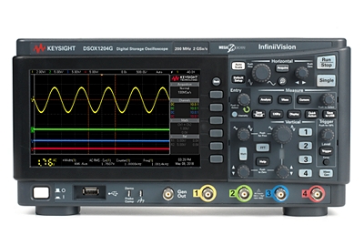

步骤 1. 检查包装物品
1 检查货运包装箱是否损坏。请在检查完物品的完整性以及示波器的机械和电气性能之前,保留损坏的货运包装箱或衬垫材料。
2 验证在示波器包装中是否有下列物品:
• 示波器。
• 电源线。
• N2841A 10:1 10 MΩ 无源探头,数量= 2。
• 文档 CD。
• 前面板标贴(如果选择了非英语的语言选项)。
3 检查示波器。

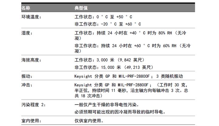

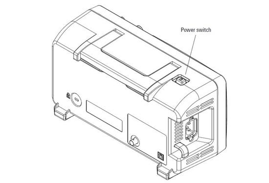

步骤 2. 打开示波器电源
下面几个步骤(打开示波器电源、加载默认设置和输入波形)将提供快速功能检查,以验证示波器是否能够正常工作。
1 . 将电源线连接到电源。只能使用为示波器设计的电源线。使用提供所需电量的电源。
表 2 电源要求
警告 - 为避免遭受电击,请确保示波器正确接地。
表 3 环境特征
2. 打开示波器的电源。
图 1 电源开关

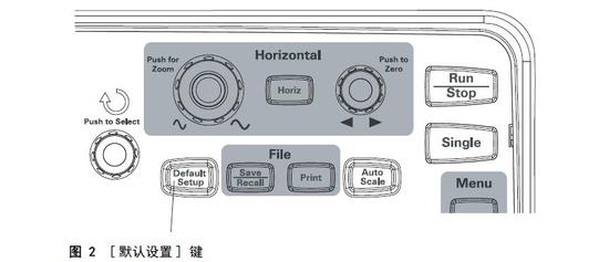

步骤 3. 加载默认示波器设置
您可以随时加载出厂默认设置,以便将示波器恢复到原始设置。 1 按下前面板的默认设置 [Default Setup] 键。
2 在显示 “ 默认 ” 菜单时,按下菜单开/关 [Menu On/Off] 可关闭菜单。(可使用 “ 默认 ” 菜单中的撤消软键取消默认设置并返回到上一设置。

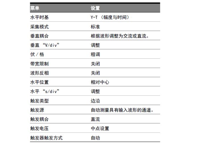

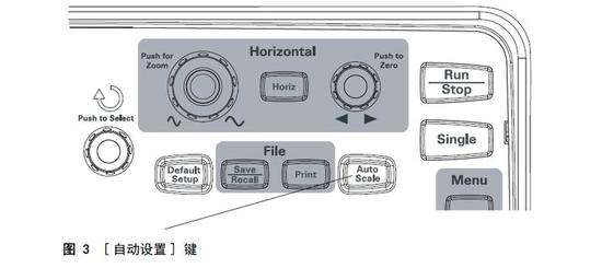

步骤 5. 使用自动设置
示波器有自动设置功能,可针对存在的输入波形自动设置示波器控件。
自动设置要求波形的频率大于或等于 50 Hz,占空比大于 1%。
1 按下前面板的自动设置 [Auto Scale] 键。
2 在显示 “ 自动 ” 菜单时,按下菜单开/关 [Menu On/Off] 可关闭菜单。
示波器将打开应用了波形的所有通道,并相应地设置垂直和水平刻度。它还根据触发源选择时基范围。所选的触发源是应用了波形的编号最高的通道。
(可使用 “ 自动 ” 菜单中的撤消软键取消自动设置并返回到上一设置。)
示波器已配置为下列默认控制设置:
表 4 自动设置默认设置

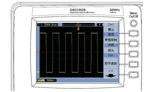

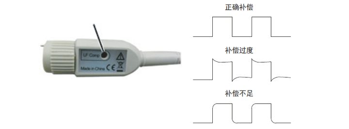

步骤 6. 补偿探头
补偿探头以使探头与输入通道匹配。只要是第一次将探头连接到输入通道,都应补偿探头。
低频补偿
对于提供的无源探头:
1 将 “ 探头 ” 菜单衰减设置为 10X。如果使用探头钩尖,请将钩尖牢固地插入探头,确保连接正确。
2 将探头针尖连接到探头补偿连接器,并将接地导线连接到探头补偿器接地连接器。
3 按下自动设置 [Auto Scale] 前面板键。
4 如果波形不像图4 中显示的正确补偿的波形那样,则使用非金属工具调节探头上的低频补偿调整以获得尽可能平坦的方波。
低频补偿调整
图 4 低频探头补偿

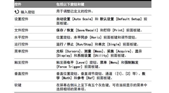

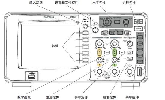

步骤 7. 熟悉示波器前面板控件
在使用示波器之前,应熟悉前面板控件。
前面板有旋钮、键和软键。最常使用旋钮来进行调整。使用键可以运行控件并通过菜单和软键更改其他示波器设置。
图5 示波器前面板
示波器前面板旋钮、键和软键的定义如下:
表 5 前面板控件
不同语言的前面板标贴
如果选择了除英语外的语言选项,则可获得所选语言的前面板标贴。
安装前面板标贴:
1 将标贴左侧的卡舌插入前面板上适当的插槽中。
2 轻轻将标贴按在旋钮和按钮上。
3 当标贴与前面板对准时,将标贴右侧的卡舌插入前面板上的插槽中。 4 将标贴展平。它应固定在前面板上。

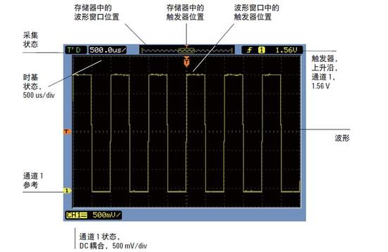

步骤 8. 熟悉示波器显示屏
图 6 示波器显示屏
使用示波器软键菜单
图 7 软键菜单
当某个示波器前面板键打开一个菜单时,可使用五个软键从菜单中选择项目。一些常用的菜单选项如下:
菜单开/关 [Menu On/Off] 前面板键可关闭菜单或再次打开上次访问的菜单。使用“显示”菜单中的菜单保持项可选择菜单的显示时间 。

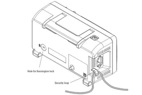

固定示波器
要使 1000B 系列示波器固定到位,可使用防盗锁孔或保险环。
图 9 固定仪器
